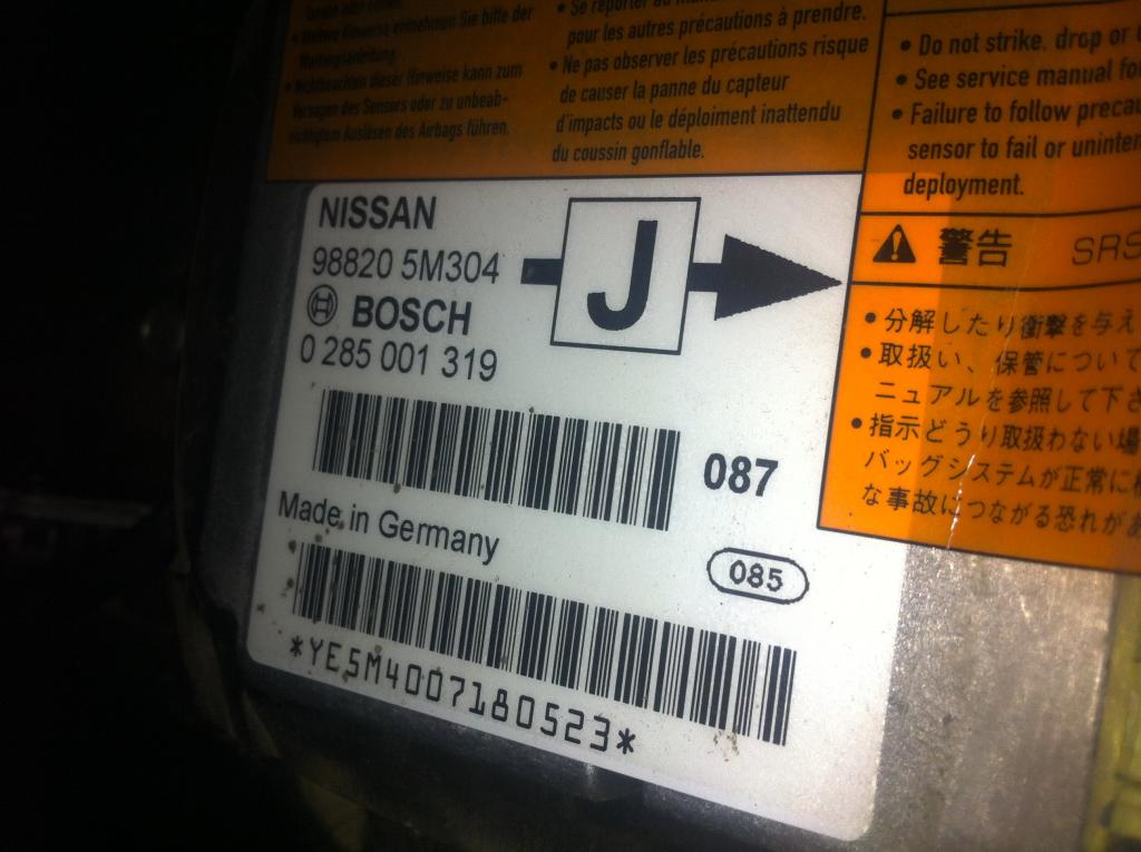

Имеется ниссан альмера н 16, несколько кл адапторов на фтди и ср.
Прогой TECUv2.3.2.9b цепляется двигло и абс а вот TECU3v3.0.1.8d не видит ни абс ни подушки. а вот как раз срс мне бы и хотелось посмотреть что подскажите?

Старый 15.06.2012, 05:29   #69
-=Wizard3=-
Регистрация: 14.06.2012
Регион: 37
Сообщений: 3
-=Wizard3=- is on a distinguished road
С другой версией я походу что то напутал, тоже не коннектит.
А вот такой блок подушек цепляется этой программой?

Старый 15.06.2012, 15:04   #70
тсж39
Аватар для тсж39
Регистрация: 14.04.2011
Возраст: 67
Машина: TOYOTA Sienta
Сообщений: 385
почитай форум у тебя скорее всего все кроме двигателя нужно смотреть не к-лайн адаптером а Consult (RxTx)
