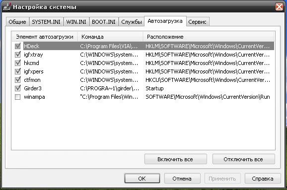

SergeykoR, скриншотик есть. Сделал пару дней назад а выложить забыл.
Советы слушаю, и применяю, просто на всё сразу не хватает времени...
Плеер я скачал Foobar2000 и Aimp. Первый начал ставить, а он с интернета начал грузить что то, я остановил загрузку и установку, т.к. показалось это подозрительным. Aimp еще не успел поставить. Сейчас немного загружен делами по вечерам и нету времени на эксперименты. Вот через пару дней освобожусь и можно будет попробовать плеер другой поставить.

Смотрю у тебя girder стоит, для ик приемника? не для ком порта случаем самопальный?
У меня такой стоял - это было нечто, он все время слушал ком порт, музон не только заикался,
еще и софт некоторый колом вставал..............избавился как от страшного сна..........

Girder отстой, Autohotkey рулит!
А вообще рецепт при всяких глюках прост: отрубаем все лишнее железо и все лишние программки, оставляем голую винду. Смотрим глюки. Если пропали - добавляем по одному железки и софт и смотрим на чем глюки начнут повторяться.
