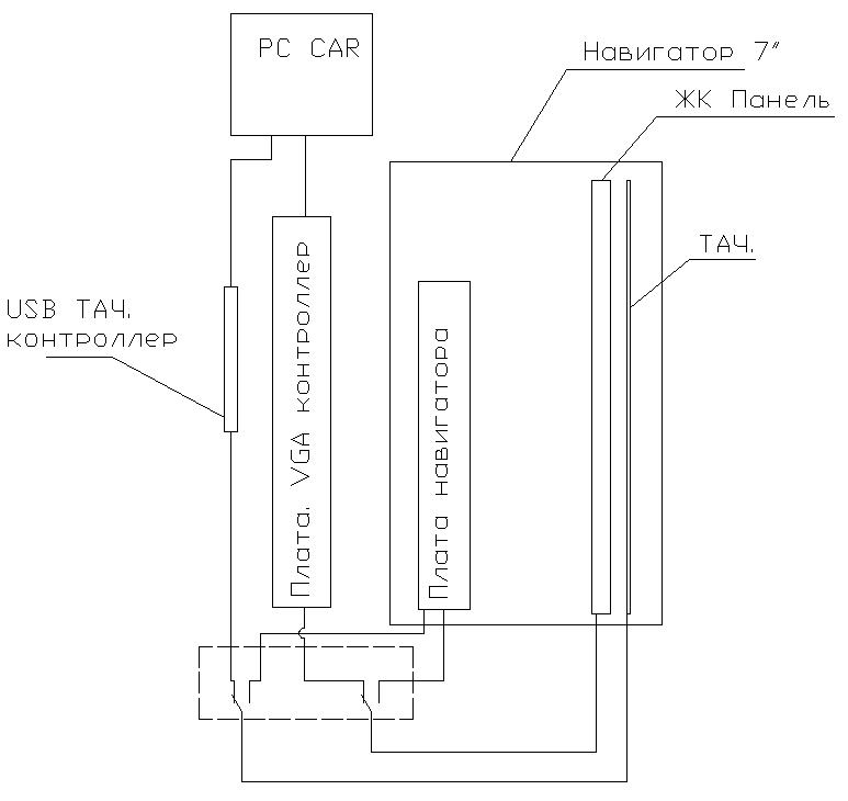

Старый 23.01.2012, 17:48   #2
ViNiGaL
Аватар для ViNiGaL
Регистрация: 20.07.2009
Город: Чебоксары
Регион: 21
Машина: 2005\KIA\SPORTAGE
Сообщений: 51
ViNiGaL is on a distinguished road
принципиальная схема девайса
мой проект http://pccar.ru/showthread.php?t=112...8+%F0%F3%EB%FC
ViNiGaL вне форума   Ответить с цитированием
Старый 24.01.2012, 01:40   #3
Fasterpast
Регистрация: 09.11.2007
Машина: Suzuki Skywave 400
Сообщений: 504
Ну если найдётся коммутатор способный без потерь и прочих артефактов переключать 40 ног от матрицы, идея не лишена смысла.
