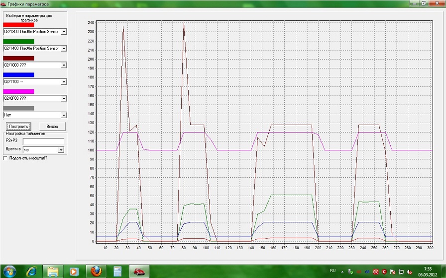

Добрый день!
Совсем запутался в протоколе Hyundai прошу помочь, во вложение графики происходящих процессов при нажатие педали "газа" на включенном зажигании, но не работающем двигателе.Как видно из графиков 2 параметра -это TPS V,%
3 остальных мне не известны, что же это может быть.
Какие параметры меняются при нажатие на педаль???
при работающем двигатели картина та же, при нажатии меняются 5 параметров.(Про MAP прошу не указывать этот параметр исследован)
