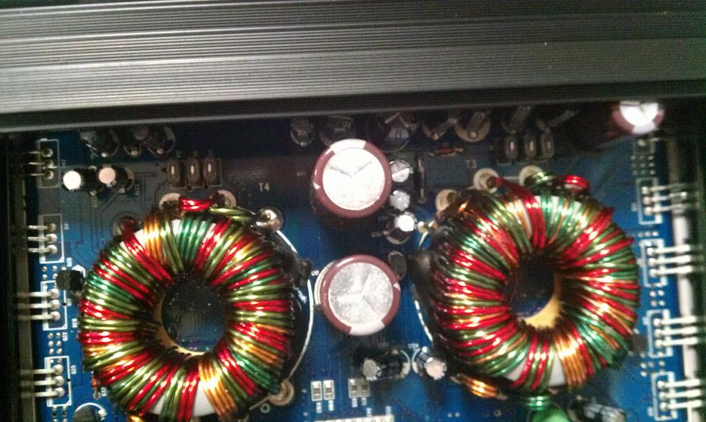

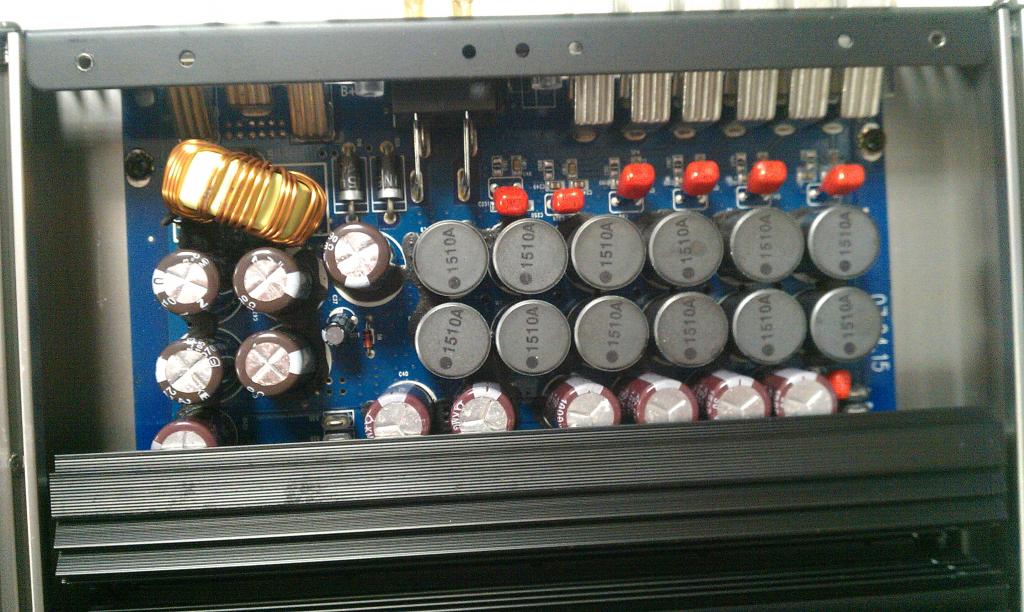

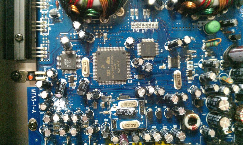

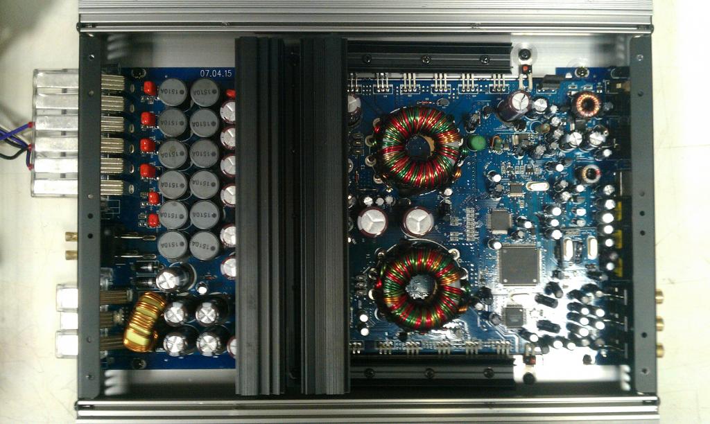

Старый 29.02.2012, 12:54   #646
d@mon-s
Регистрация: 02.11.2009
Сообщений: 112
d@mon-s is on a distinguished road
Проблема уже постоянна. Он как две недели назад перестал играть - так и до сих пор... Просто были сильные морозы - не хотел разбирать машину...
Сегодня вскрыл... С кондерами вроде все нормально (по крайней мере визуально я не обнаружил никаких вздутостей или потёков). Может кто подскажет, откуда начинать копать? Оборудование (тестеры, паяльники, осцилографы есть). Может кто занет контрольные точки с напряжениями и т.п. Фото в аттаче.

Старый 01.03.2012, 03:44   #647
awtoap
Аватар для awtoap
Регистрация: 19.09.2009
Город: Мелитополь
Сообщений: 2,022
Ищи главный(управляющий) проц...проверяй питание и генерацию на кварце (если в норме, то скорее слетела прошивка, что печально)...по плате я только вижу АЦП, Dolby Decoder, правее декодера вроде TASxxx...остальные марки чипов не читабельны.
