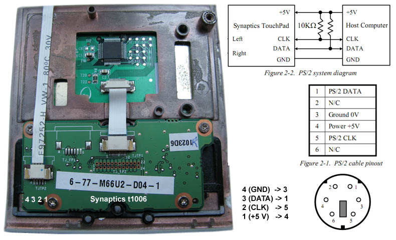

Возникла идея и желание подключить тачпед от ноута к компу.возможно ли это...?

возникла проблема с распиновкой.контроллер тачпеда ""HannStar MV-4 94V-0 0811"".выходит 4 контакта к материнке,прочитал что нужно соеденить с проводом от мыши с разьемом PS/2.а на нем 5 контактов.гуглю что то не как.

спасибо всё получилось.теперь работа с блютуз с ноута к ПК.если кто что знает кликните плиз.

Smile
может кому пригодиться
