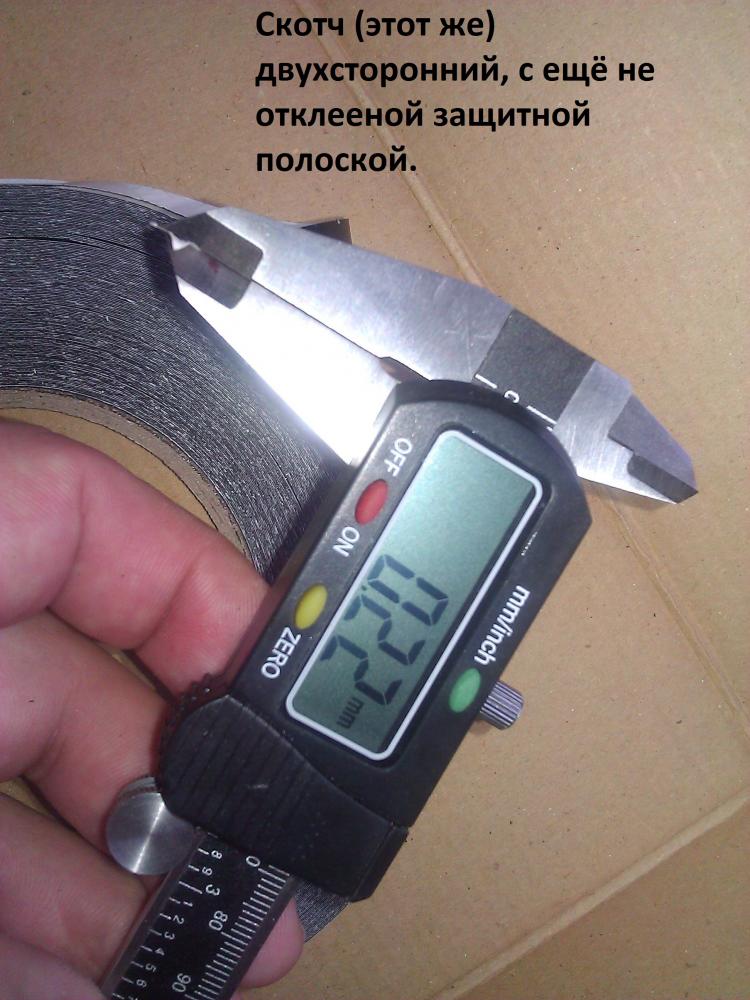

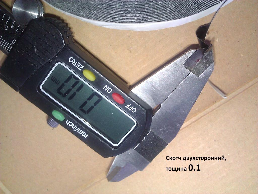

Неправда. Ничего крутить и не надо. Я не знаю, в каких мастерских как и на какой скотч клеят тачи на телефоны, но там где я брал скотч, вот фото. Явно гораздо меньше тощина, чем 0.5
А вот строительные скотчи, там да... может и будет 0.5 и даже больше.
ID:	24821   Нажмите на изображение для увеличения

Я не сжимал. И у этотого скотча вообщем-то "сжимаемости" нет. В отличии от стоительного белого (или серого), того же стайера. Или автомобильного "вспенненого".
Вот, навскидку, первая попавшаяся ссылка: http://www.ebay.com/itm/3M-3mm-Adhes...item45ff47415f
Читаем: Width : 3mm / Total Depth : Approx 35mm (т.е. 0.35 мм, но никак не 0.5). Мой скотч вообще так ~0.1.
Хотя есть 3M толще.
Хотя кому я должен что доказывать (имхо). Я ответил, что есть скотчи специализированные и разной толщины и где можно поискать (у ремонтников сотовых).
