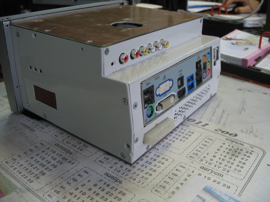

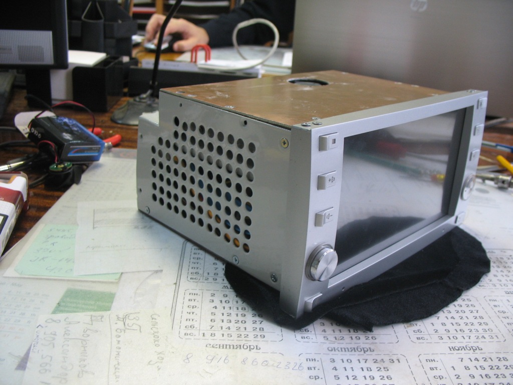

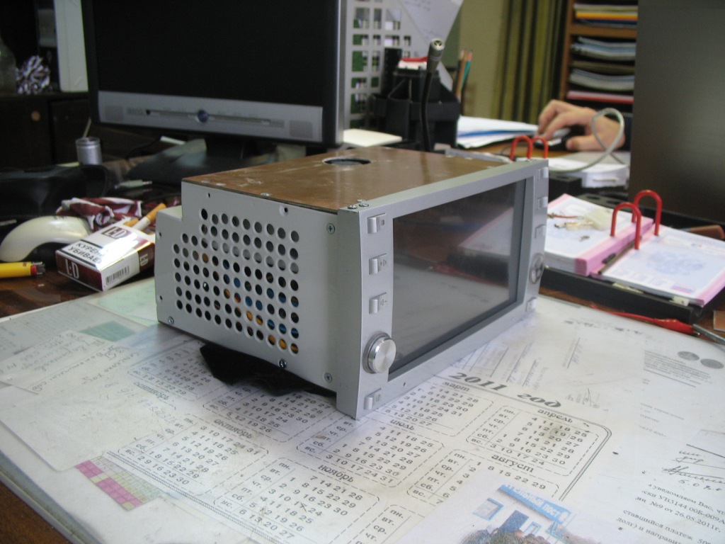

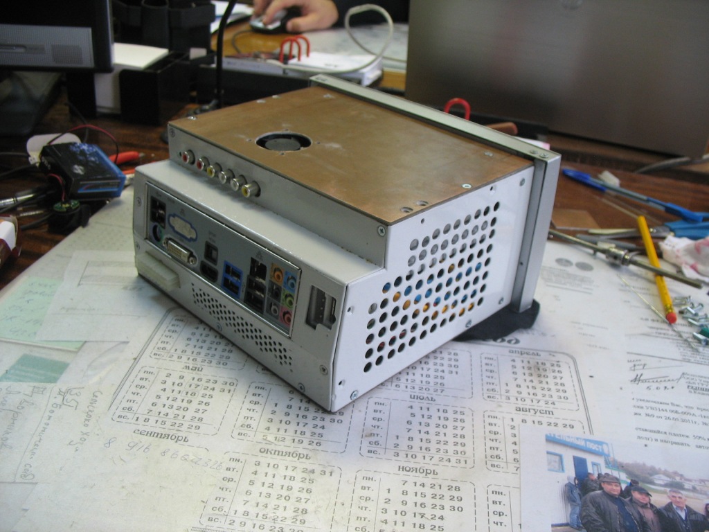

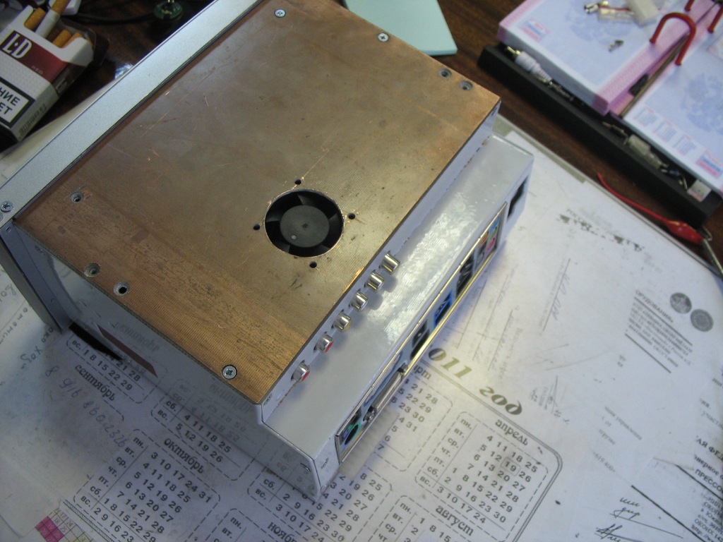

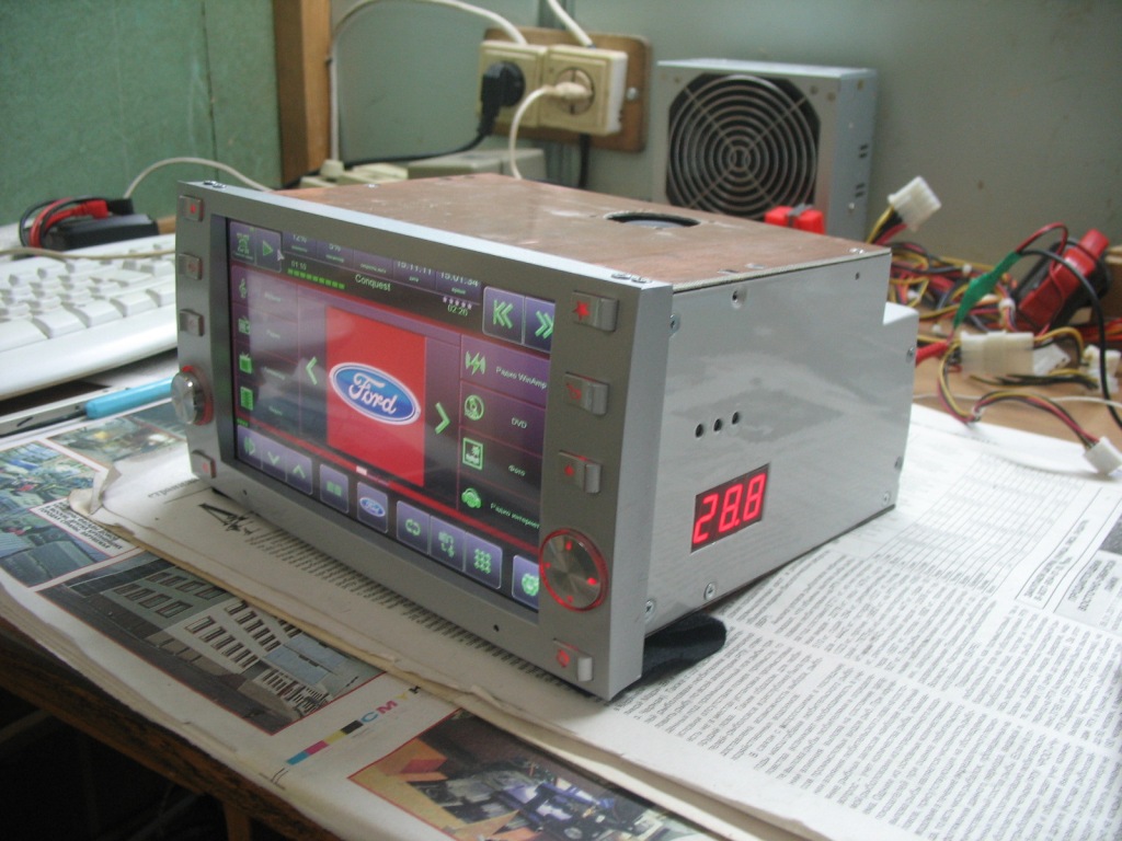

фото
ID:	24408   Нажмите на изображение для увеличения
ID:	24409   Нажмите на изображение для увеличения

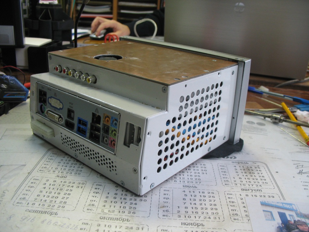

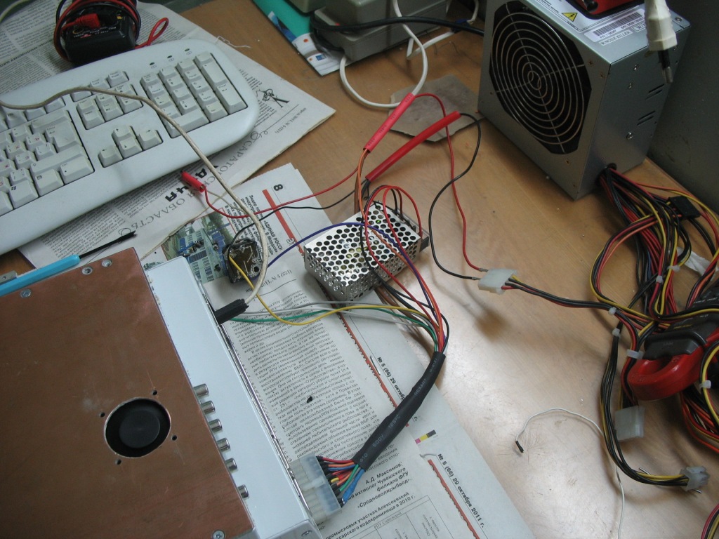

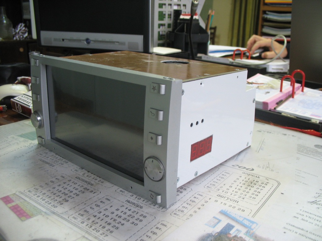

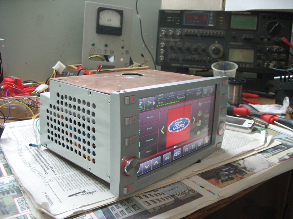

ID:	24411   Нажмите на изображение для увеличения

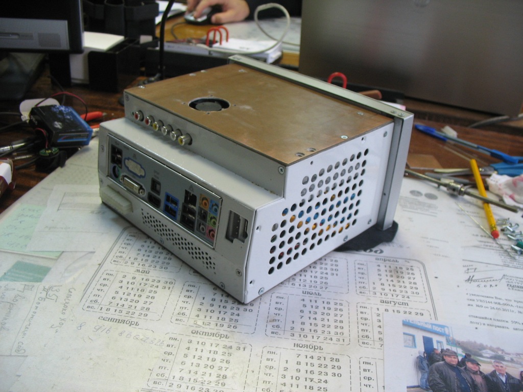

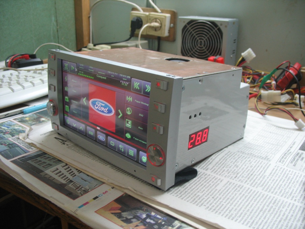

ID:	24412   Нажмите на изображение для увеличения

Температура процессора не поднимается выше 47 градусов

Вот это красота! Понравился корпус.
Сложно изготовить?
Когда в машинку собираешься ставить?

Корпус сделан из фольгированного текстолита и покрашен. Сделать его не сложно, сложнее рассчитать. А вот с передней рамкой я намучился. Сначала сделал из фольгированного текстолита под овальные кнопки от клавы (фото есть) потом захотел реализовать функцию подсветки при включении габаритов всвязи с этим приобрел другую клавиатуру с прозрачными кнопками (фото есть) и изготовил её из оцинковки 0,5 получилось немного лучше.
Устанавливать в машину буду весной, т.к. в гараже сейчас холодно. Да и с програмным обеспечением надо разобраться.
