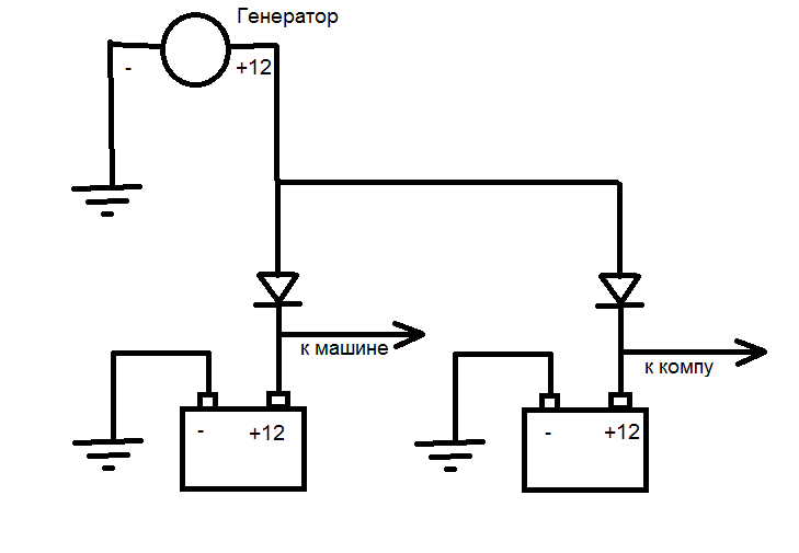

Вот тебе другая схема, если хочешь. Нарисовал щас только специально для тебя: Комп не посадит основной аккум, при старте не просаживается напряжение на компе:
А какой же должен быть диод, до первого АКБ если с генератора идет 90А?

не хочу ни кого обидеть но вообще сама идея резервного аккума бред (исключительно мое мнение)
Сообщение от D_Pavel Посмотреть сообщение
собери такую схему в своей машине, и отпишись о результатах ))))

Сообщение от Ducha Посмотреть сообщение
От сварочника подойдет.
Зачем он мне? ))))
И какие могут быть результаты? Время автономной работы? Или что?
Схема простая, очевидная, дешевая. Думаю лучше ничего тут и не было в теме. Так что собирайте, пользуйтесь.

на диоде падает 0,7-1B аккумуляторы будут всегда не дозаряженными. Да и диод будет греться как утюг при таких токах.

больше года использовал гелевый от бэкапса на 7Ач в качестве доп.аккума для инфилла через диод на 50А. (т.е. диод только 1 был от родного аккума до буферного). Цель у аккума была одна - не дать вырубаться компу при прокрутке стартером.
В итоге был снят по причине покупки нового толстого аккума для машины и комп перестал перегружаться при прокрутке. Кстати, этот гелевый буферник до сих пор живой, используется для св.фонарика в гараже
