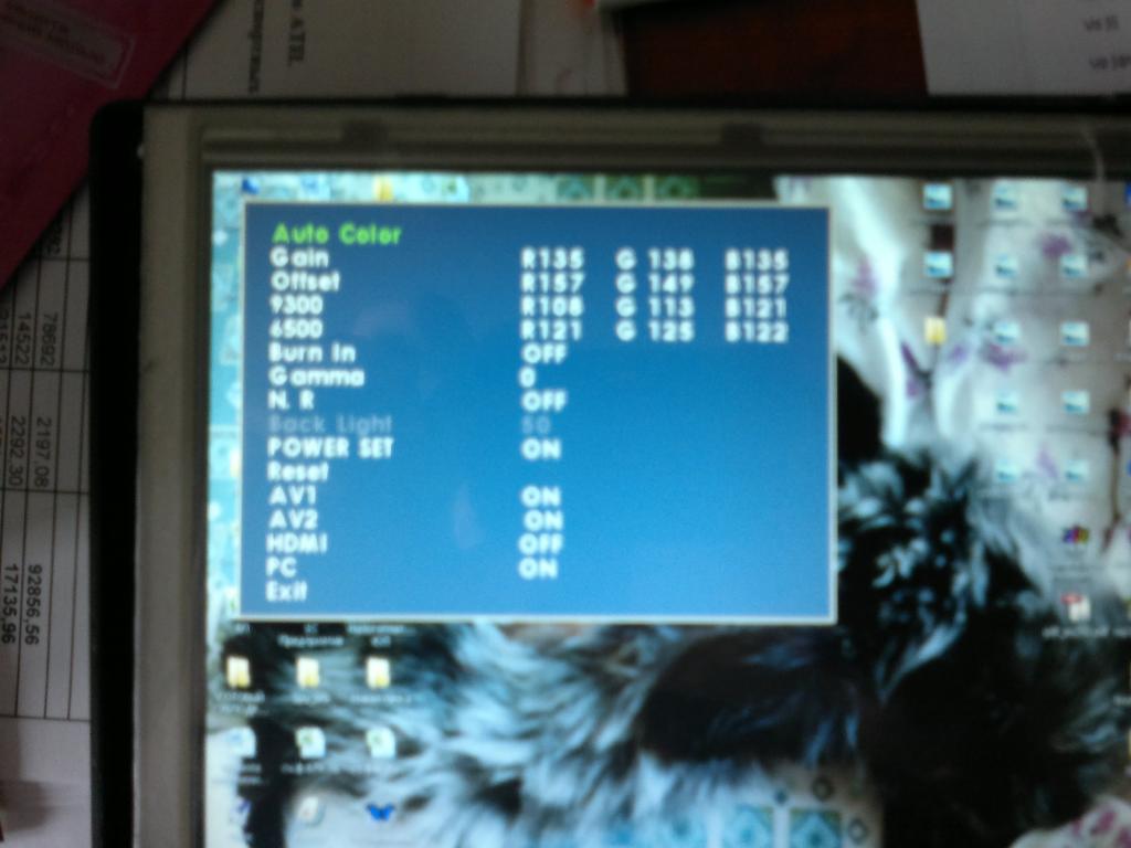

вошел все таки в меню... что такое Burn in и N.R.?

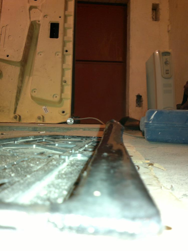

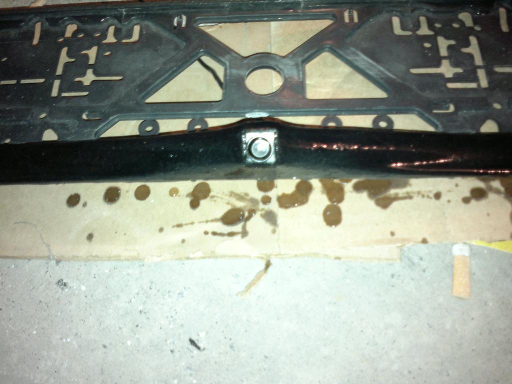

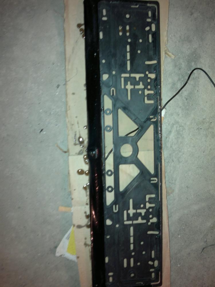

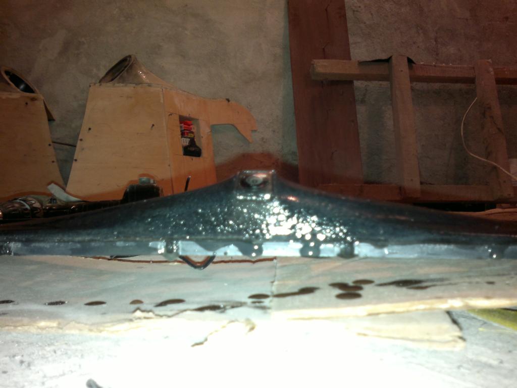

еще немного фоток. Знакомый попросил сделать камеру заднего вида...

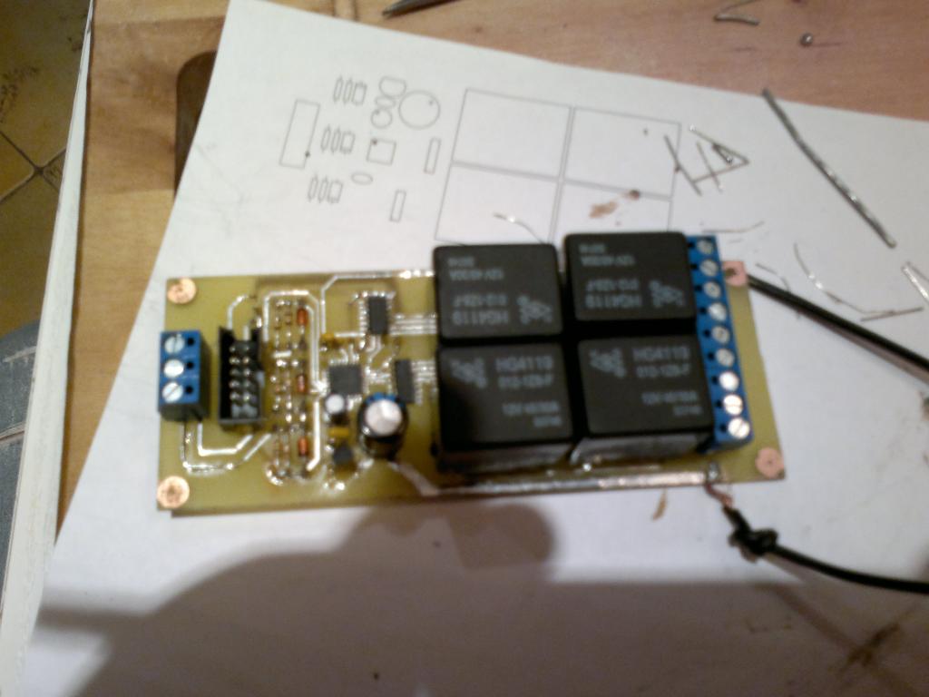

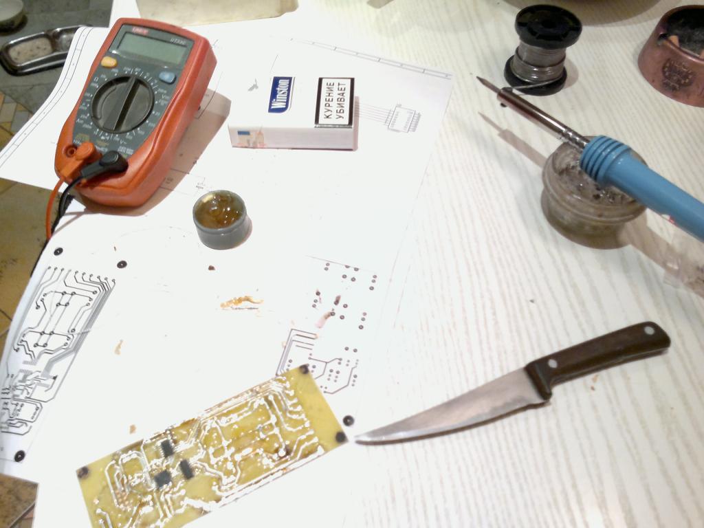

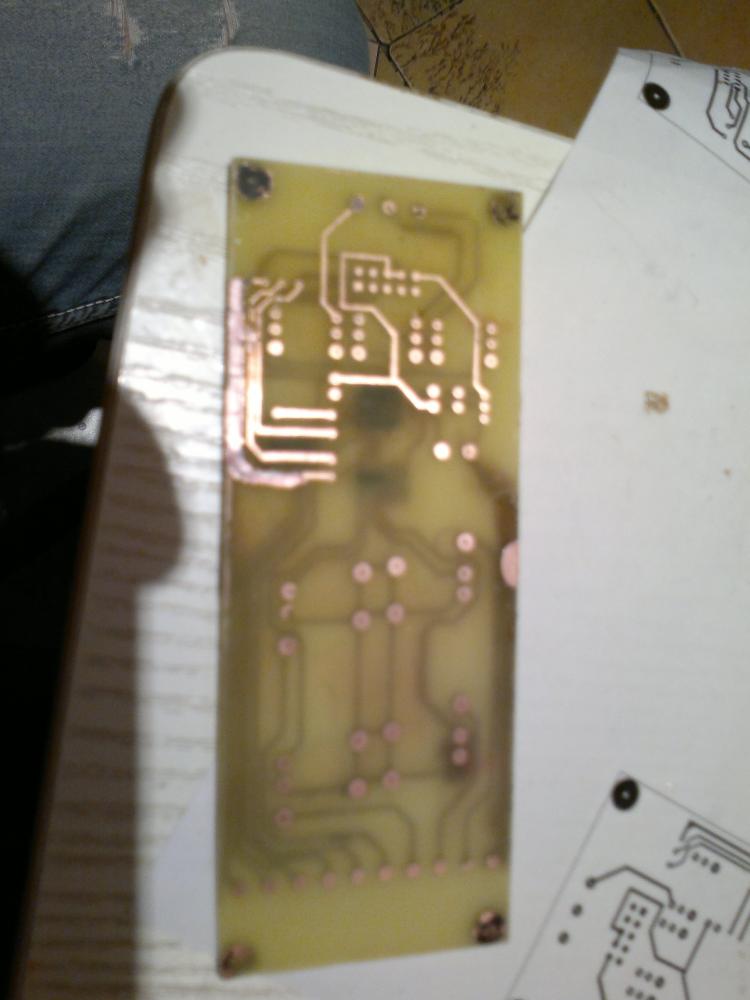

с заказом arduino решил повременить.... чем я хуже тех за бугром! Было решено собрать на atmega 168 свой контролер который будет управлять переключением на камеру заднего вида, управлять питанием усилителей, и прочей периферией. Включать компьютер, и самое главное и интересное выполнять роль кнопки start stop engine для запуска двигателя без ключей! Основа:
Atmega168P 32pin smd
ULN2003A управление релюхами
HCF4066BM1 включение компьютера и переключение на камеру заднего вида.
И как полагается несколько фоток начала

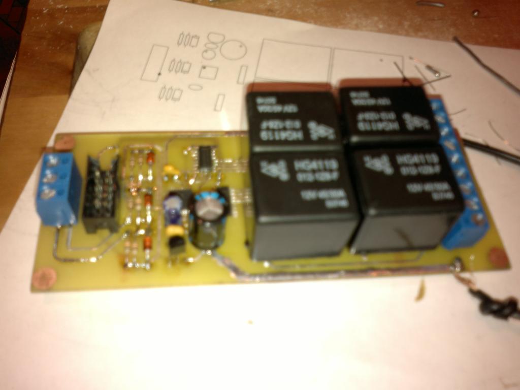

ну и готовый вариант контролера
