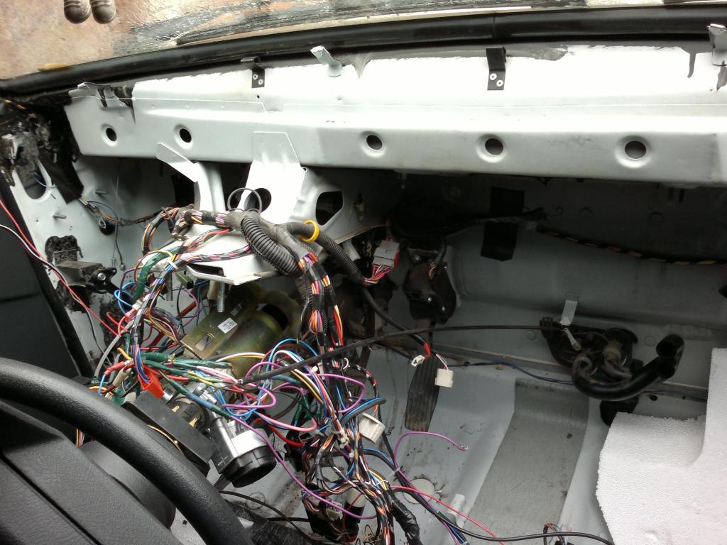

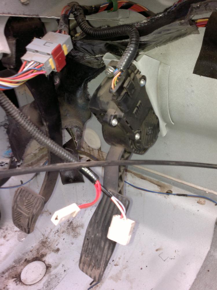

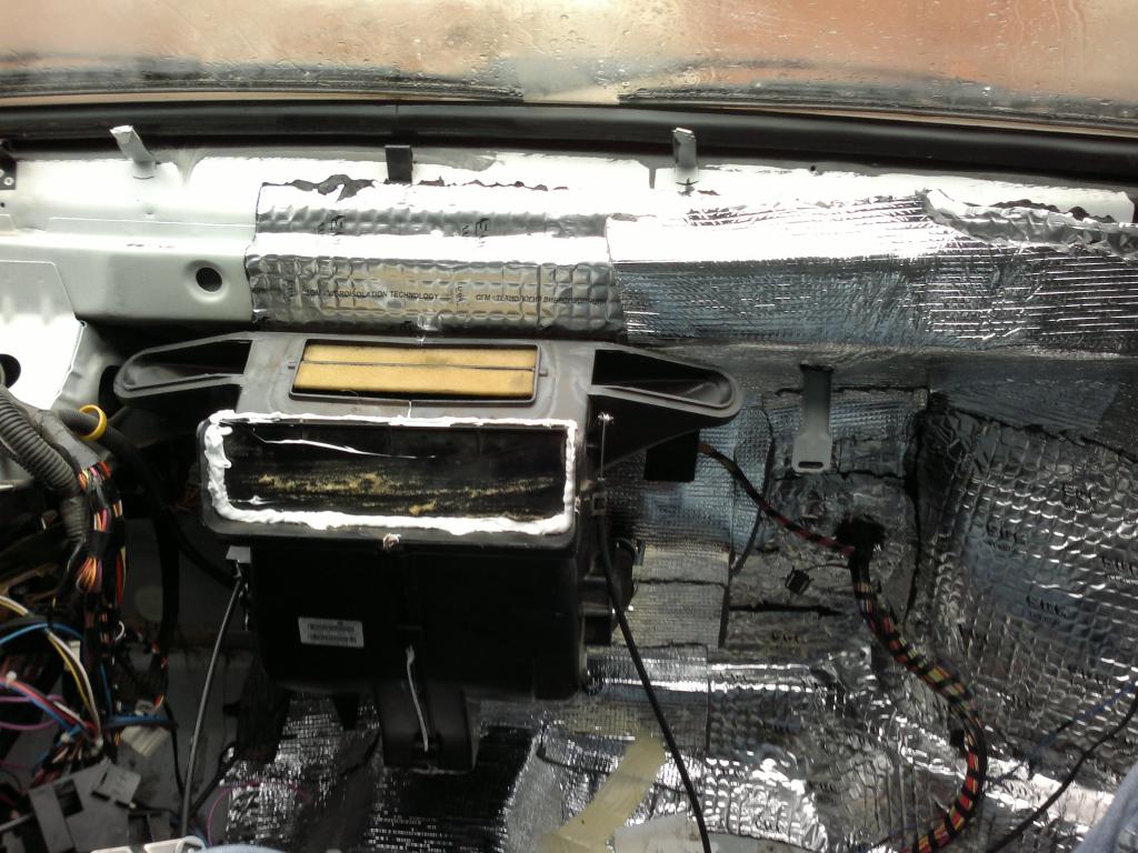

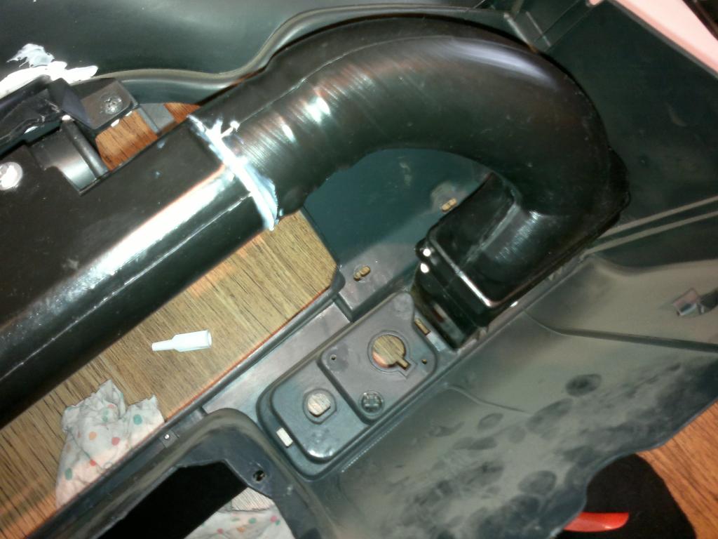

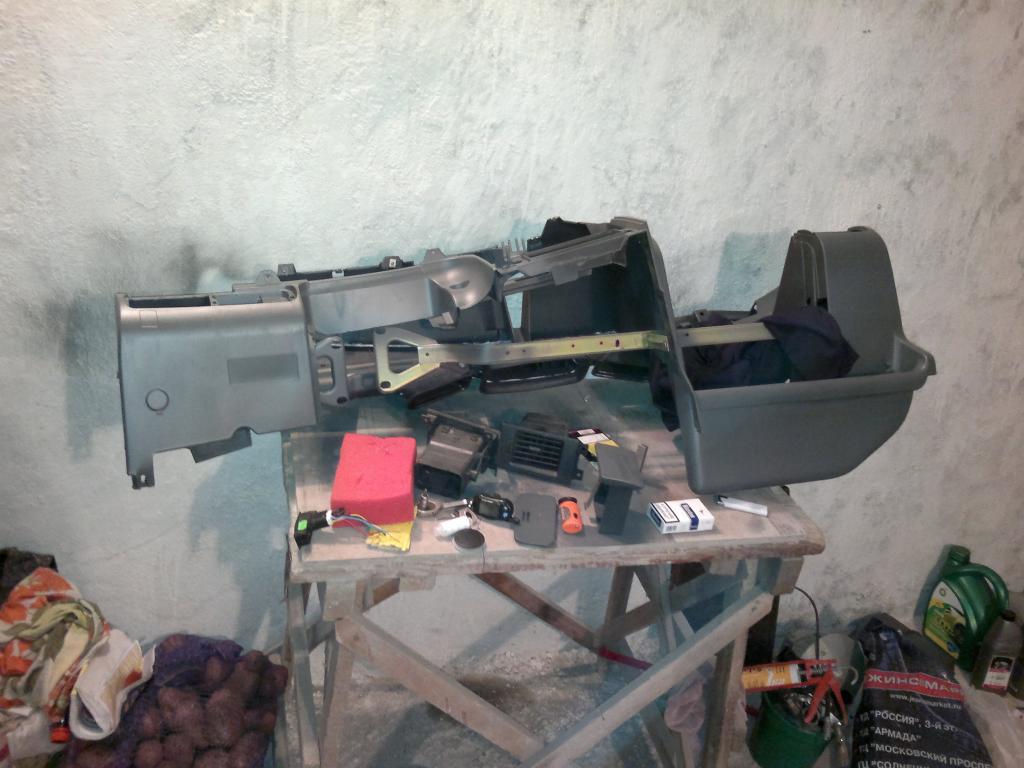

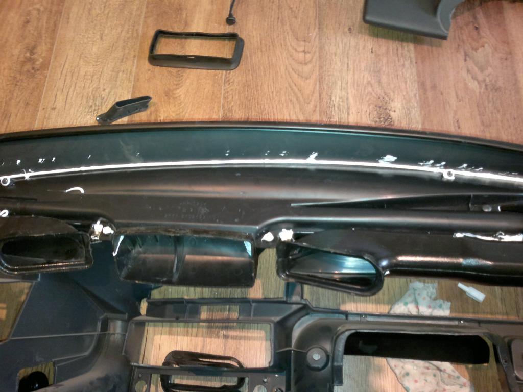

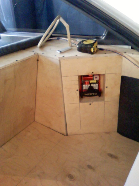

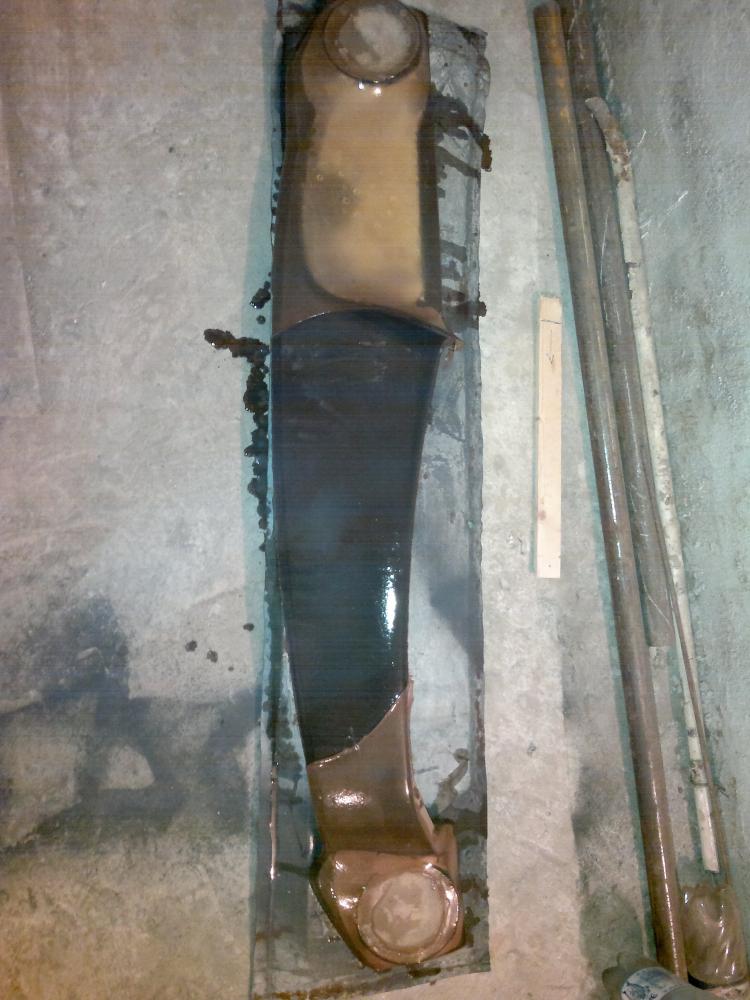

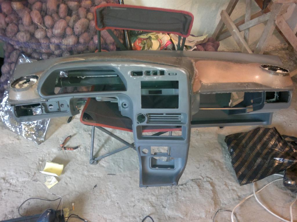

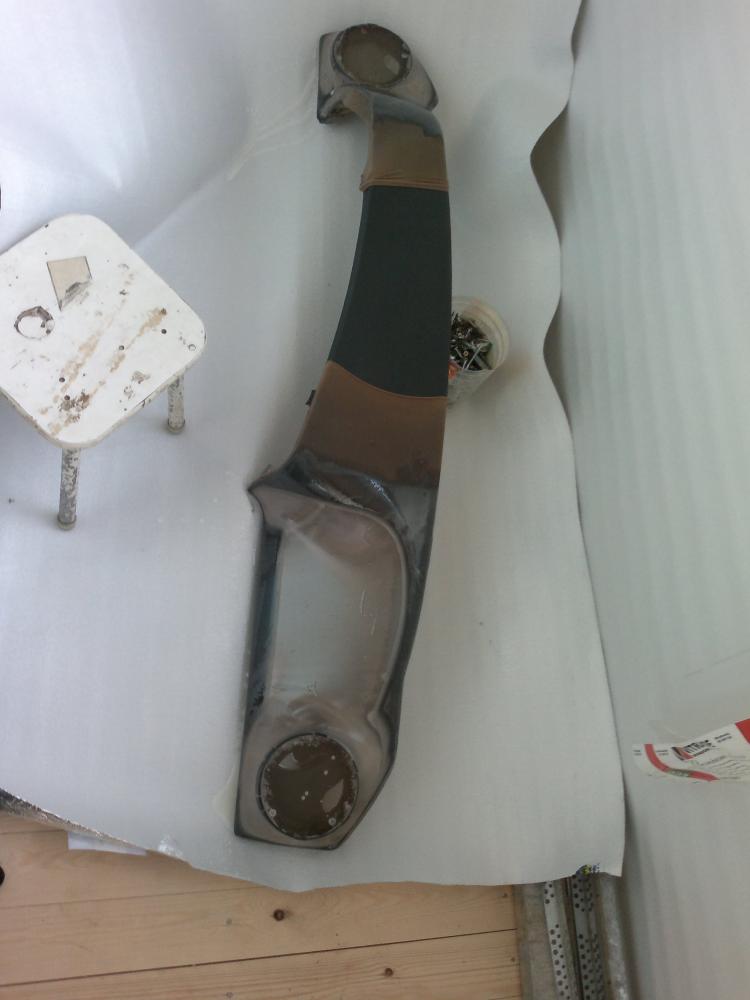

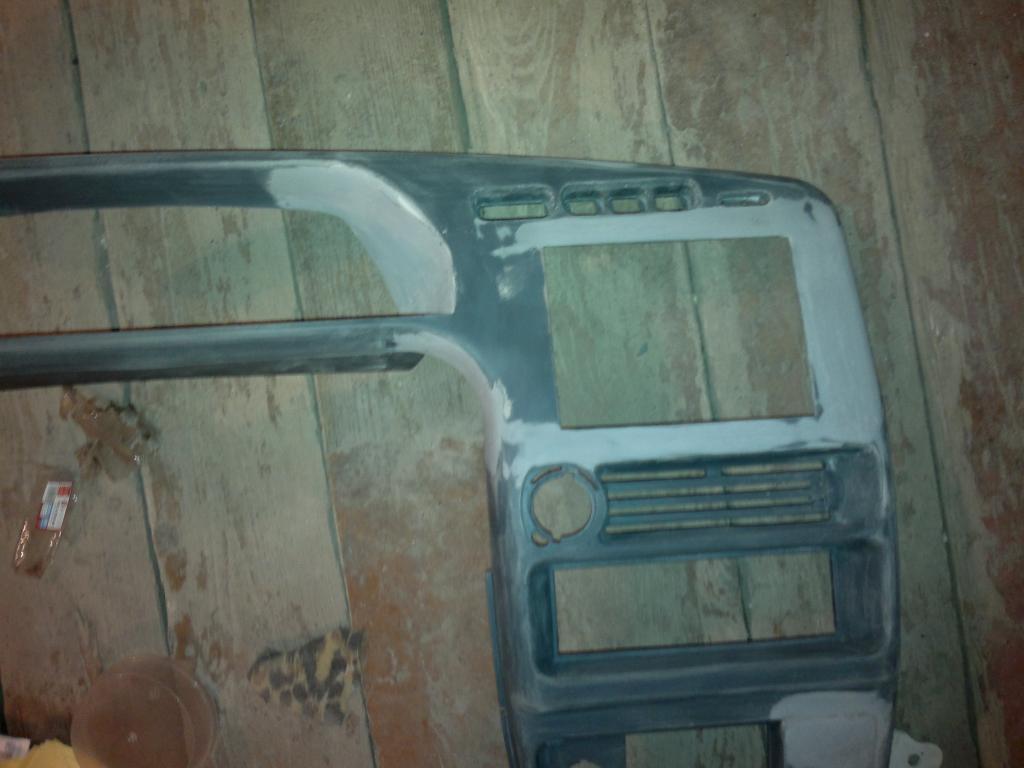

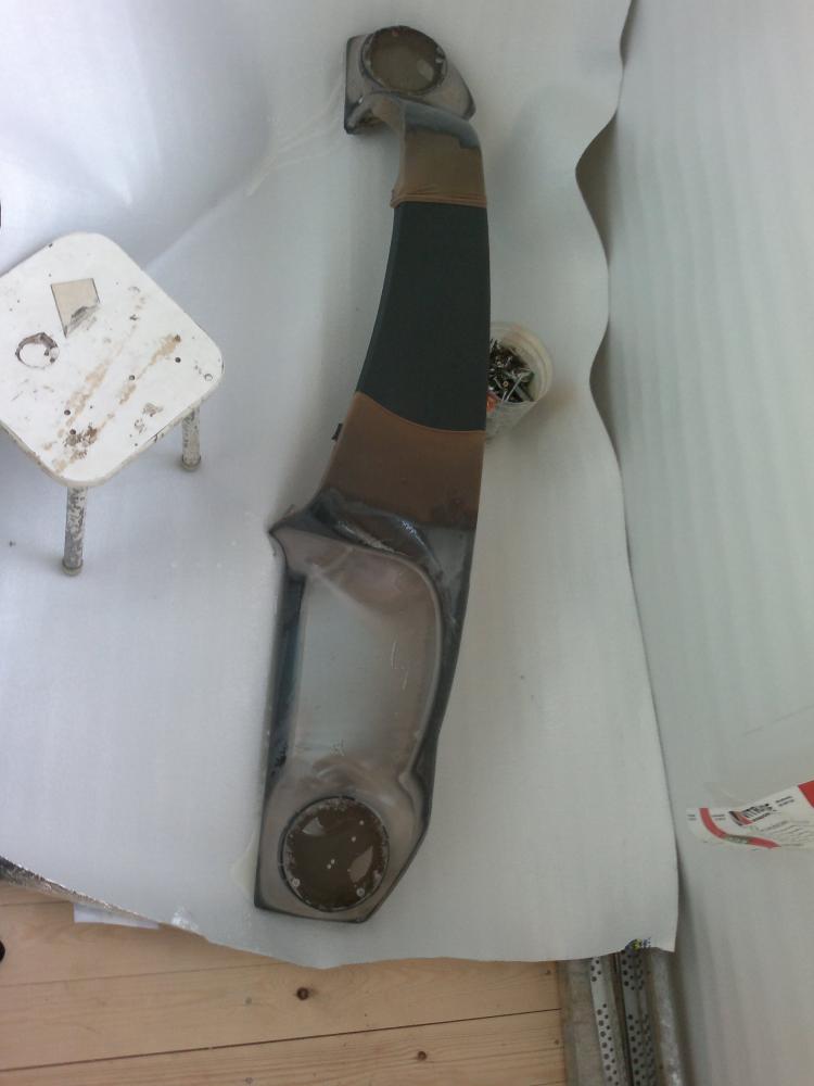

Здравствуйте, прочитав много инфы на этом сайте, решил присоеденится к вам и построить свой pccar. Все началось с того что в машине потек тосол... ну тут как говорится не обошлось и без снятия торпеды... Раз пошла такая пьянка.. гулять так гулять.... следом была снята печка, все было тщательно просиликонено, передние воздуховоды и обдув двери был закрыт! чтобы не снимать по 100 раз торпеду, была куплена шумка. Давно была куплена фронтальная акустика http://hertz.tchernovaudio.com/good/ESK_163_L среднечастотники нашли свое место на накладке торпеды, пищалки в боковых стойках (фотки подиума пока нет, т.к. они лежат в другом гараже...) В качестве системника выбран на первое время какой то ноутбук Acer с процессором I3 и 4 гигами оперативы, питается от автомобильной зарядки ноутбука. Монитор лилипут.

И как полагается немного фоток...

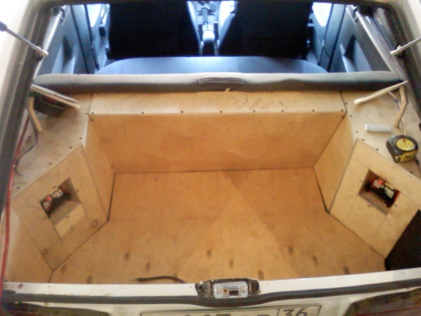

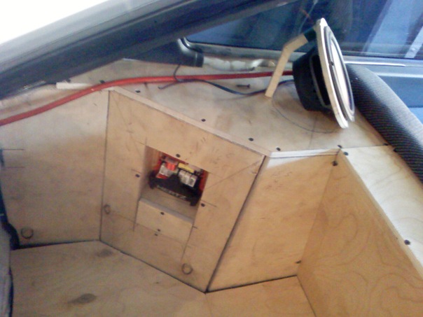

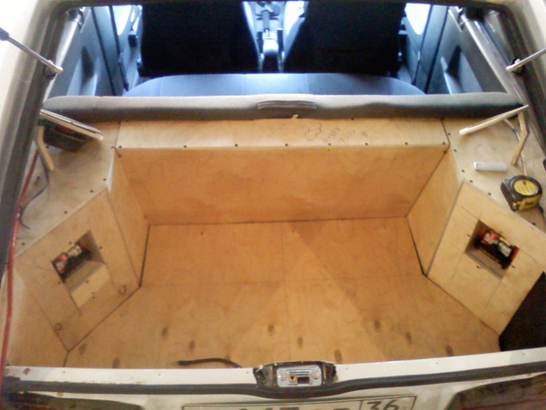

вопрос : а зачем посередине за спинкой собран короб ?
там изначально хотел делать в нем конденсатор, усилители..... а задумка была поставить 2 10 дюймовки сабы в обшивки к задним пассажирам.. но мах обьем там какой получится выжать это 25 литров... не могу найти ничего подходящего в эту сторону... поэтому теперь решено снести эту середину и поставить 15 дюймовку на ее место
