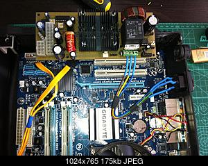

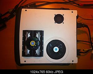

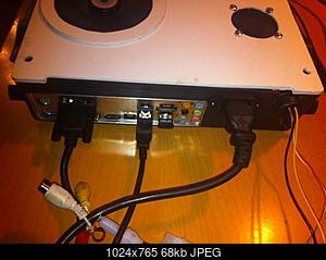

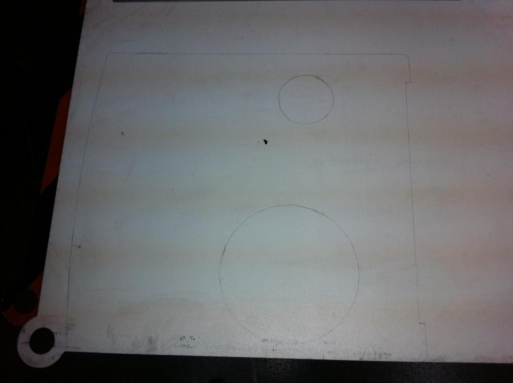

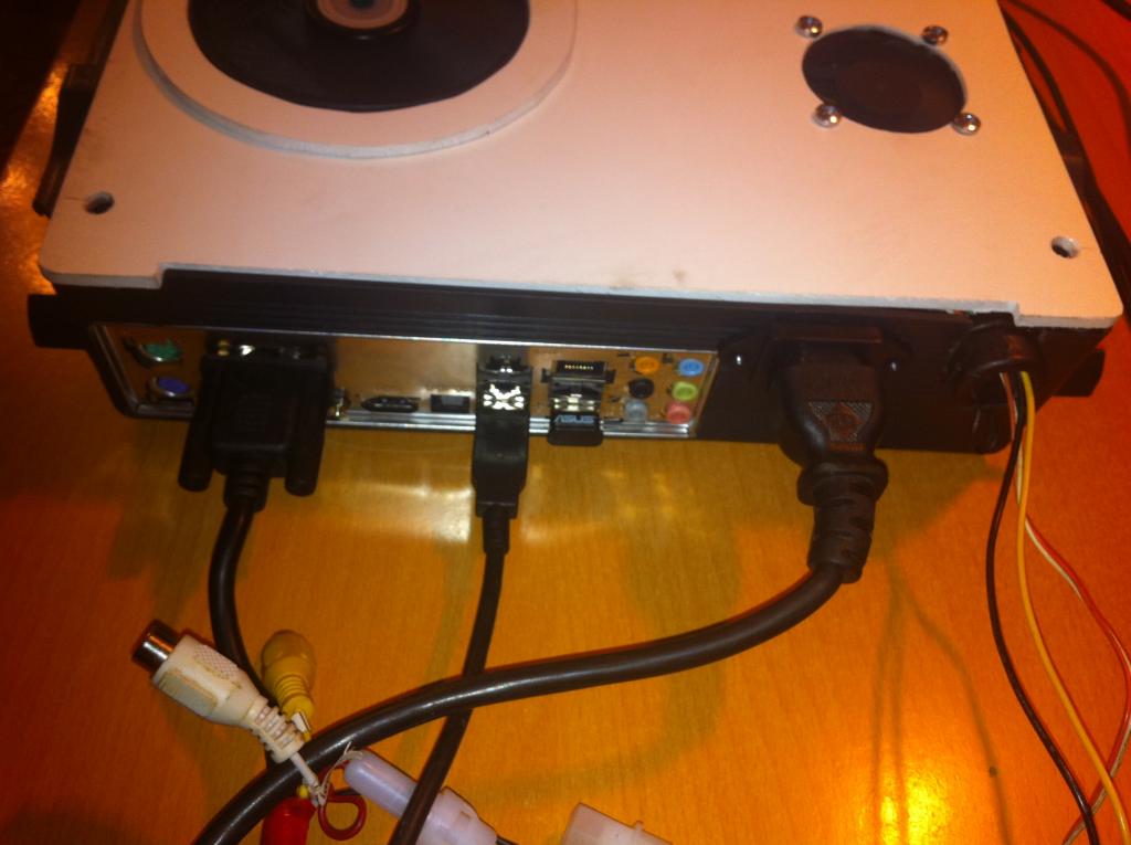

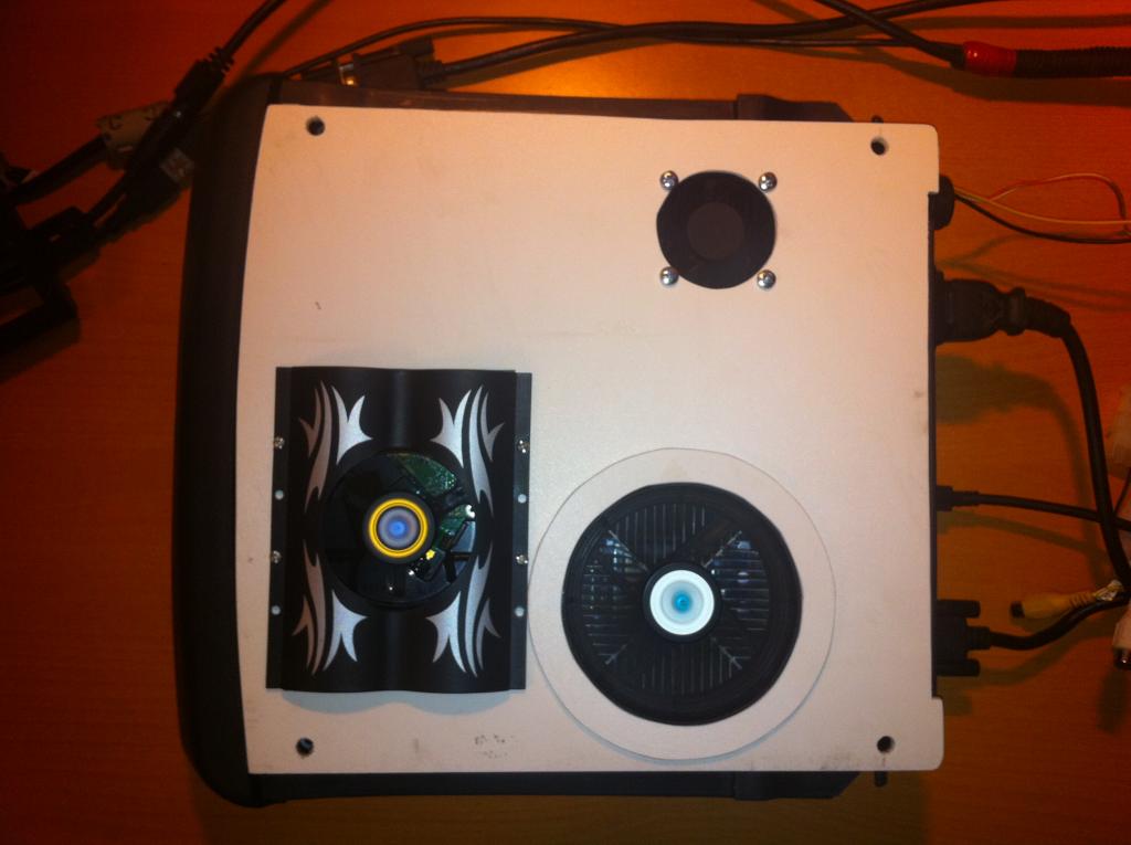

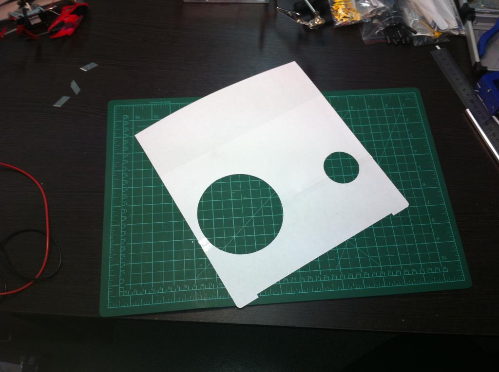

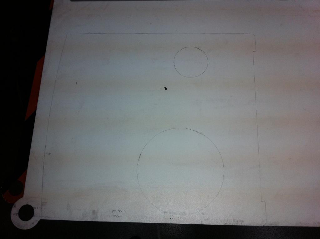

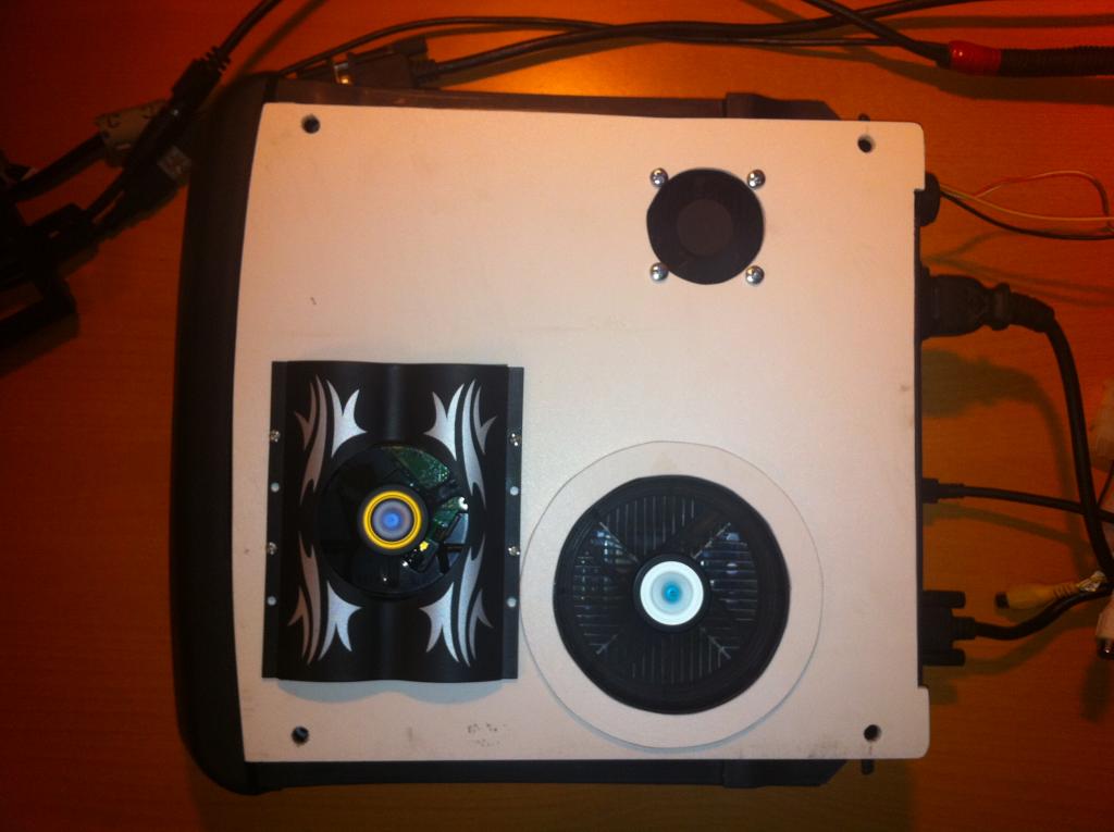

После долгих раздумий решил запихать БП и жесткий диск в ящик вместе с материнкой.
Крышку изготовил из ПВХ 4мм, позже закажу красивую из оргстекла.
К крышке прикрепил БП и жесткий.
rottor вне форума   Ответить с цитированием
Старый 07.10.2011, 21:18   #27
Bitner
Регистрация: 02.12.2008
Возраст: 67
Город: Нижневартовск
Машина: 2013\Тойота\Ленд Крузер Прадо
Сообщений: 216
Bitner is on a distinguished road
Сообщение от rottor Посмотреть сообщение
А для чего, и так все аккуратно. Провода подбери, а то пассажиры сзади могут цеплять. А в целом молодец, всё ОК!

Смотрится отлично!
Провода задевать не будут, надо сделать панельку сзади, а еще лучше разместить ящик так, чтобы провода выходили сбоку.
А между платой и БП что-нибудь есть? Как закрепил БП?
Я думаю что этот ящик засуну под водительскую сидушку (штатно он был под пассажирской, теперь там усилитель).
А под водительской сидушкой он будет прикреплен к болтам (или на липучках к полу) и не будет ходить вместе с сидушкой.
Whymax вне форума   Ответить с цитированием
Старый 08.10.2011, 04:02   #29
rottor
Регистрация: 23.09.2011
Машина: Chevrolet Captiva
Сообщений: 46
rottor is on a distinguished road
Сообщение от Whymax Посмотреть сообщение
Смотрится отлично!
БП прикреплен к крышки на болтах крепления вентилятора, зазор между бп и платой сантиметра 2
На провода я обращаю внимание исходя из собственного опыта. Сбоку вывести провода невозможно, из-за конструкции сиденья Cevrolet Captiva.
