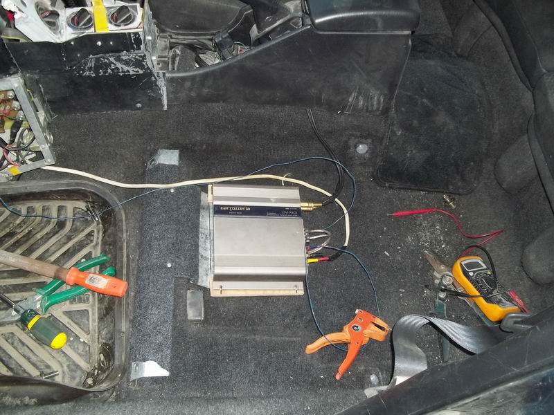

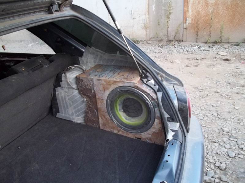

Усилок саба и саб в обкаточном состоянии :-)
Ток седня поставил саб.
Надо будет его обтянуть.
И кинуть питание на усилок подлинше, а то что-то я погорячился с длиной провода.

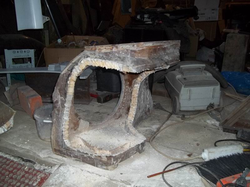

Начало истории по сабу здесь
http://www.pccar.ru/showthread.php?t=13297
Да. Начал год назад :-) Потом немножко помял машину и стало немного не до саба.

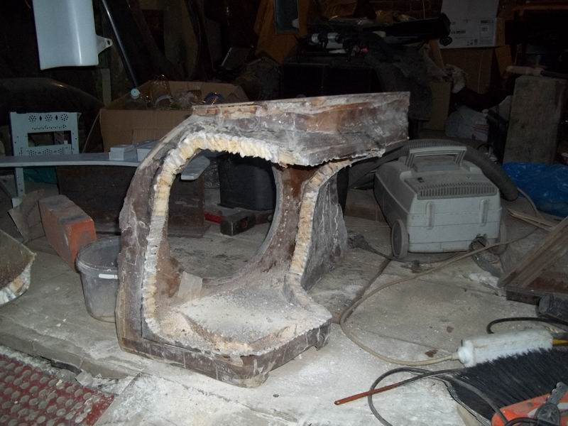

После чего саб примерил. Выяснилось 2 косяка:
1. Саб изготавливал по обшивке без машины, как следствие - его немного повело
2. Стенки получились толстые и не все возможное пространство было использовано, как следствие - недостаточный объем ящика.
Поэтому саб был обрезан. Доклеен 10мм фанерой до нужных форм.

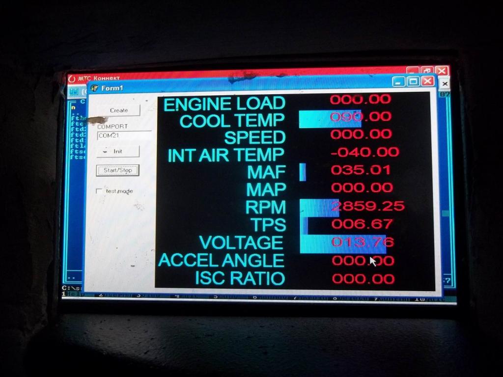

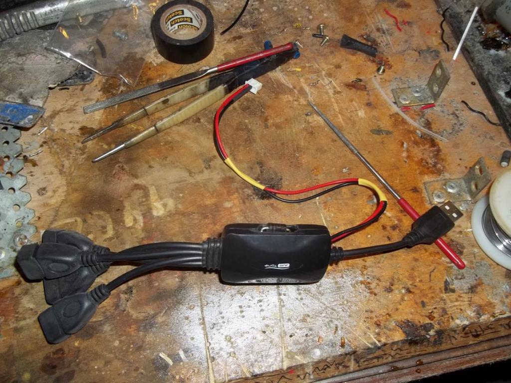

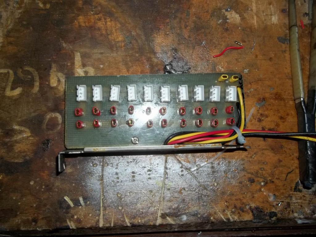

Установил сегодня распределитель 5вольт, чуток доработал юсб-хаб (был пассивным, стал активным), поставил это все, подключил обд2.
Теперь возник вопрос относительно модема - при постоянном питании он в сети, как определить, что на него поступил звонок, если комп отключен?

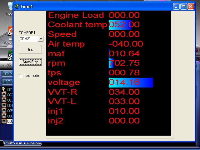

Седня смотрел как работает ввт по своим показометрам :-)

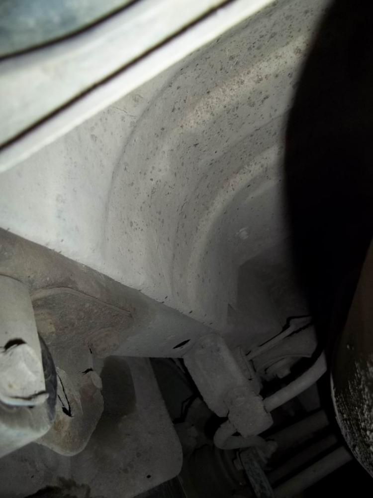

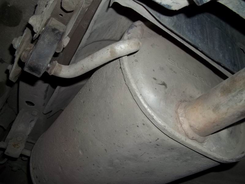

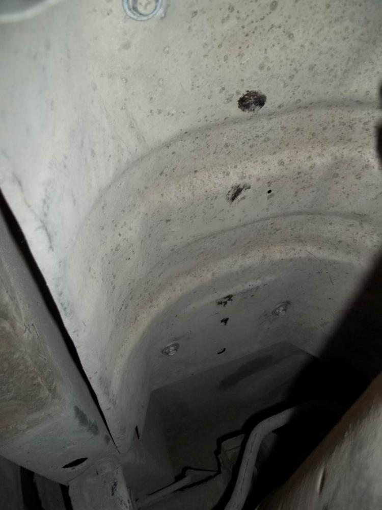

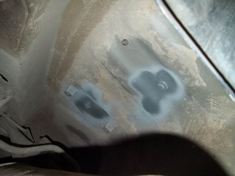

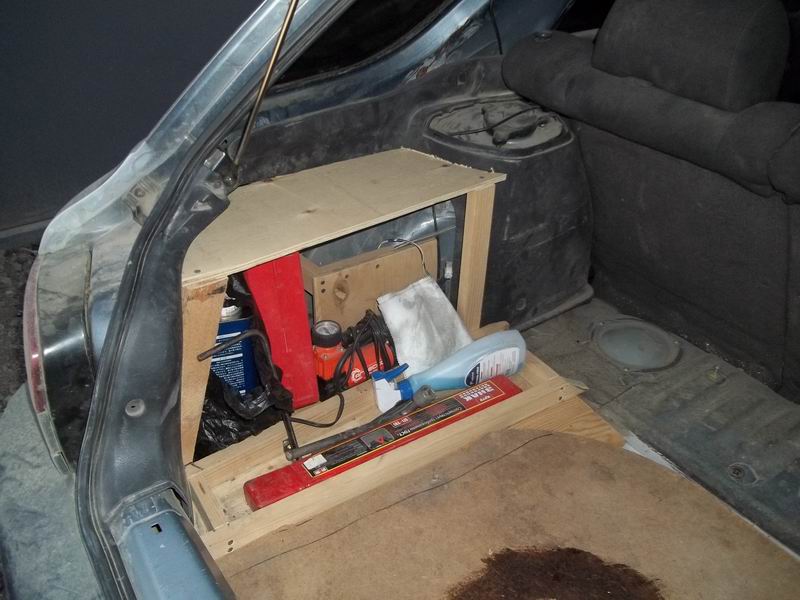

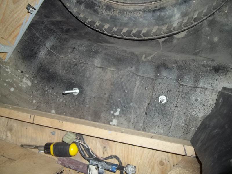

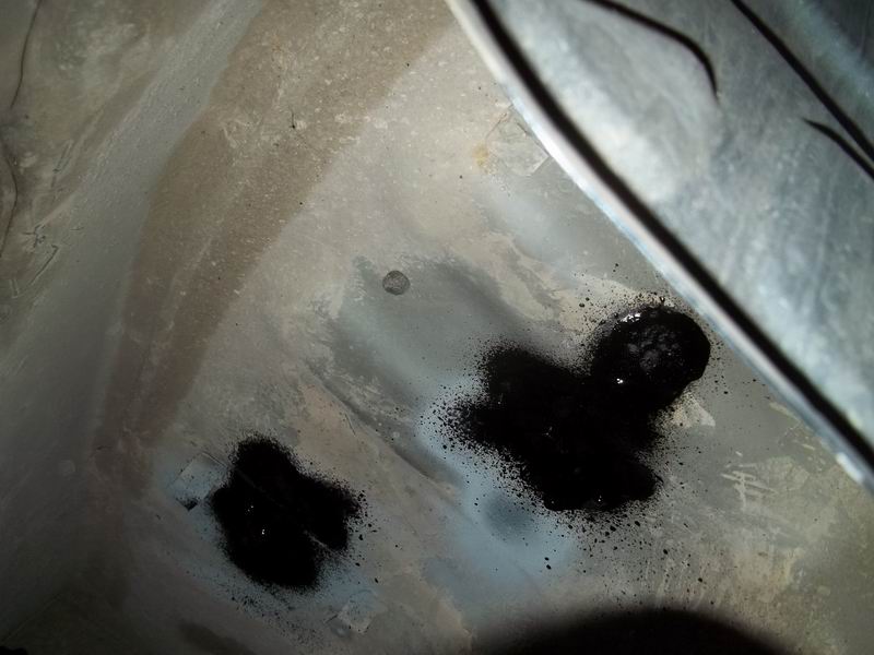

Для того, чтобы данное багажное отделение было жестко закреплено необходимо сделать крепление в полу багажника.
Дабы сделать крепление в полу багажника (пацанский вариант с саморезами в пол отметается автоматически) необходимо снять защиту глушителя вместе с глушителем :-)
Посему крепление выполняется в виде болтов М6, прикрученных к полу.
Болты для защиты от коррозии со стороны улицы покрываются грунтом и слоем резины.
Болты были выбраны подлинее по причине - не было нужного размера под рукой :-) Излишки будут обрезаны.
