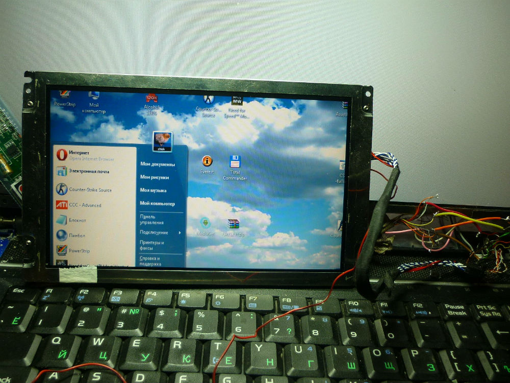

Таксссссс, продолжаем разговор ! Короче подключил я эту матрицу напрямую вместо родной к ноуту по лвдс. Как в асусах водится не завелся, еепром.... кто в теме хочть чуть чуть поймет. Попробовал аврийный вариант чистый еепром, не принял( взял родной подрубил. И вот оно свершилось! матрица показала лого и даже загрузилась винда, рабочий стол и тыры пыры..... но блин, я немогу понять почему идет все время смещение вниз и то конретное, грубо говоря как. Картинка начинается от верхнего левого и тянет вниз вправо. суть проблемы в том что выставил 1024-600, но она не помещается! пуск вниз завален так что не умещается на матрице, если нажать клавишу виндовз то всплывает "пуск" и вижу с половины примерно, но самой строки ясен перец не видать. В чем может быть трабл, примерно такой же прикол с контроллером, но он явно просто не поддерживает 1024-600 и из за этого свистопляска, а тут .... выручай братва, не позвольте помереть карпутеру ! )
Может быть такое что какая то из линий не на своем месте стоит или попробовать местами какие нить поменять ?

Такс, частотку поверстрипом настроил и картинка по качесву стала как надо, осталась только большое НО (см. на фото)
Сжать поверстрипом не дает. есть какие мысли у кого ?
Разрешение 1024-600
Даташит на трансмитер http://smanuals.ru/files.html?datash...a-DS90CF364MTD
Даташит на матрицу http://aitendo2.sakura.ne.jp/aitendo...7C382J_V02.pdf

Я так понимаю проблема в параметрах матрицы. В епроме прописаны другие параметры.
Надо его прочитать и поправить, именно поправить, чтоб ноут прочитал остальные параметры и принял за свою.

Блин, еепром маленькой матрицы не нашел на плате ( тем более родной там лвдс 14 пин, и скорее всего там просто нет нет епрома. И еще, когда подключаею к контроллеру вга, ав, с видео в лвдс то там так же. ну ладно, он просто не знает такого как 1024-600.... ставлю 800-600 он всеравно тянет ниже, и ноут и контроллер. в даташите указанно что трансмитер 18 бит.... может там собака порылась ?
И ктстаи в связи с отсутствием еепром в маленькой ноут не пускался, и я подключил еепром родной матрицы из чего ледует что ноут принимает за свою ) были помехи, но понижение частоты (поверстрипом) дало отличное качество картинки

в еепроме прописано разрешение матрицы. и если еепром говорит что там больше чем физическое разрешение матрицы то получается такая шляпа. Количество бит говорит о количестве цветов.
Я бы начал игру с коррекции еепрома. можеш прислать данные из него ?

Вливай в епром вот это. Должно быть все ок
