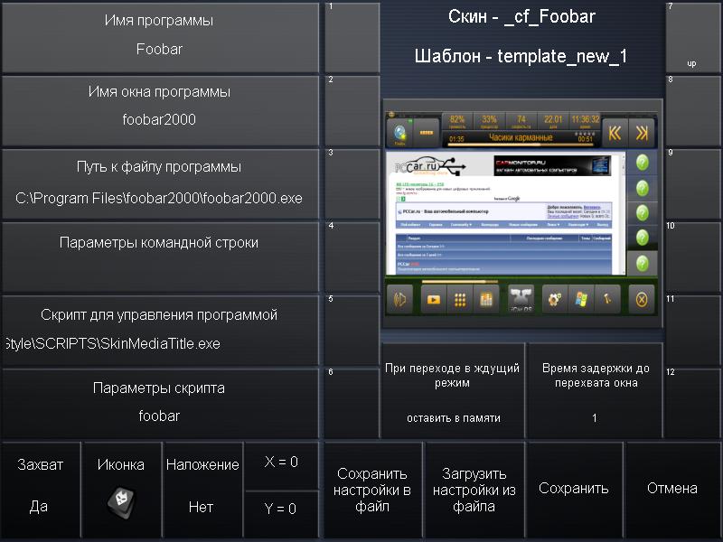

В общем давай скриншот настроек, тогда скажу что и где поправить.
У меня сейчас настройка фубара на чистом скине занимает не более 15 минут
Пока успел снять с машины один скриншот.

Сообщение от il74 Посмотреть сообщение
Так у тебя вообще ничего не настроено
Давай по порядку
1. Нажми кнопку ЗАГРУЗИТЬ НАСТРОЙКИ ИЗ ФАЙЛА, и выбери настройки для фубара, получишь такой результат
2. Если пути не совпадают, исправь их на свои и сохрани настройки
3. В файле Initialize.ini найди строку foobar_exe=C:\Program Files\foobar2000\foobar2000.exe и исправь если надо путь на свой
Этого уже достаточно для того чтобы фубар был интегрирован в икар.
Как это получится, опишу что надо сделать для загрузки треков в фубар через меню икара, а потом и перемещение по плейлисту фубара.
Только не забудь задать фубар в качестве медиа программы
