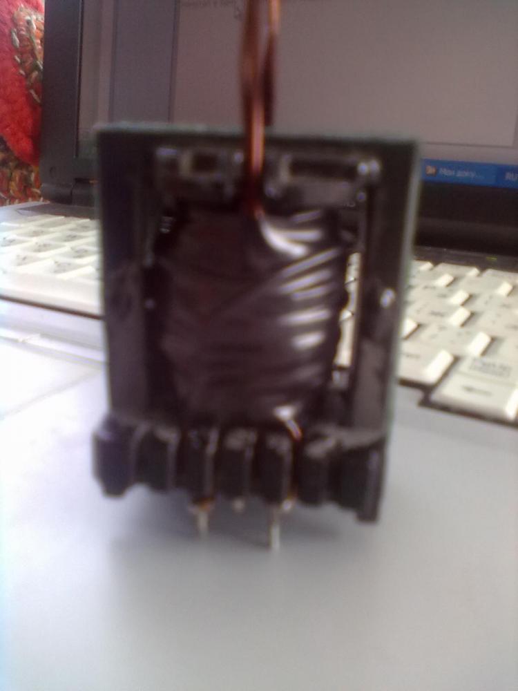

если мотать в одну сторону с GND может места не хватить,вот если бы все выводы на ножки паялись тогда ДА
Намотал в одну сторону, мест хватило
ВВ выпаял, посмотрел что куда - обвязка +5 SB не как на стандартной схеме, пока не разобрался что куда.
С дежуркой (+5 SB) не парься, тупо поставь КРЕНку на радиатор и всё!
