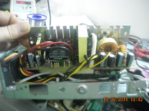

0,1мм-маловато,1мм -очен болше для дежурки,Балу сказал на форуме с каком проводнике нужно мотат,я не вспоминаю где точно,читай ветке

Я сделал по версия ATX.3.3lay ,когда сделал 3.4 еще небило.Обмотки мотал,отводи делал по середине окно тела трансформатора.Как сказал Балу по проще мотат с медной фолги и на нужной месте припаят провод для отвода,между каждой ряд нужна прокладка.Надеюс меня поняли,незнаю правилну пишу,некоторие слова не уверрен что так(Русский язъйк учил болше 15год назад,до скоро не ползул)

sdslavi ,браво фотка порадовала
