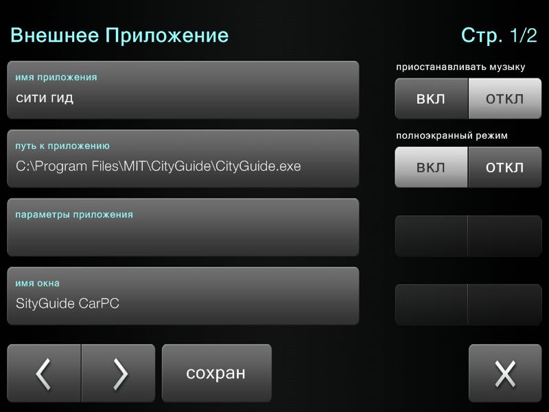

PavelCar is on a distinguished road
По умолчанию Не могу правильно встроить СитиГид
Центрефуга 3.1, встраиваю СитиГид, он раскрывается на весь экран. То-есть неправильно встраивается. И ошибка скорее всего в названии приложения.
Подскажите, где я не прав?
PavelCar вне форума   Ответить с цитированием
Старый 09.08.2011, 09:37   #39
KonTur
Аватар для KonTur
Регистрация: 11.02.2009
Возраст: 61
Город: СПб
Машина: SantaFe
Сообщений: 649
CityGuide CarPC
Мой проект
Старый 09.08.2011, 10:37   #40
PavelCar
Регистрация: 22.04.2011
Машина: Toyota Corolla Luxel
Сообщений: 43
)))))) нда ....
СПАСИБО!
Хотя на полный экран мне нравится больше, чем какие-то урезанные кнопки, но это уже похоже вопрос к скину.
