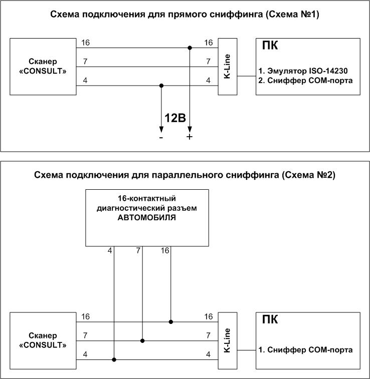

klay
Регистрация: 20.03.2010
Город: Уссурийск (60км)
Сообщений: 239
To Valentin8080: Я правильно вижу процесс сниффинга?
1. Попробовать соединиться по схеме №1. Понажимать разные тесты на сканере, запоминая (записывая), что нажимаешь и время. Узнаем, какими командами сканер запускает конкретные тесты.
2. Попытаться соединиться по схеме №2. Здесь попробовать то же самое. Этот режим более ПРАВИЛЬНЫЙ, т.к. учитывает команды обратной связи от автомобиля.
3. Если по схеме №2 соединение не происходит, попытаться выпаять из адаптера K-Line нагрузочный резистор, т.е. сделать адаптер с высокоомным входом. Тогда, по идее, сканер не должен определить "левое" подключение, и все должно заработать.
Название: Схемы для снифинга.jpg
klay вне форума   Ответить с цитированием

to Klay:
Во второй схеме на компьютере эмулятор тоже должен быть запущен, только с пустым файлом ини - так как должна быть программа, которая откроет ком-порт и будет принимать данные. Сниффер сам по себе данные не принимает! И вообще обо все подробно написано в документе в шапке темы что и как.

Старый 19.05.2011, 16:21   #2690
klay
Сообщений: 239
Блин, действительно в шапке все есть. Наверно давно не смотрел - раньше не было. Бальшое пасибо! Теперь все намного понятнее.
Размышляю дальше.
Описанный процесс требует серъезных временных затрат. Можно ли разбить все это на несколько отдельных операций?
Имеет ли смысл подключить сканер по самой простой схеме (схема №1 в посте #2696) с ОБЫЧНЫМ (не урезанным) K-line адаптером? Что бы хоть что-нибудь вытянуть. Или шансов нет?
