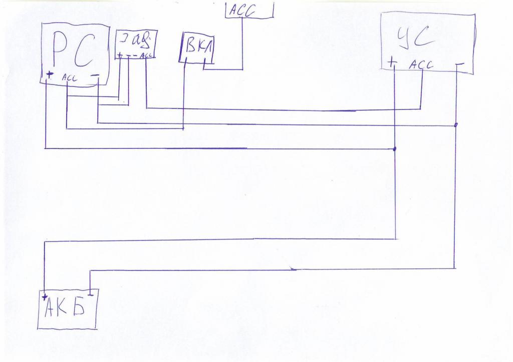

Посоветуйте таймер включения для усилителя АСС? Схема в архиве.

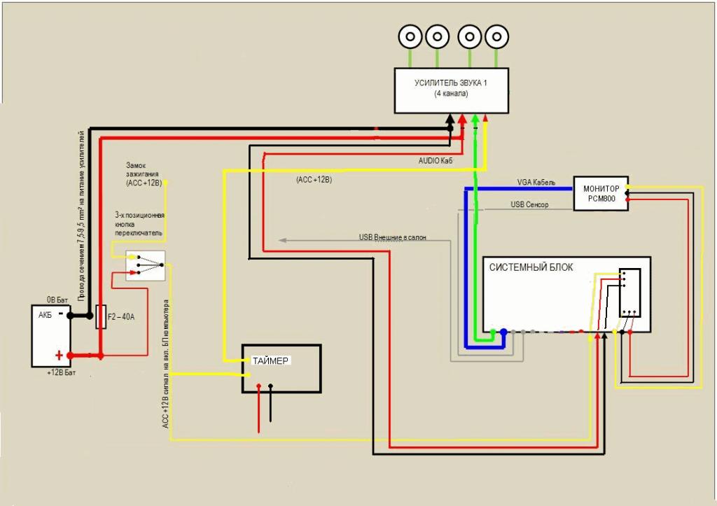

Вот, там просто расширение неправильное было.

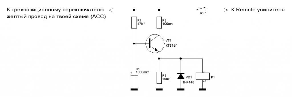

Вот как то так.
Время задержки включения зависит от номиналов R1,C1
Детали:
Реле К1 - слаботочное. Номинальное напряжение срабатывания 12в, коммутируемый ток - более 1А не имеет смысла.
Например: D3202,1462034-1 или TRB-12VDC-SA-CL-R
Диод любой, например 1N4001.

Сам таймер тебе не подойдет, т.к. во первых: он включает на заданное время, а тебе нужно включить через время; во вторых он запускается (начинается отсчет времени) кратковременным нажатием на кнопку... в общем - не то пальто.
А вот детали из него использовать для сборки по моей схеме наверное можно. На мастеркитовской схеме номиналы не указаны, но наверное что-то наковырять можно.
Только зачем? На любом радиорынке этот набор деталей потянет рублей на 100 максимум, из которых 70 будет стоить релюшка.

Вот как то так.
Детали:
Эмитерный повторитель не красиво - гистерезис будет большим. Релюху лучше включать в цепь коллектора.

Я щас подробностей не помю - давно дело было, но с релюшкой в коллекторе чего-то не получалось... Да нормально эта схема работает - я с ней целый год отъездил. В зависимости от температуры окружающей среды немного время может плавать и если питание выключить, потом сразу включить - время не выдерживает. Но в целом со своей задачей справляется.

Такая схема получилась.
