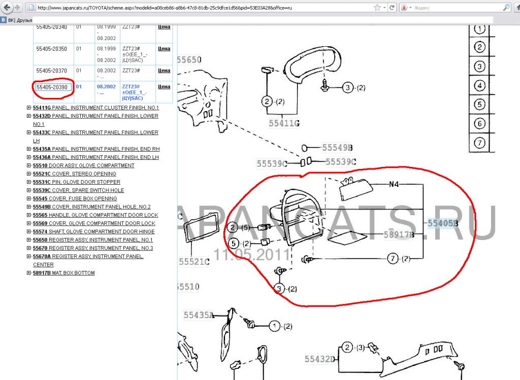

и ещё вопросик, как снимать всю эту панель? она на саморезах или на клипсах?
что-то не получилось найти приложил картинку, ввожу номер 55405-20390 а он мне выдает панельку с перчаточным ящиком

по парт номеру пробивается накладка пластиковая, в описании написано アリ(ナビゲ-シヨンシステム) = system menu (вряд ли это перчаточный ящик) По крайней мере мне пришла такая какая и нужна.
Снимать надо начинать с бороды коробки. Потом 4 самореза крепят панель климата (если обычный кондюк, п.с. 2 самореза за крутилками). Панель климата с консолью соединены тремя шипами, будь осторожен и не сломай. Консоль держится только на защелках.
