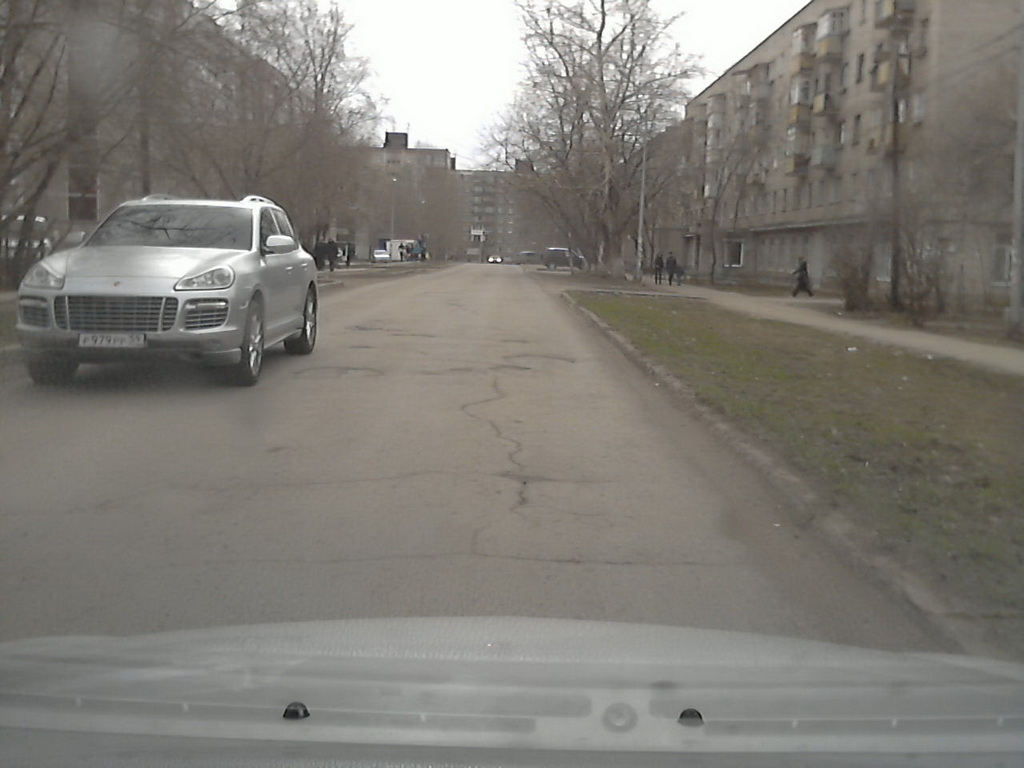

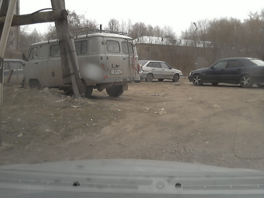

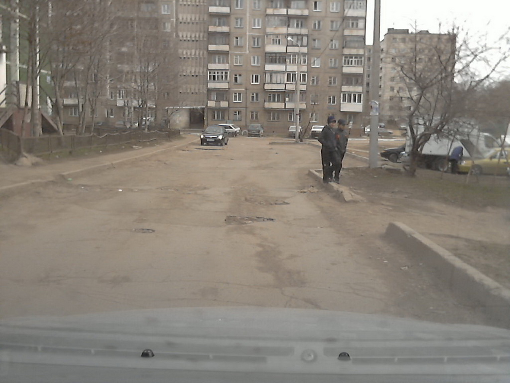

попробывал это прогу запись пошла только когда удалил драйвера родные на камеру , камера стоит Logitech HD Webcam C270 разрешения поставил 1280*960 все понравилось за исключением одного косяка который описывался выше по поводу ini файла где стоит 60 секунд это значение меняю например на 600,1200,или 1800 при старте программки значения меняется обратно на 60 сек. ну 1 минута записи это очень мало автор надо поправить а так пишет норма при таком разрешения я вроде насчитал 21-25 к\с .Жду исправления по поводу времени записи . Папка после 60 секунд записи общий вес получился 216мб.Вот пару примеров что получилась размер пришлось уменьшить так как сюда не закидывается мое разрешения
ID:	21860   Нажмите на изображение для увеличения
ID:	21861   Нажмите на изображение для увеличения
