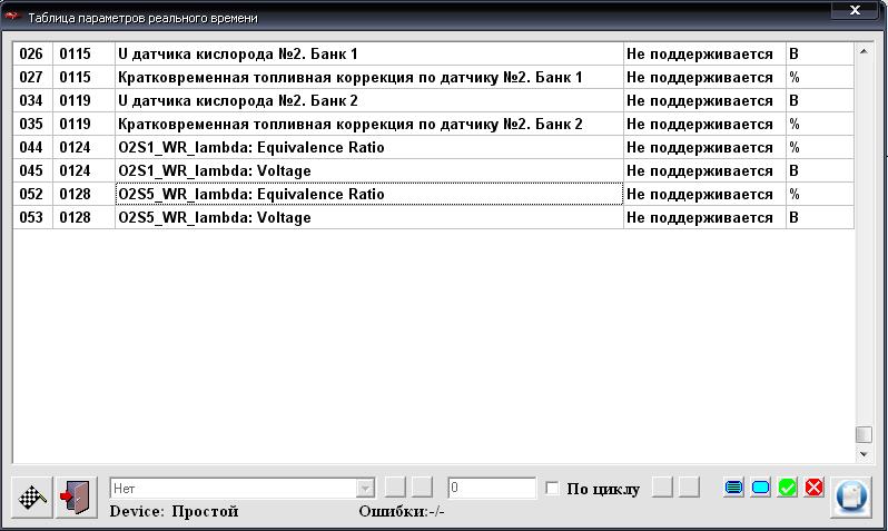

Ну может начать с графиков кислородников? Я так понимаю по ним ECU судит, что катализаторам пипец пришел? Только в графики думаю надо включить показания по 1-му и 2-му датчику одного банка.
На счет датчиков распредвала и коленвала наверное пока забить можно, если ошибки не появляются заново, после обнуления.
Ну я могу только один посмотреть. Если Вы помните второй у меня не поддерживается.
В графике достаточно выставить сам датчик, кратковременную топливную коррекцию и обороты? Снимать на ХХ или в движении?
Ошибки потереть перед снятием показаний?
Toyota Avensis Verso, 2003 гв, 1 AZ-FE, 2.0, автомат.

Сообщение от loza Посмотреть сообщение
Кто тебе такое сказал, что не поддерживаются? Вот они твои датчики все 4-ре штуки. Их и надо выбирать только в режиме графиков и по Банкам...
Ошибки думаю подтереть надо, и еще в график добавить кол-во ошибок. И далее ездить пока ошибка не появится (кол-во ошибок станет больше 0). Ну и после этого смотреть графики уже...
Больше параметров думаю не стоит добавлять - уменьшится время опроса...
