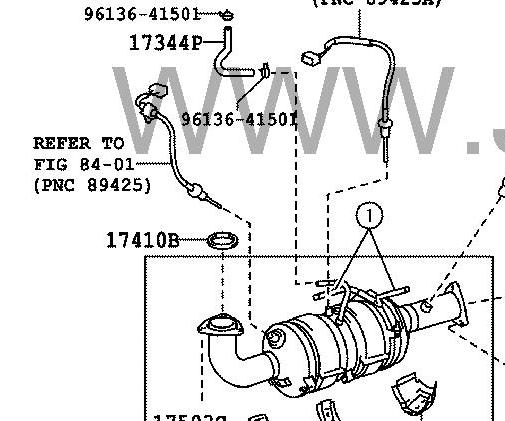

Сообщение от psyhosis Посмотреть сообщение
ну, пишут то они хорошо... только вот с давлением они, конечно, намудрили... датчика давления у них не два (шоб дифференциальное знать) а один, так и называется, диф. давление. трубка входит в корпус фильтра посередке. диф. давление кажет всегда 0, сколько бы не глядел
Ну не знаю рисуют везде один с двумя трубками

вот чертеж моей. одна трубка, один датчик. больше датчиков давления в системе выпуска нет (ну кроме турбины, конечно)
