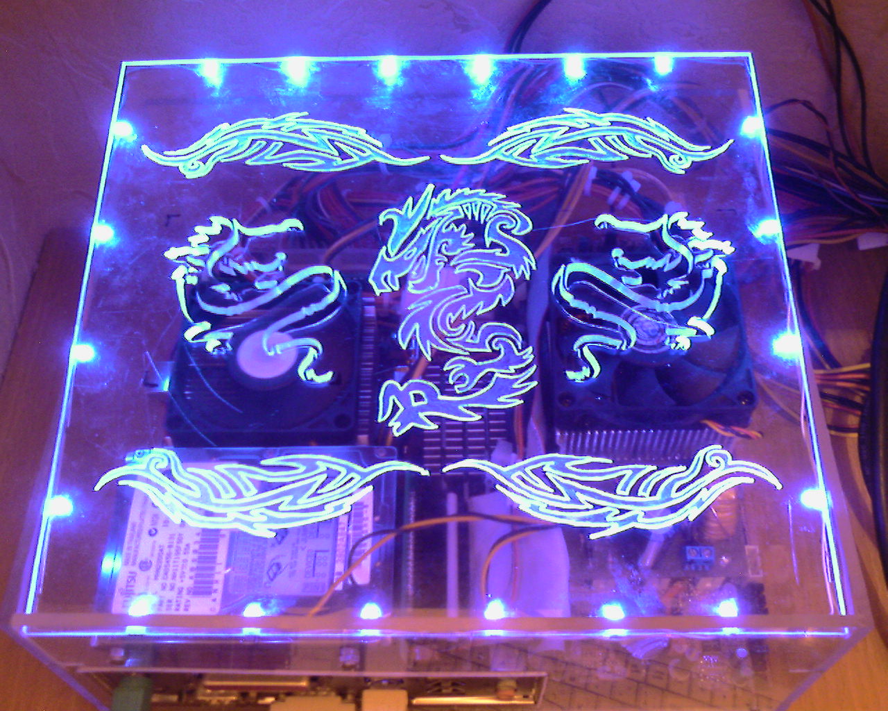

Зацените мой корпус-кусок органики и два дня работы. Правда нужно еще по бокам прорезать отверстия и вмуровать FM-радио (радио решил установить в головном устройстве).

Зашибись красиво! Молодца!
Токма где эта красота в машине будет стоять?

А я это все в бардачек на 2109 засуну. Открываешь а там комп стоит. А подсветку можно отрубить, если понты не нужны.

Слушай как ты соединял между собой орг стекло? Чем крепил?? Не клеил ведь?? Просто склеивать можно всё наверное кроме верха! Потому что малоли что-нибудь пехнуть в комп ещё там планку апперавтивы например!!

Весь корпус собран на винтах М2 в потай. Органика толщиной 4 мм (делал из того что было), хотя желательно потолще. Звук (Creative audigy 2NX), Slim привод (через преобразователь IDE-USB), USB-FM Aver-800 (радио полный отстой, даже перепайка входных и выходных цепей не помогает - пришлось еще шумоподавитель собрать), контроллер клавиатуры (PS/2), USB-HUB, усилок - все в головном устройстве сделаном из старой автомагнитолы.

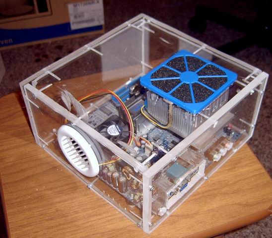

А у меня попроще.... пока не доделал, так что в рабочий журнал не кидаю...
