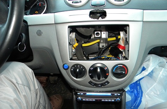

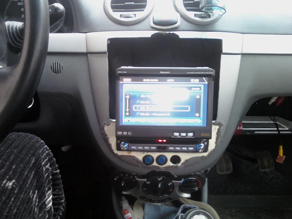

Насмотрелся фотогайдов про Карррписи и тоже захотелось вступить в ряды "Самоделкинов". итак.

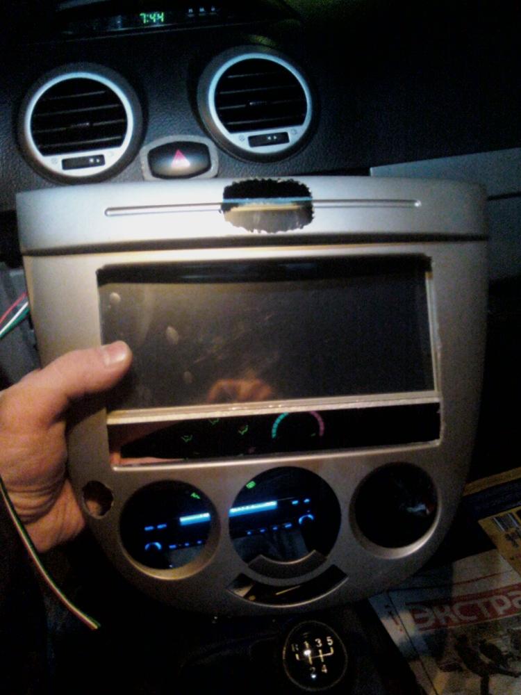

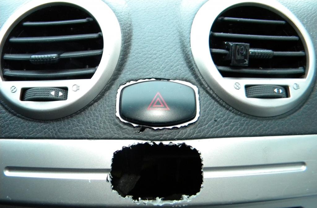

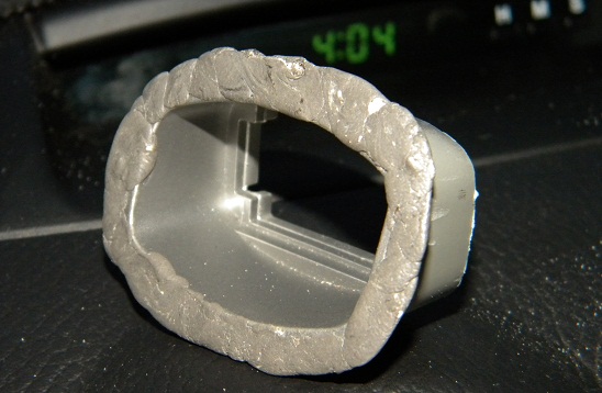

Внедрять системный блок и усилитель под сидение крайне не хочется. Оч хочется Нетбук Lenovo S9 интегрировать. IBM качество делает ). Хочу оставить магнитолу, т.к. комп нужен не всегда, а заодно и как усилок чтоб работала, а на экране камера парковки включалась. Но музыку всёже буду менять, чтоб морда съёмная была. Когда стал прикидывать ; что и куда поставить, столкнулся с такой проблемой, как дифецит места. Магнитола с монитором и управлением климатом никак не умещаются. первое что пришло в голову - переставить аварийку чтоб влез монитор, а музыку воткнуть вместо пепельницы (я всё равно бросил курить) С аварийкой получилось здорово (как будто глаза и нос) Вырезал дрелью вместе с колодцем кнопки, а кантик холодной сваркой сделал, потом обтачить придётся. )

а вот с магнитолой гг получилось. внизу она никак не айс, надо бы её повыше

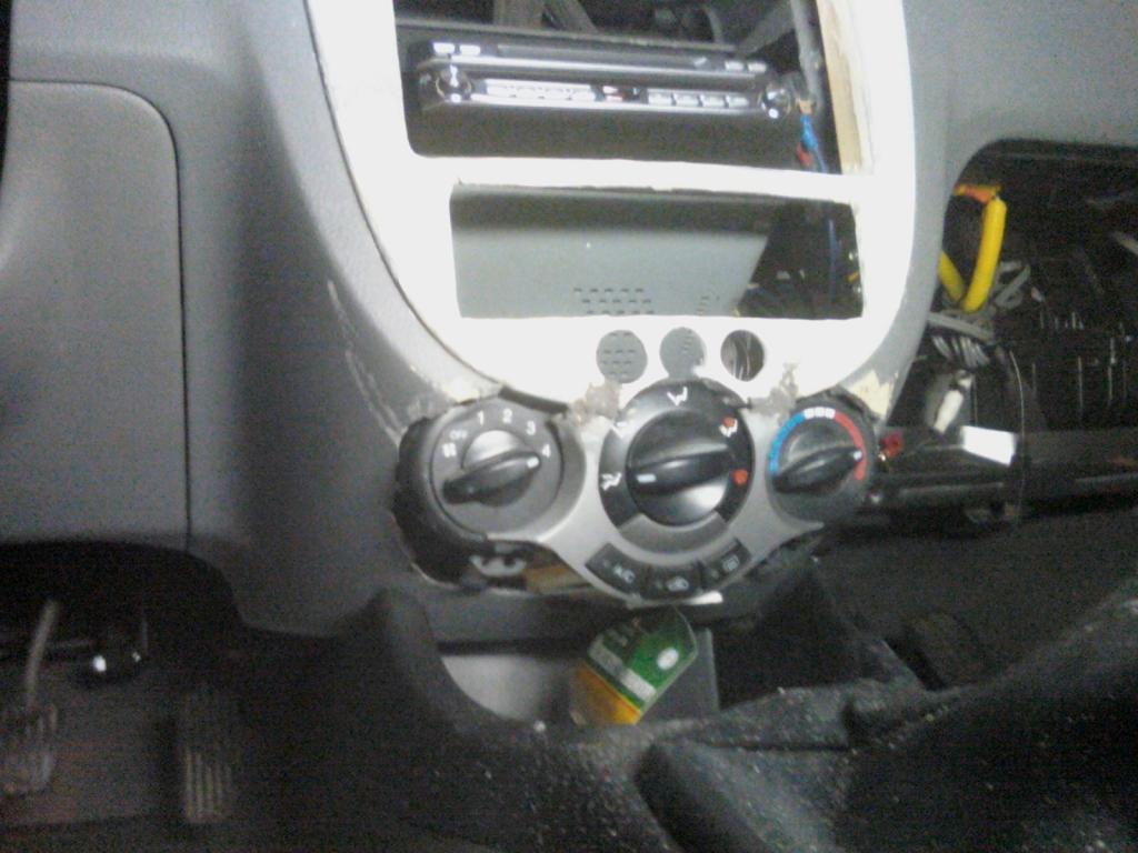

да и климат с монитором вместе както не очень смотрится..... синяя кнопка саб включает(если что).))) И вот призадумавшись придумал маг поставить вместо климата, а сам климат сдвинуть вниз ) но сначала нужно моник примерить

далее аккуратно вырезаем облицовку климата (потом пригодится)

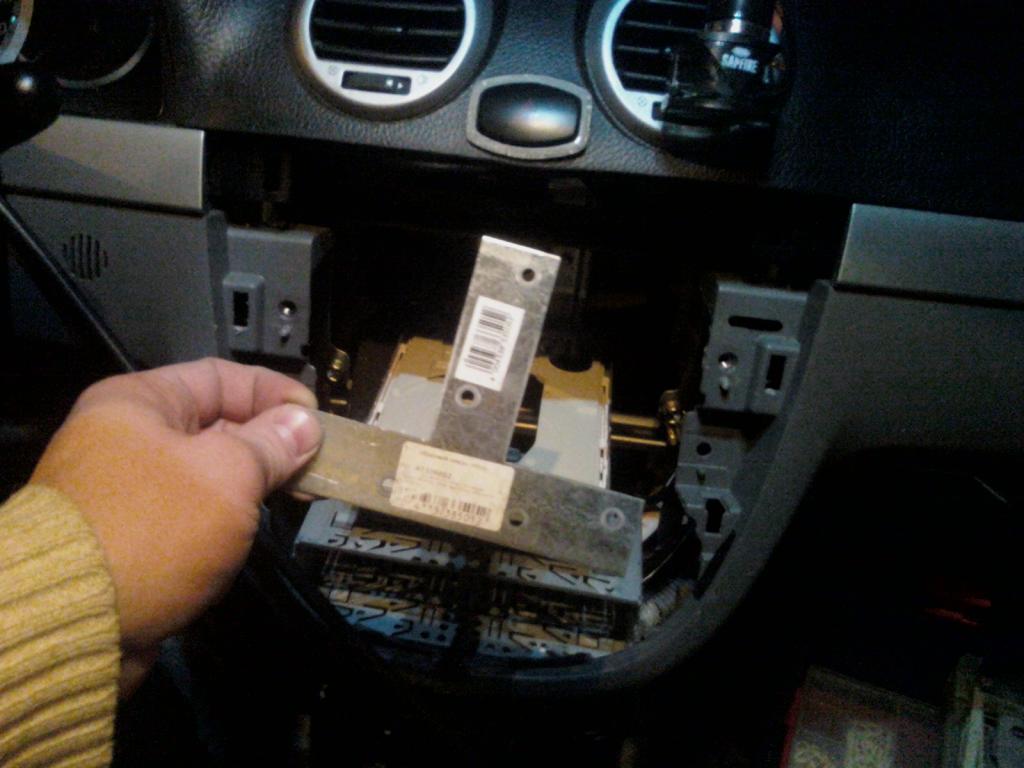

а на освободившееся место кусок твёрдого пластика вырезал. чтобы пластик принял форму панели; сначала прикрепил холодной сваркой по середине, а когда застыло, тогда края подпоял. из нутри залил эпоксидкой со стекловолокном, а снаружи полиэфиркой и 3 дырки под кнопки (саб, зад.розетка, подсветка салона). Чтобы вырезать дырку под майфун, надобы его сначала установить. В Леруа купил мебельные крепежи

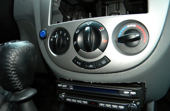

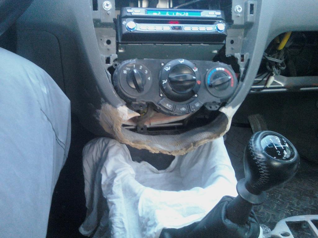

Но както он очень низко, надобы его повыше )) придётся заняться вандализмом. несколько фоток удалил изза плохого качества и смазанности.

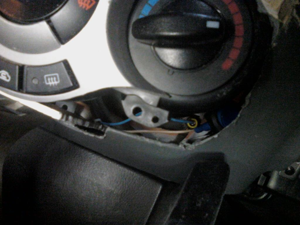

вырезал пластик обшивки и установил климат так, чтоб его было удобно смотреть и переключать. Пришлось отказаться от одной кнопки. ну и хрен с ней, кнопки потом вообще переделаю. С помощью термоклея прихватил климат к обшивке. Потом сделал вот так

под климатом осталась вот такая дыра. Какже её заделать ...?!

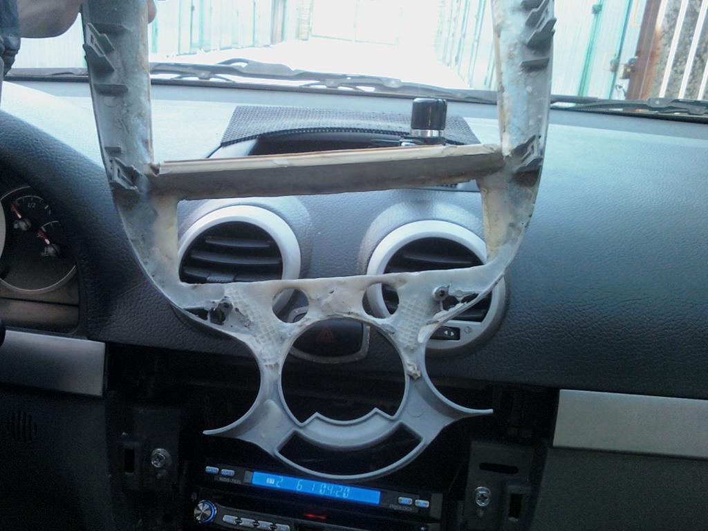

Нужен подиум для климата! для этого обтянул климат стречем или полиэтиленом, снизу проложил стеклоткань и замазал конкретно полиэфиркой так что уже не сломать )))))

панель шпатлевал полиэфиркой снаружи, а втуреннюю сторону залил эпоксидкой.
Получилось довольно сильная конструкция. после грунтовки получилась такая штука

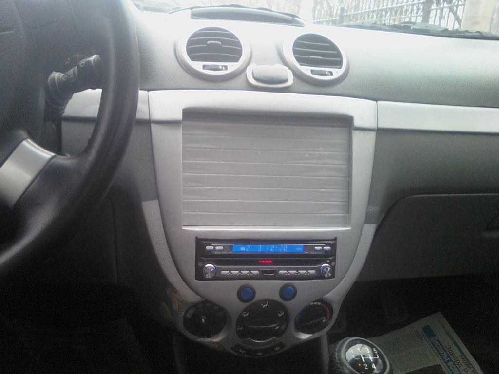

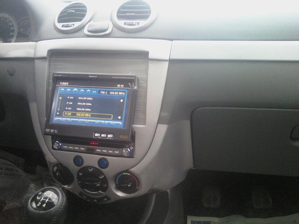

далее из алюминиевых пластин нарезал кусочки по ширине монитора, склеил между собой и получилась антивандальная шторка, из алюминиевых профилей сделал направляющие
Размер: 24.5 КбНазвание: IMG144-01.jpg
-шторки ждут механизм, который будет открывать их при включении АСС, и закрывать при выключении.
-Проц будет охлаждаться холодом для охлаждения напитков в бордачке
-Моник ждёт шлейфа
пока проэкт не завершен но близится тот день когда это доделается под ключ ))

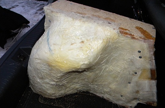

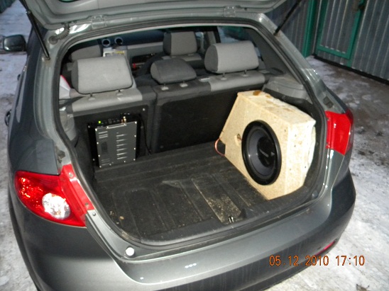

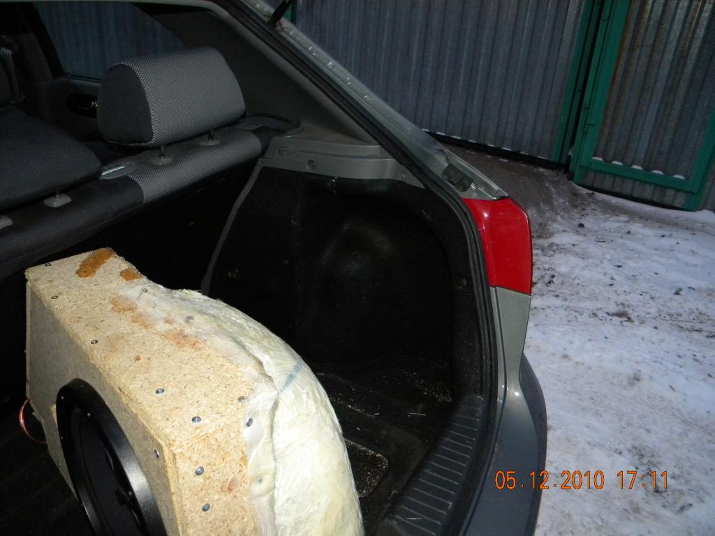

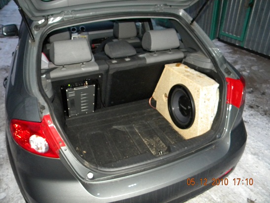

а пока про саб там всё очень просто
Обклеил валенок багажника бумажным скотчем проложил стекловолокно, облил эпоксидкой, затем оторвал вместе с бумаж.скотчем и прикрутил к каркасу, волосянкой убираю все зазоры, объем получился около 32литров, чуть позже обклею карпетом. и порт очень выжная штука для саба, это как дырка в свистке )))

Практически на любом строительном рынке или магазине типа Леруа Мерлен, можно найти алюминивые мини профили и полоски, они гдето по метру в длину. на 140р я купил пять метров полоски и метр профиля. полоски нарезал так, чтобы они были шире экрана монитора, я склеил их между собой по две штуки(чтоб прочнее было)затем складываете их вместе и предварительно обезжирив клеете скотч по всей поверхности, но только с одной стороны чтобы она могла сгибаться. (она есть в первом посте).А профили резать и гнуть по своему усмотрению, зависит от того куда нужно чтоб шторка убиралась )) всталяете шторку в направляющие, приклееваете к панельке эпоксидом, и потом все зазоры полиэфирной шпатлёвкой. потом долго выравниваете, шкурите, шлифуете, грунтуете..... и т.д.
