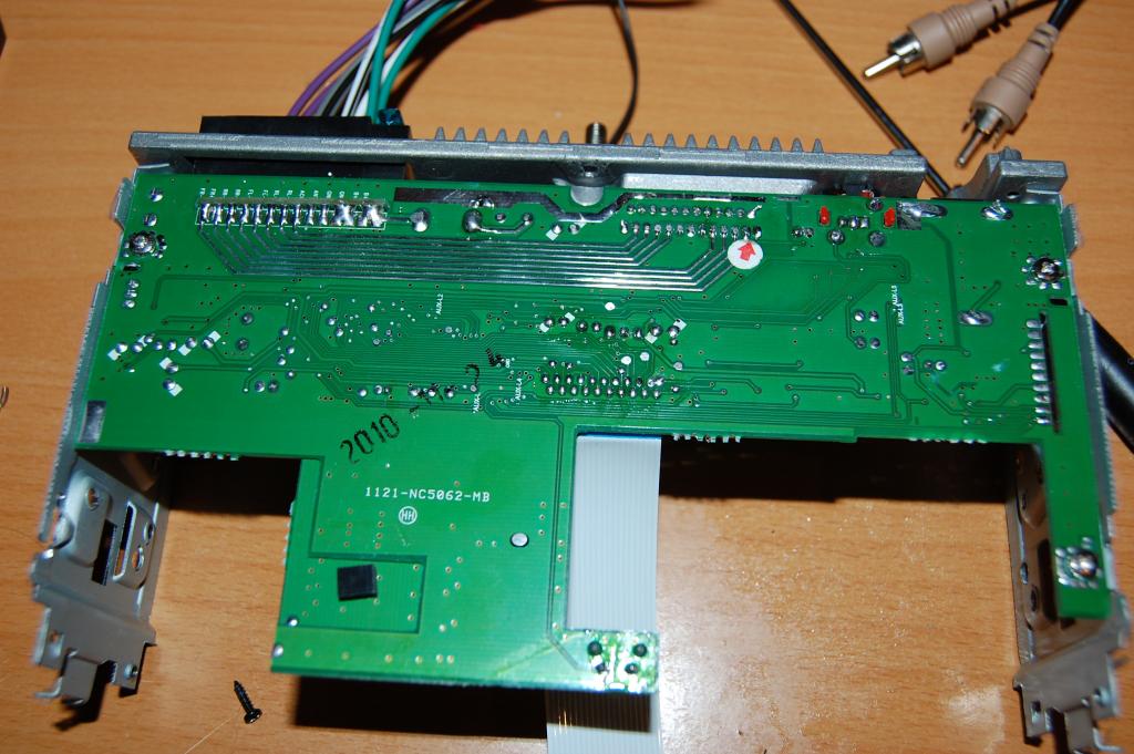

Вид сзади.

Вид сверху не открывается, но я бы решил что усилитель - два ряда контактов над белой бумажкой с красной стрелкой. Микросхема должна быть прикручена к задней стенке.

видимо он и есть. Дорожки на плате на выход колонок идут. А вот куда бы мне проводок от ноута впаять что бы можно было магнитолу как усь использовать.

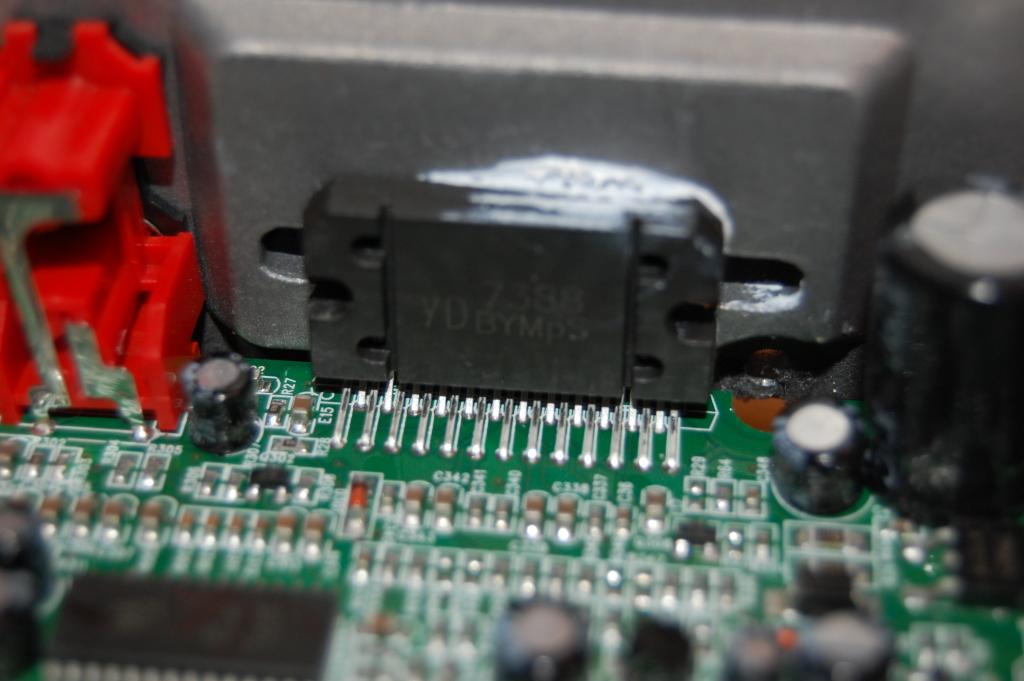

Просто так проводок подпаять не получится.
сначало надо узнать номер микросхемы - открутить 2 винта залитых красным и снять пластинку.
А потом покурить PDFину по этой микросхеме и найти входы, обычно они через конденсаторы и делитель на резисторах уходят в схему. Вот на эти цепи и припаивать проводок (только проволков 2 а входов 4 чтото придется объедитять). НO еще есть цепь mute микросхемы и если ее не отключить - микросхема будет молчать. Вот ее надо локализовать и отключать.

Сообщение от Fikus Посмотреть сообщение
А потом покурить PDFину по этой микросхеме и найти входы, обычно они через конденсаторы и делитель на резисторах уходят в схему. Вот на эти цепи и припаивать проводок (только проволков 2 а входов 4 чтото придется объедитять). НO еще есть цепь mute микросхемы и если ее не олючить - микросхема будет молчать. Вот ее надо локализовать и отключать.
Видимо эта хрень имелась в виду
Лан попробую разобраться
Спасибо!

вот описание микросхемы, там вроде все понятно

Блин блинский прям то что надо!! СПС всем за помощь!!!!!!!!!!
