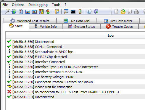

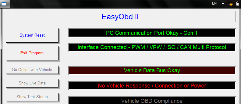

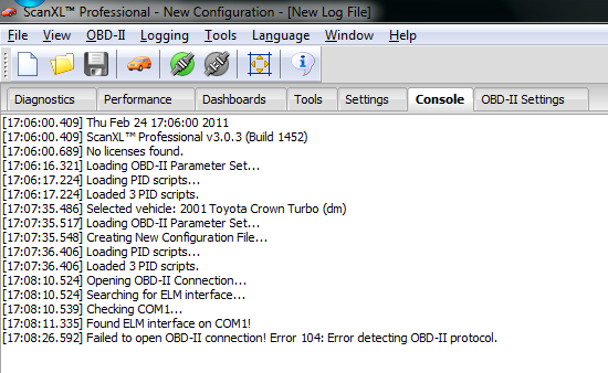

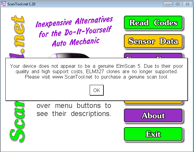

Всем привет, принимайте новенького. Темку мониторил с самого рождения и даже раньше, но в последние пол-года что-то отвлекся, а тут такой прогресс!
В наличии имеется ELM327 v1.3a с ибея, оригинал или клон фиг его знает. Машина самый что ни на есть махровый JDM, ни евро, ни амеро аналогов нет, Toyota Crown 2001 года, 171-й кузов, т.е. с мультиплексом, двигатель 1JZ-GTE.
Сегодня попробовал подключиться, не получилось. Прога написала "Device отсутствует". Однако в других прогах адаптер как-то опознается (см. картинки).
ps: во, заметил, что по запарке не учел один момент (выделил) -
Для инициализации ELM нужно выбрать в настройках профиля Адаптер: ELMISO; Скорость:38400
Данный параметр категорически важен? Если исправить, вероятность коннекта возрастет? Ноутбук отобрали, поэтому сразу попробовать не могу, а чешется.
