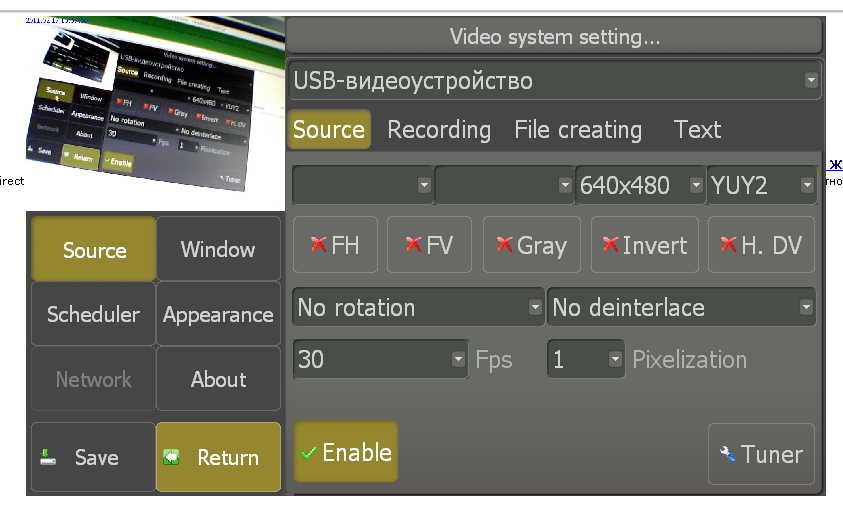

Собственно сам CarVideoRecorder, краткое руководство, программа удаленного управления и парочка скриншотов :

пока нравится, только кнопку выхода(закрытие программы) найти не могу.

Я тоже не нашел, куда ее спрятали

Сообщение от Olegator84 Посмотреть сообщение
Кнопка находится в Appearance - Other

Ну да. Она глубоко - поскольку нужна только в процессе настройки.

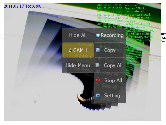

Чет так и не понял как включить запись.... давлю "save" никаких файлов не создается.

Сообщение от nemo Посмотреть сообщение
Настраиваешь прогу, жмешь сохранить затем выход. Запускаешь по новой и все работает. Вызов меню - двойной клик по картинке.

Сообщение от AlexanSNZ Посмотреть сообщение
Сохраняются настройки по save?
Сохраняю стартую открывается весь интерфейс (настройки и изображение) двойной клик на изображении эффекта не имеет
Да, по кнопке SAVE, нужно подождать секунду-две, а затем закрываешь, при повторном запуске появляется окно с изображение того, что снимает камера. Двойной клик по этому окну - выскакивает меню.
