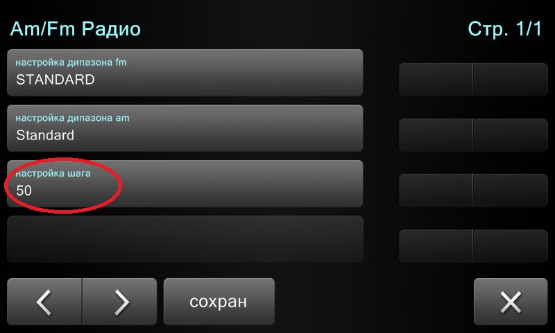

Не помню писали здесь или нет, но радио должно быть подключено от бп компа (красный IGN провод от бп, желтый BATTERY на постоянку +12), тогда все работает корректно (на мп3каре этот вопрос уже изъездили), про 87.5 в ЦФ проверь настройку шага или попробуй включить расширенный диапазон FM, РДС в ЦФ3.1 работает

Про подключение не писали (я бы запомнил). Сегодня экспериментировал на столе - желтый д.б. на постоянные +12 подключен, а IGN - неважно от компа ли или от АСС авто - тогда действительно работает корректно.
Шаг ставил и 50 кГц, и расширенный режим включал - ниже 87.9 не опускается... Ладно, я "дорожное" не так часто слушаю - обойдусь.
