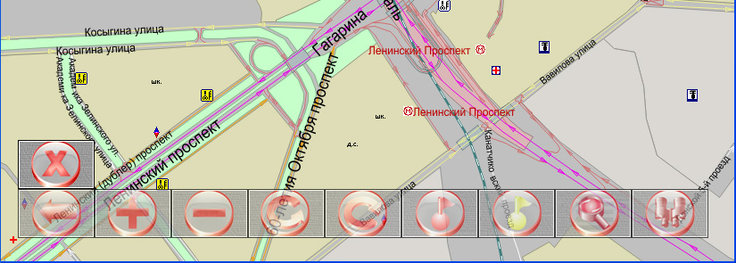

Итак, на часах 2 часа ночи 37 минут, наконец, блин доделал тузлу для ПГС, точнее бетку кнопочек. Приложил от тулзы папку images.
Тип файла: zip images.zip (102.7 Кб, 505 просмотров)
