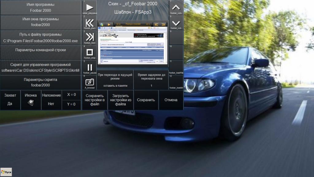

Прошу помощи, сам уже второй вечер голову ломаю. Не получается прикрутить фубар к икару вообще никак.Делал все по инструкции и с разными сборками, результат один. Икар при включении фубара запускает его, но не встраивает, а как отдельное приложение:
Сам фубар тоже запускается криво:
Что делаю не так, или в чем проблема?

Загружать настройки из файла пробовал? Сделай скрин самих настроек, так легче будет тебе помочь

вот настройки, это было нужно?
Может я криво скин обновил? Из-за этого что-то не так?

Смотри, видишь внизу кнопка с надписью загрузить настройки из файла? Выбираешь в списке фубар, выбираешь шаблон, т.е кликаешь прям по нему, выбираешь тот, который тебе более подходит, сохраняешься и выходишь... теперь пробуй опять фубар запустить.
Настройки из файла есть толко 1024*600, это правильно?
Шаблон поменять вообще не дает, щелкаю на него и тишина. У установленной Иго тоже шаблон не меняется, хотя раньше все было ок
Правильно, пробуй

Тоже самое, открывает, но не встраивает.

Возможно придется переустановить икар, видать где-то косяк.

это я понял, иго на ура встроилась,а тут ни в какую.Видно обновился криво, переустановлю икара сейчас.
