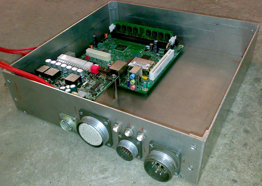

Примерка по месту
верхний ряд разъемов для WIFI и GPS антенн
нижний ряд для:
1. USB
2. VGA, COM, SOUND
3. VIDEO CAM
4. POWER

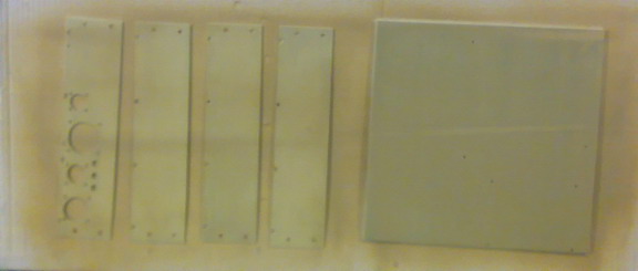

грунтовка

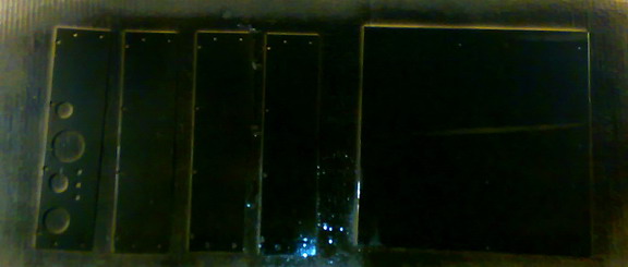

покраска

PS Дело осталось за малым ждать пока высохнет и распаивать переходники на разъмы.
PPS Отдельным головняком оказалось найти PCI riser на два порта.

Крутяк! Корпус будет заполнен трансформаторным маслом или зачем такой герметичный? На вид очень надежный получился. Еще бы проварить аргоном все швы, вообще будет крепче машины.

Корпус быс собран на термопасте и скручен винтами М3, швы с внутренней стороны обработаны герметиком. Все греющиеся элементы материнской платы,блока питания, звуковой, и платы кодировщика (свыше 40 градусов) были выведены на корпус с помощью аллюминиевых проставок и термопроводящей резины.
ЗЫ герметичность нужна, потому как иногда покатушки заканчиваются сушкой салона

Интересно б глянуть фотку как разрулил охлаждение от камня и моста. да к стати. на мой взгляд в качестве теплоотвода от чипа лучше использовать медяху с тепловой трубкой. все таки у трубки "скорострельность" передачи тепла повыше будет.

На самом деле, у люминьки вполне достаточный теплопроводящие свойства. Для чипсета и процессора они просто не нужны. Там есть другая микросхема (в районе разъемов) которая на мое субъективное мнение греется поболее.
А вот микропроцессор звуковой карты и кодировщик видео, с ними таки нужно что-то решать, возможно теплопроводными трубками.
Как в гараже потеплеет раскурочу все поправлю косяки, и выложу фотографии.
