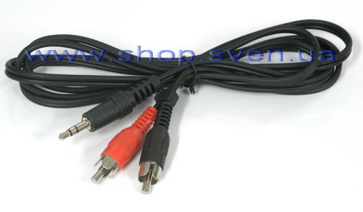

через разъём для наушников на линейный вход магнитоллы (aux) либо через усилитель !

главное что бы был выход на наушники (гарнитуру) если есть обычный выход на наушники то тогда надо купить (спаять) переходник с minijack 3,5 на тюлпан такой как на рисунке ! если же разъём не стандартный то тогда легче всего купить гарнитуру для этого планшетника (телефона ) отрезать от неё наушники и припаять тюльпаны ! Для более конкретного ответа напиши, что будеш использовать в качестве компьютера, что в качестве усилителя и где это всё будет находится в машине !
Рисунок не несёт никакого рекламного характера !
