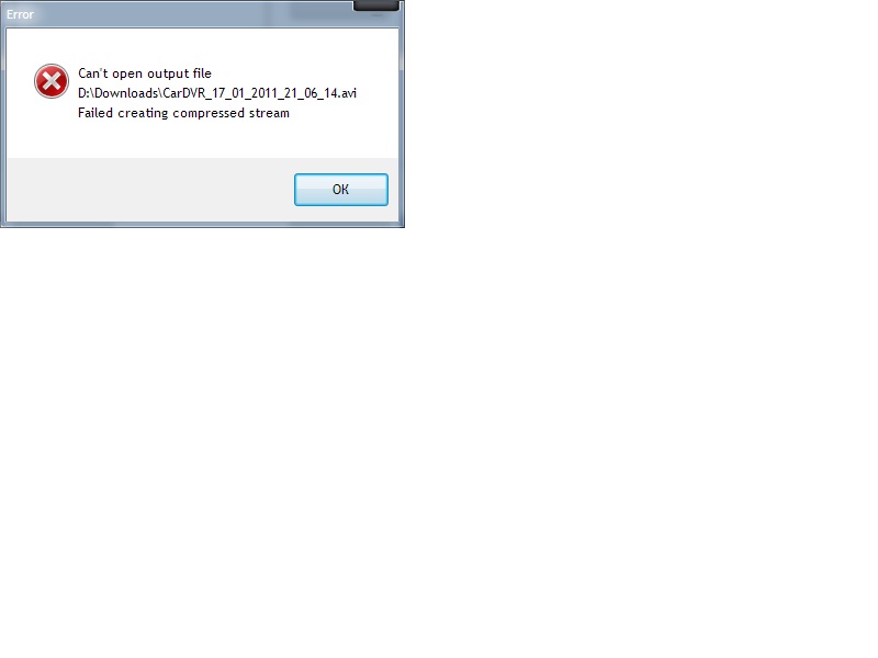

Подскажите в чем проблема, качал разные версии, сейчас последняя 1.8 beta 7, при нажатии кнопки старт выскакивает ошибка, пробова и на ХР и на 7, при этом файл создается, но с 0 байт, и ничего не пишется.
Update: вопрос снимается, скачал прогу с этой темы Gspot и все заработало )
