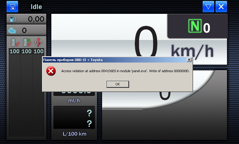

так у меня и не получилась запустить прогу, не может она открыть порт, а потом вообще непонятные ошибки стала выдавать при закрытии.
Будем ждать может со временем что то измениться.
Вложение 19815
Программа 100% рабочая, в данный момент стоит у меня на PCCar-е - ищи причину в винде...
