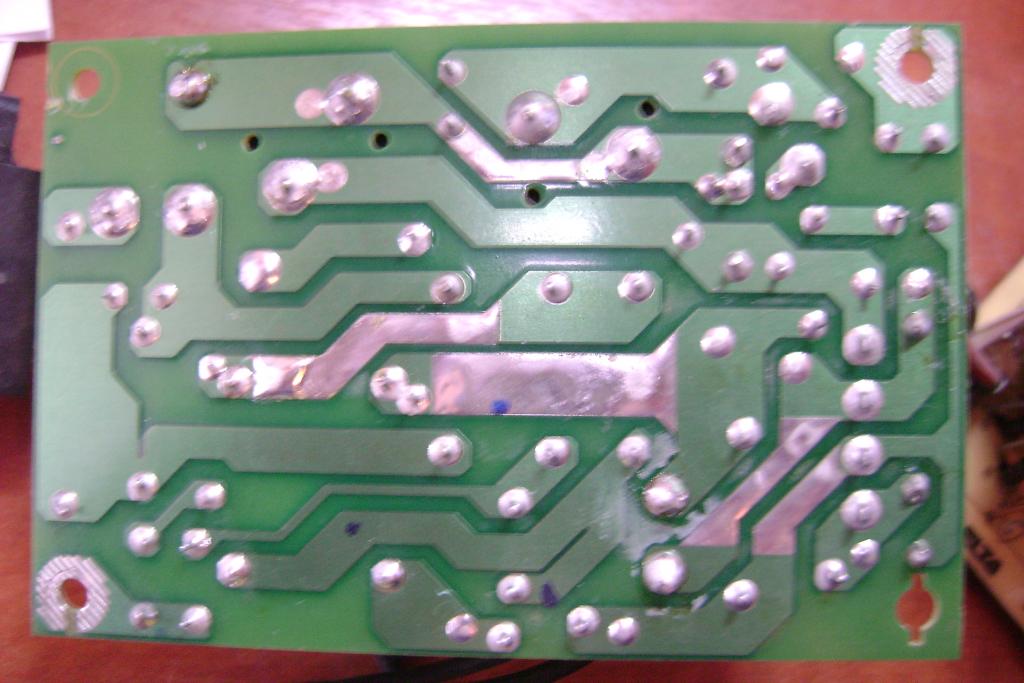

со стороны монтажа потом термоклеем залил...

спасибо за наглядность.
интересное

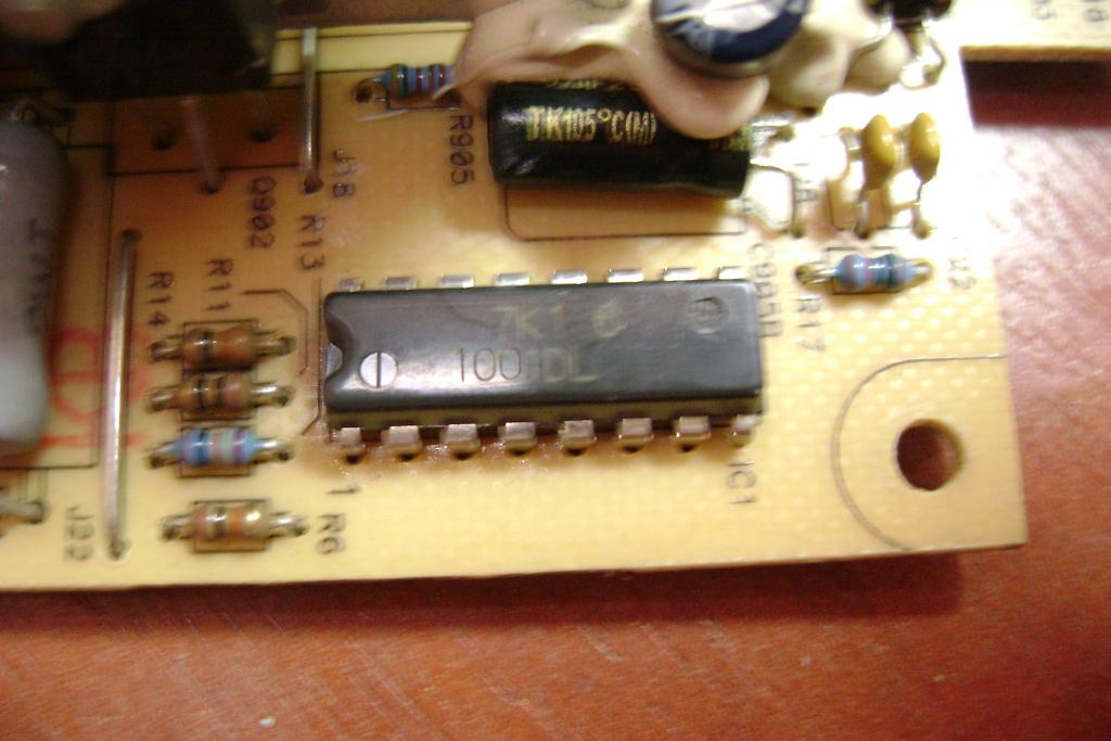

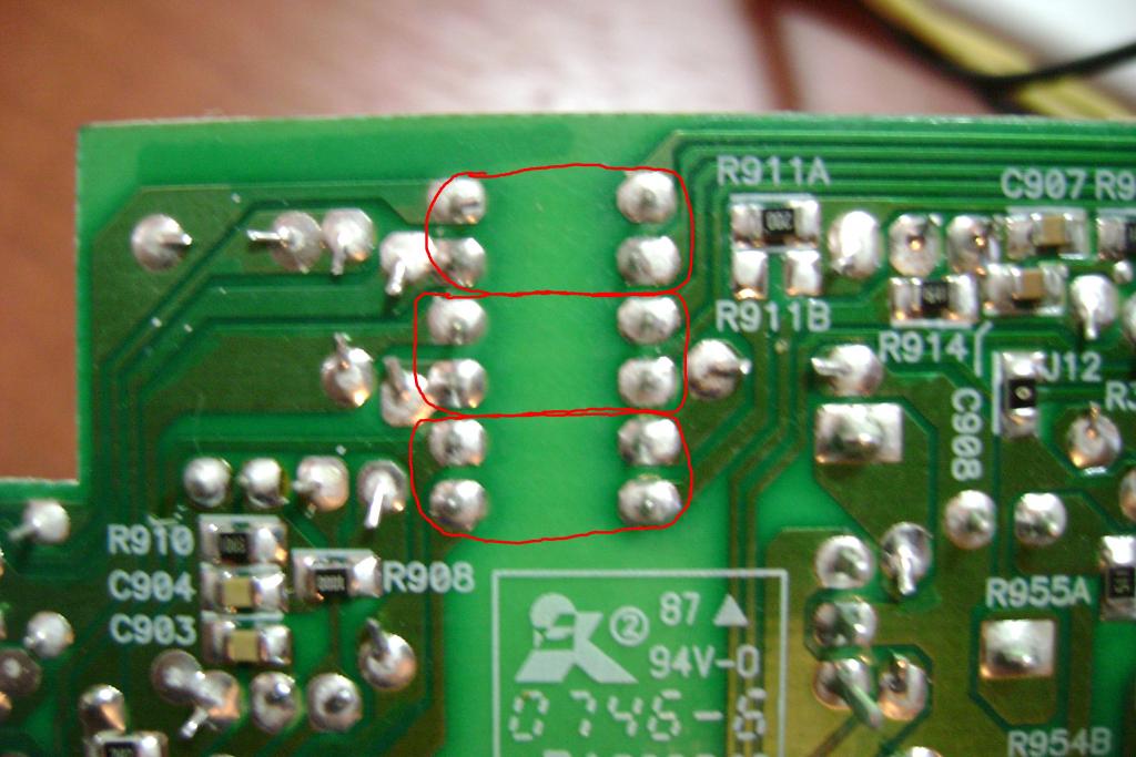

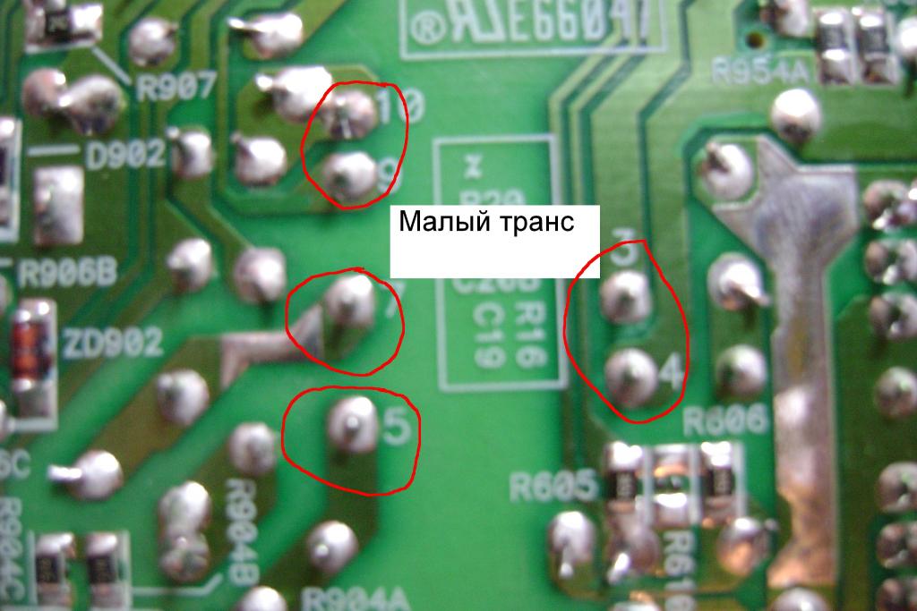

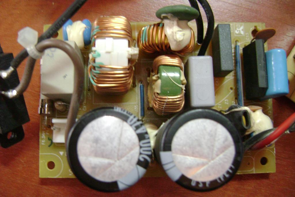

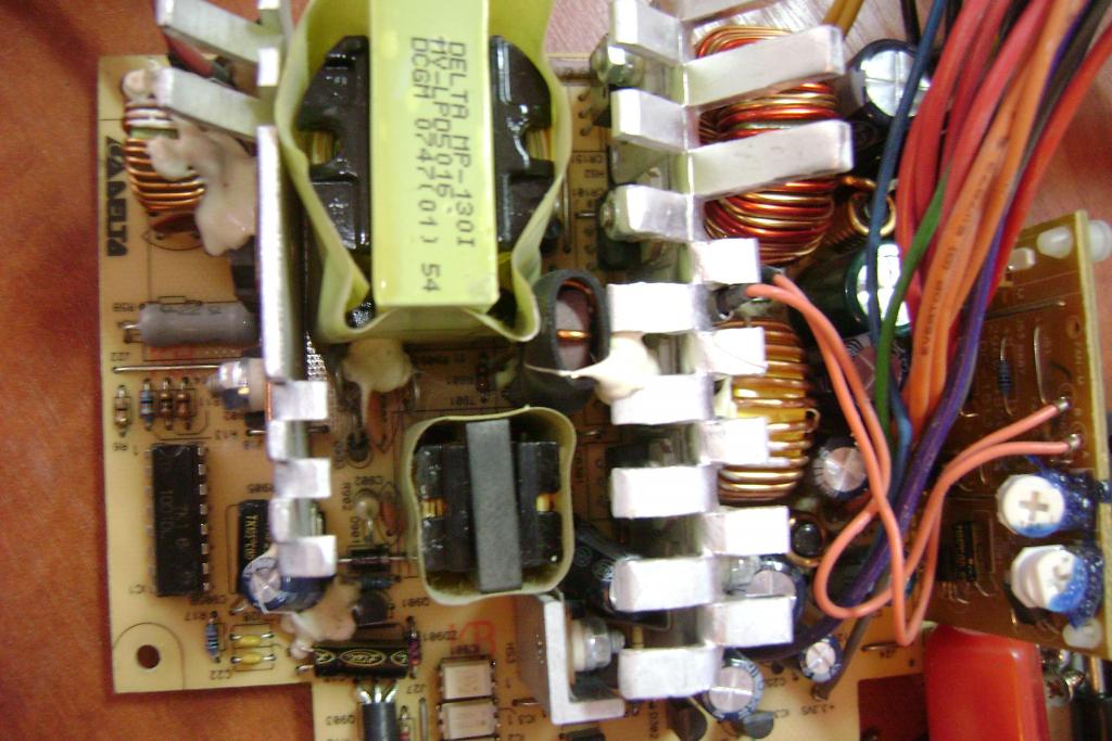

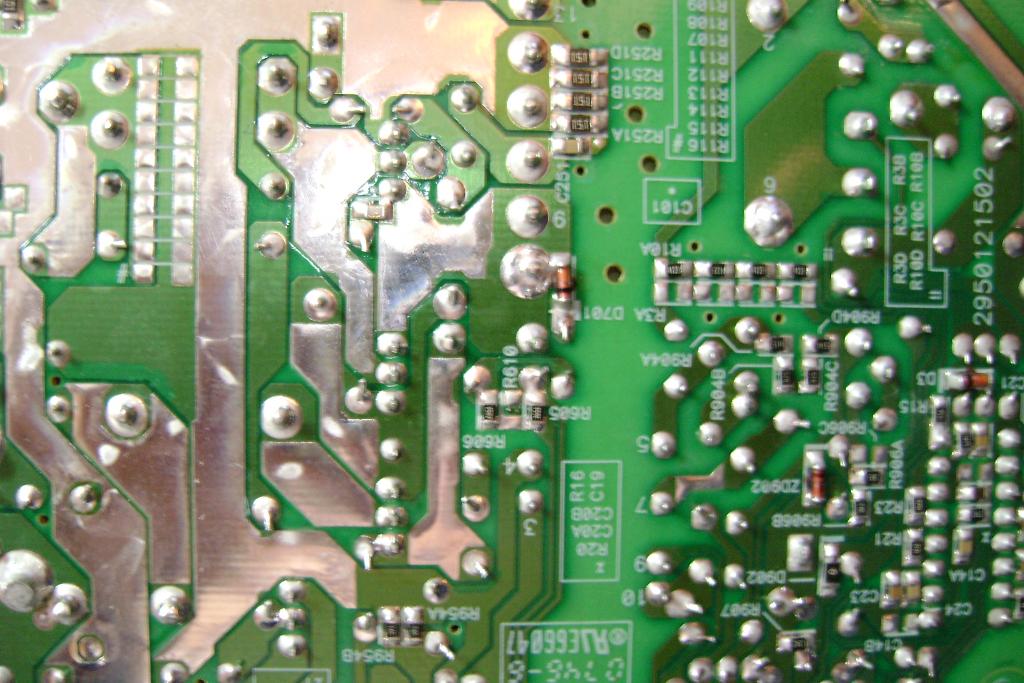

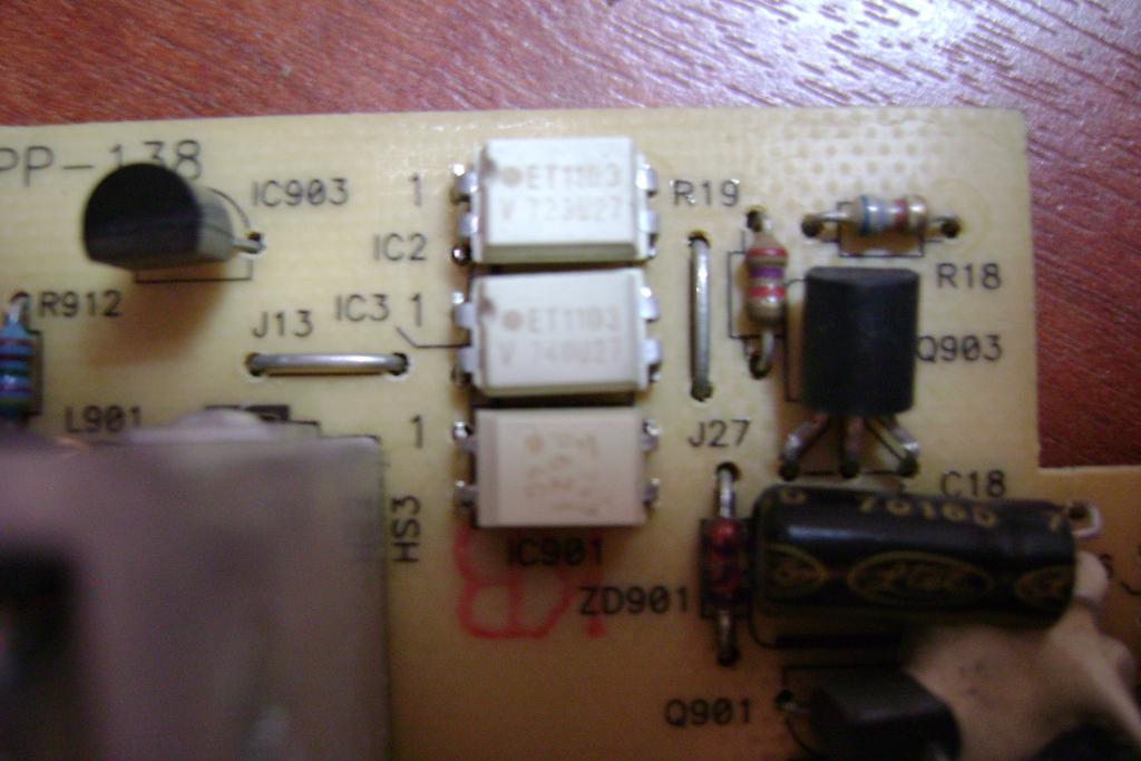

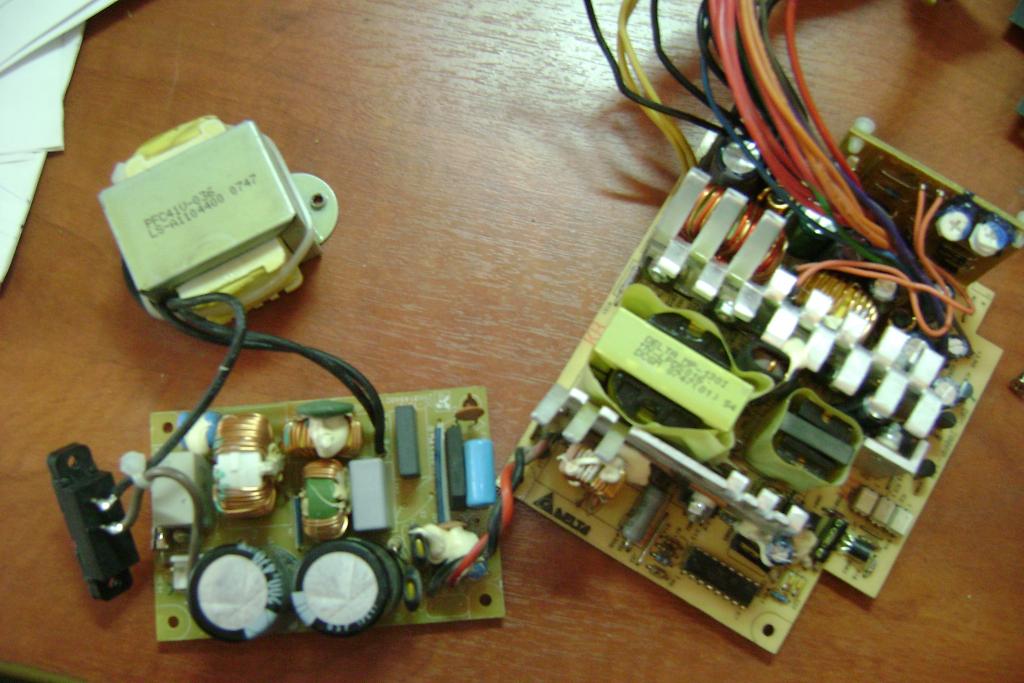

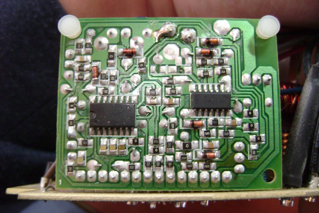

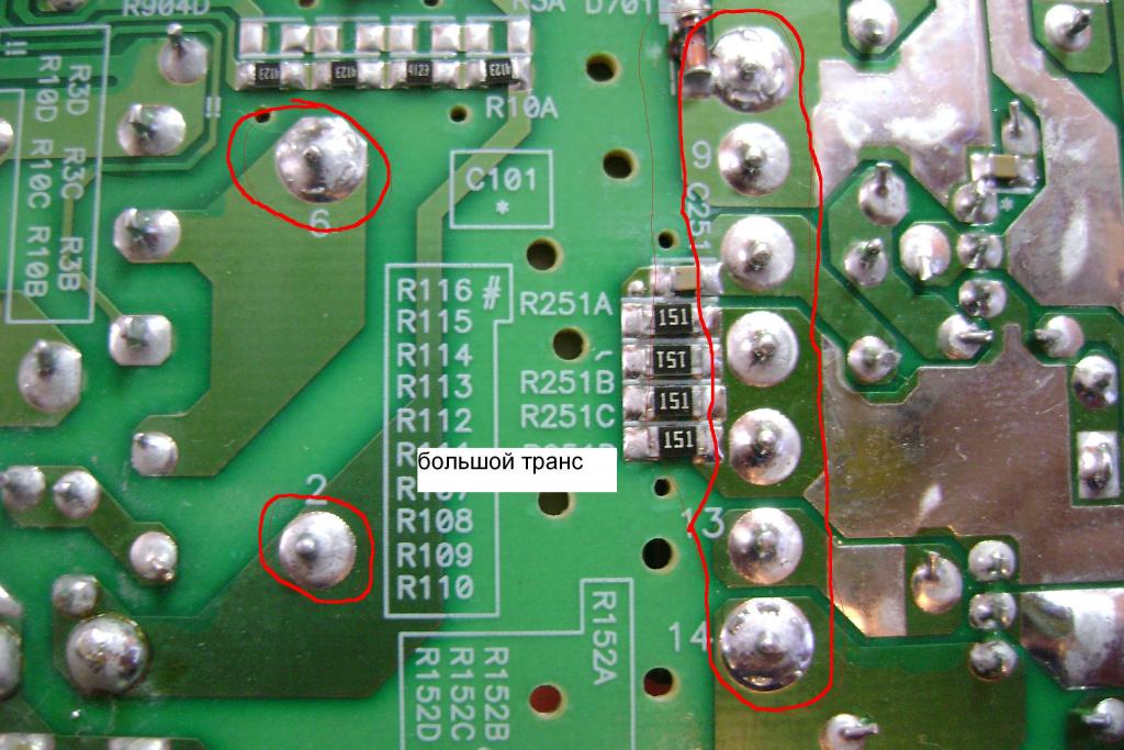

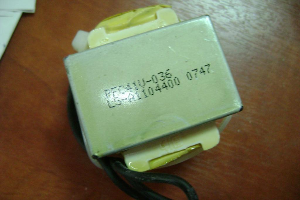

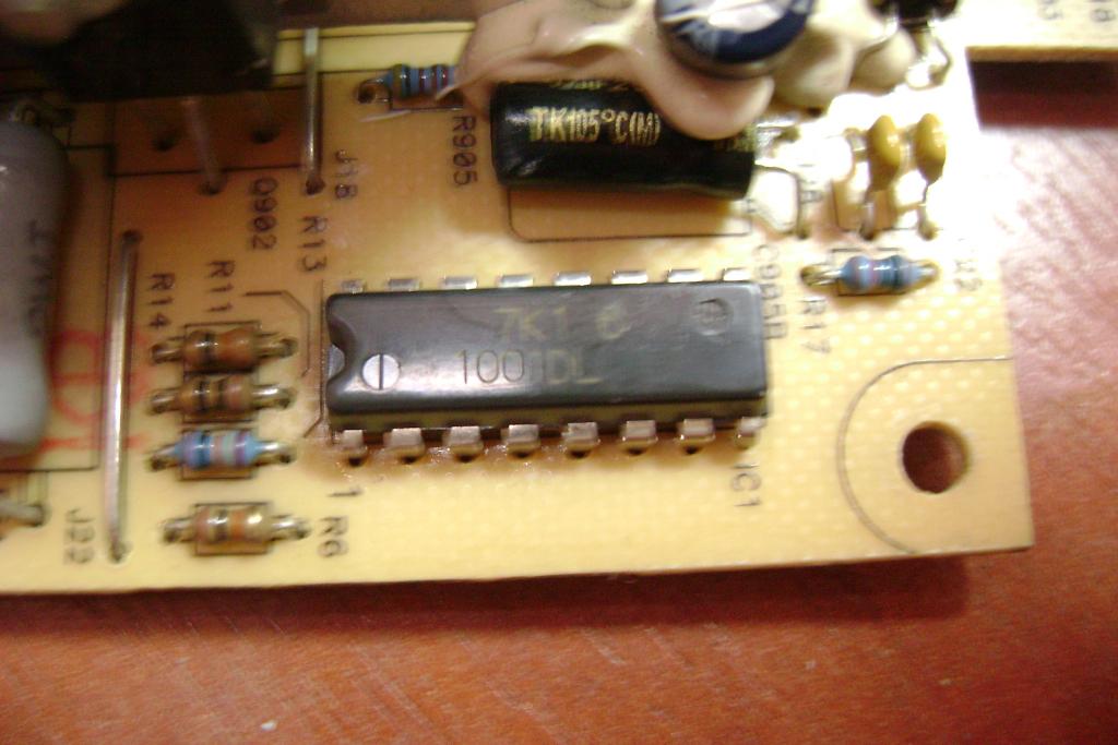

Здравствуйте Уважаемые форумчане! Решил последовать вашему примеру и переделать свой 200 Вт блок питания в barebone системе для car pc! Благо познания небольшие по радиолюбительству остались с детства... Перечитал весь топик и вник в суть переделки! Но разобрав свой блок питания немного был в ступоре... так как появилось очень много вопросов!
На фотках показаны 2 трансформатора, один из них понятно, но для чего маленький уходит туда... Блок питания состоит из 4 частей, как я понял ВВ часть средняя плата, регулятор кулера маленькая плата припаянная к большой, и большая плата как я понял это все низковольтная часть???
Дайте пожалуйста совет какой нибудь.... Хотел переделать полностью плату под ШИМ 494 но ставит в тупик 3 оптопары на фотках отмечены и маленький транс!!! HELP!!!!

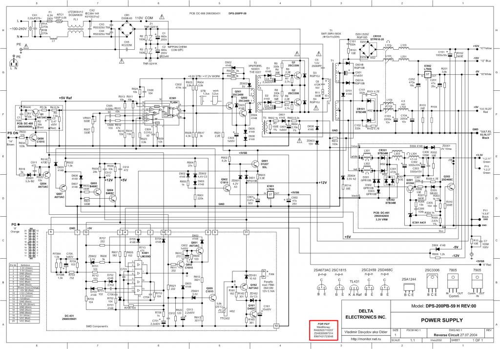

схему нашел только на БП Delta Electronics DPS-200PB-59 а у меня Delta Electronics DPS-200PP-138

Dj Aleks
транс отдельно похоже ДЕЖУРКА и плата фильтра.
вертикально стоящая плата,контроль напруг и запуск.
а вообщето слишком сложный блок ты взял для переделки,нужен самый простой.
