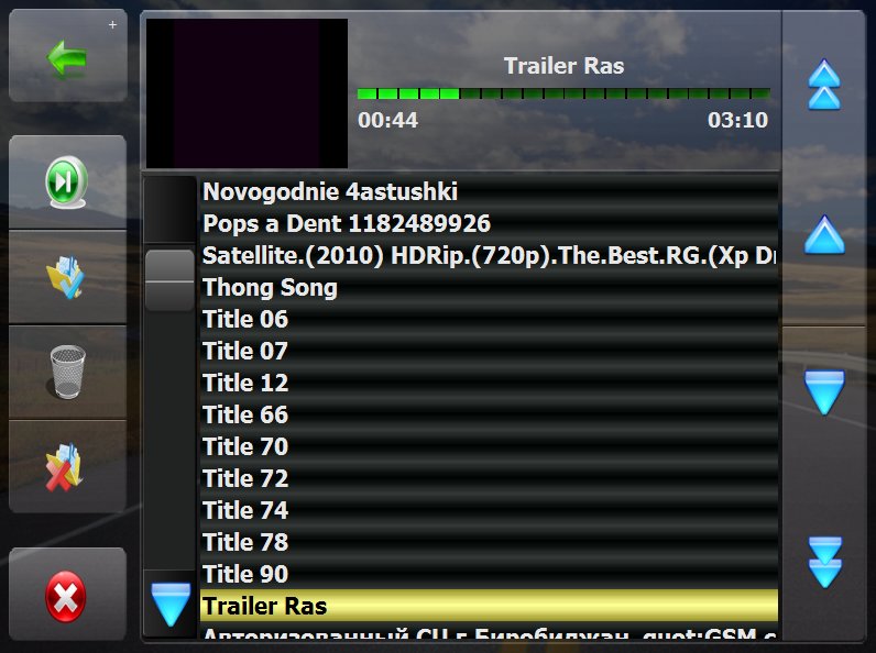

Так тоже не заработало, но проблема решена более изящно - добавлен экран video_playlist. В нем все чудно удаляется и работает быстрый переход по видеофайлам. Нужно изменить плейлист - кликаем на кнопочку и загружается video_browser. В нем создаем новый плейлист. Очень удобно!

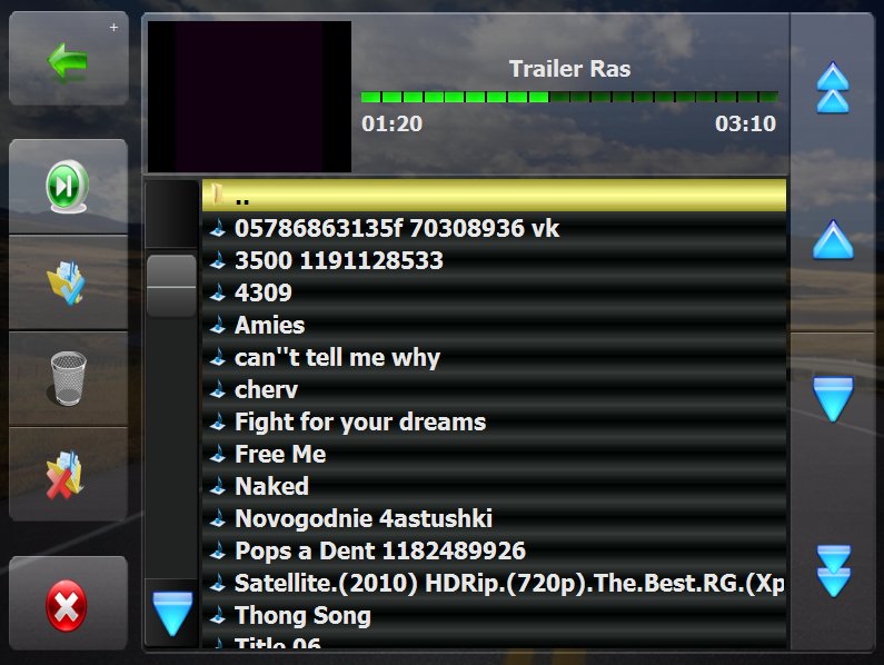

Вот рисуем помаленьку. Новый вариант экрана Музыка. Старый тоже доступен.

Думаю, можно по умолчанию кегль шрифта поменьше сделать. (В списке треков).

Сообщений: 1,121
+1 кегля великовата ... А лучше чтоб в настройках каждый под себя ставил...

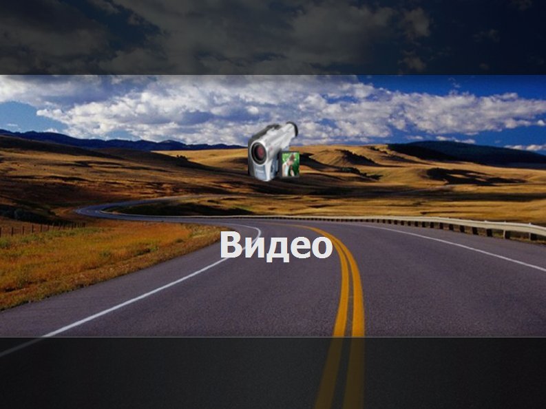

Встраиваем KMPlayer...
Только лишь один вопрос: как сделать на полный экран картинку с KMPlayer?
Все остальное работает на ура!
Еще вопрос - как создается "заставка". Пример во вложении.

Старый 05.01.2011, 00:28   #987

Сообщение от AndrewSha Посмотреть сообщение
Пока только так, в скине есть кнопка ПОЛНЫЙ ЭКРАН, результат действия кнопки такой
В левом верхнем углу кнопочка для возврата из полноэкранного режима. Можно сделать и по другому, но это уже будет не универсальное решение, а частное и требует встраивания KMPlayer ни как внешней медиа программы, а примерно также как реализовано Радио Winamp и Коммуникатор.
Не понял вопроса, поясни.
Как я понимаю, Заставка создается из фона, иконки приложения и названия приложения. Где найти строки формирования этой заставки.
wait_app.skin
