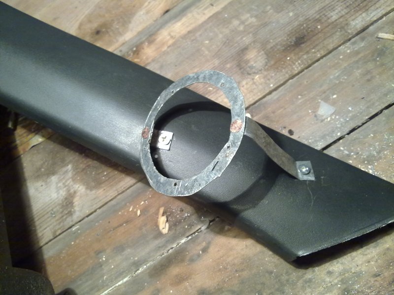

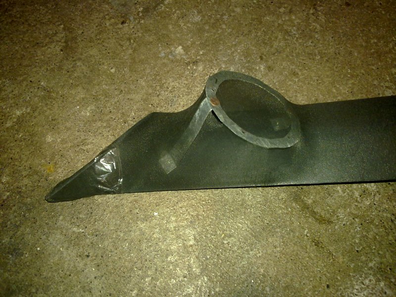

После этого, вырезал из листа жести колечко размером с радиус динамика, прикрепил его к стойке. Тут следует сразу зафиксировать угол и сторону наклона:

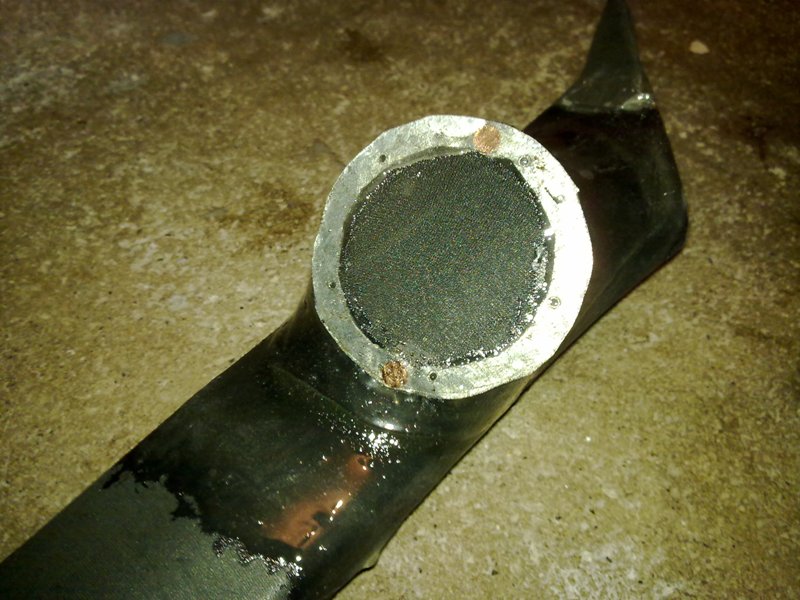

Далее в ход идут колготки. Самые настоящие женские капроновые колготки. Они натягиваются на получившуюся конструкцию. Там где надо мотаем скотчем и/или булавками. Должно получится примерно так:

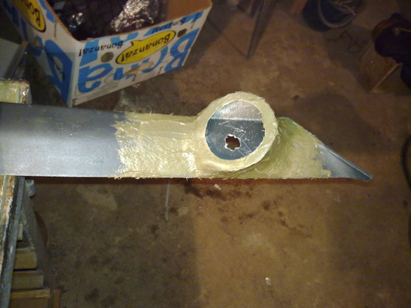

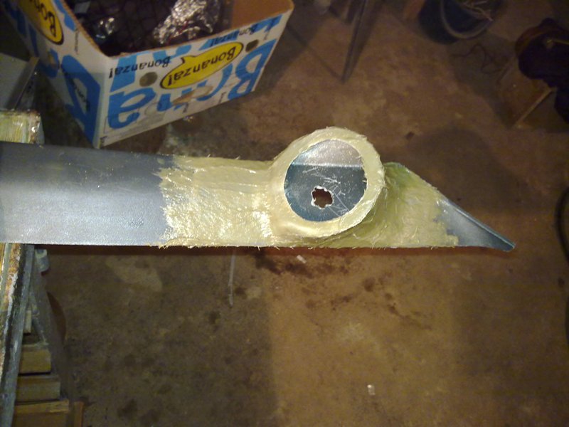

Следующий шаг- эпоксидка. Если честно, работал с ней впервые, но как оказалось, особых навыков для этого не нужно. Единственное, надо нагреть до 50-60 градусов до применения.
Мажем эпоксидку на колготки, если клей был нагрет до 50-60 градусов, то он будет достаточно густой, чтобы хватило одного слоя. Если не хватит, после отвердения покрыть ещё слоем. Некоторые товарищи покрывали тремя слоями.

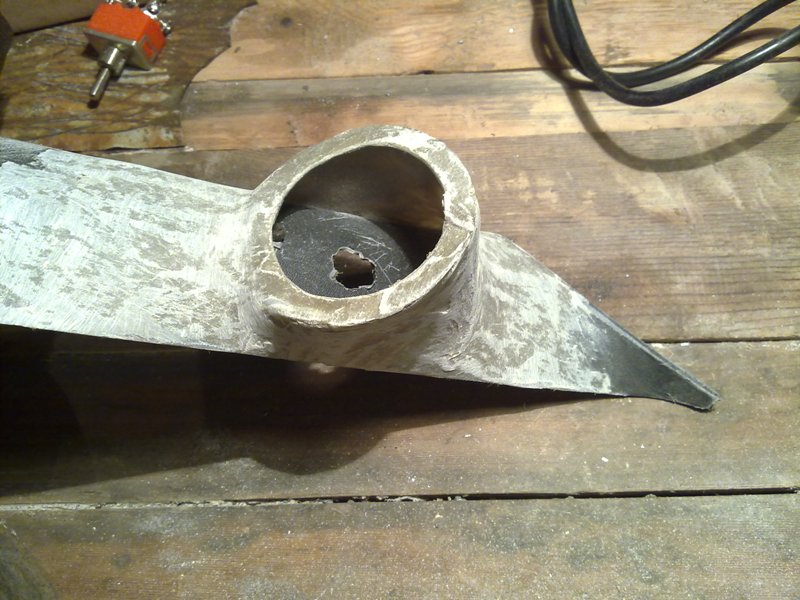

после отвердения мажем поверх шпатлевку.
Я использовал такую:
Получилось что-то вроде этого:
Мой пpоект
Myxa07 вне форума   Ответить с цитированием
Старый 22.12.2010, 16:54   #6
Myxa07
Аватар для Myxa07
Регистрация: 02.11.2009
Город: Нальчик
Регион: 07
Машина: ваз 21104
Сообщений: 74
Myxa07 is on a distinguished road
Зашкурил:

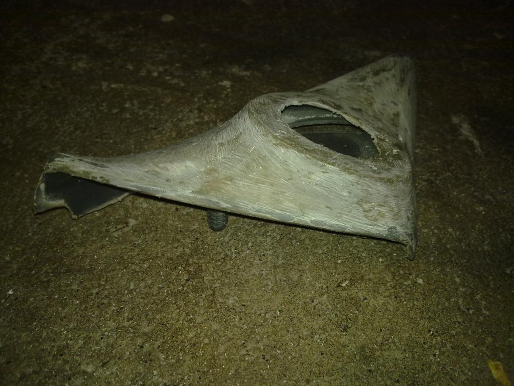

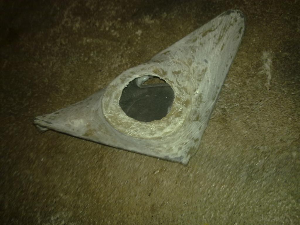

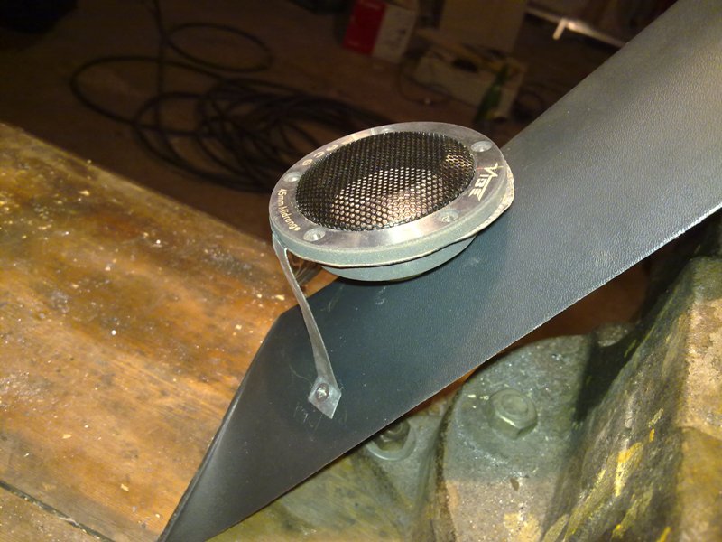

а это труегольник под ВЧ:
