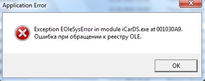

установил сверху RR DS
при запуске ошибка, см. картинку
система windows 7 32-разрядная

Сообщение от Sir Kub Посмотреть сообщение
Это завтра к автору
