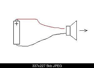

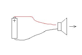

Старый 28.11.2010, 14:16   #16
провода динамиков отключаем от усилителя или кроссовера, и подключаем обычную пальчиковую батарейку, если дифузор динамика движется вперед, т.е. наружу, то там где плюс у батарейки и будет плюсовой провод, его и подключаем к плюсовому контакту усилителя.
Старый 28.11.2010, 14:27   #17
CyberSubaru
Аватар для CyberSubaru
Регистрация: 20.01.2010
Город: Владивосток
Машина: Subaru Impreza GF/GG
Сообщений: 1,064
На ВЧ движения диффузора нет :-)))))
pccar
Drive2
Старый 28.11.2010, 14:53   #18
от полутора вольт есть, не сильно, но заметно. раньше тоже думал что не будет двигаться, пока не попробовал.
Старый 28.11.2010, 18:33   #19

Если всё так просто, зачем столько всяких программ, специальных записанных треков, аудиодоктор для фазирования?
У меня ВЧ и СЧ купольники спрятаны в корпуса с сеточками, их не видно, СЧ в дверях установлены и вторыми сетками закрыты. Хотелось на слух всё настроить, но походу не получится.
Моя тема16" оО
D_Pavel вне форума   Ответить с цитированием
Старый 28.11.2010, 20:04   #20
так прежде чем применять программы, люди подключают все соблюдая полярность, а уж только после этого крутят фазу выставляют задержки и т.д. на своих дорогущих саундпроцессорах, либо делают поканалку на хороших комповых аудиокартах. а если перепутать поляность проводов, то получится сдвиг фазы 180градусов, ни чего хорошего из этого не получится стопуд.
