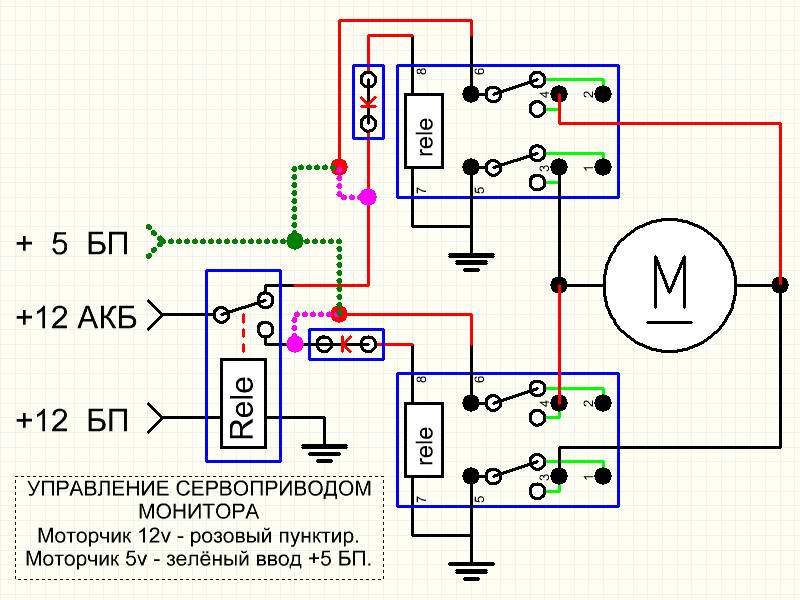

Вот лови
Название: Управление Сервоприводом Монитора.jpg

Сообщение от RAPTOR Посмотреть сообщение
Так, как нарисовано, работать не может. Поправьте.
Может. Концевики работают на размыкание. Т.е. в состоянии покоя, когда нет УПР+ и монитор сложен, концевик К1 разомкнут, а К0 замкнут.

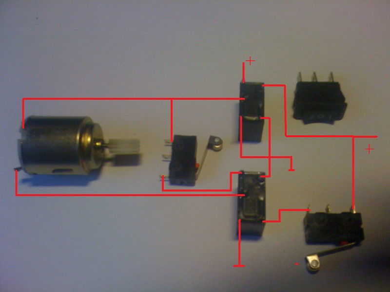

Подскажите что не так спаял по схеме но ни чего не происходит релюшки использовал OMRON G5SB-14 12V DC (понял по датащиту что контакты по другому но как правильно спаять не знаю): поправьте на рисунке пжлста как правильно!!!!!!! . ( и можно ли по данной схеме подсоединить клавишу как на рисунке.

деталек маловато никак робить не будет кз получаецо
вверху постил схему она 100% робит! проще ни как не сделать.

С кнопочкой всё просто, а 5 реле чтоб всё делал сам! БП завёлся, моник выехал; БП вырубился моник заехал. Самому Ничего делать не нужно.
если на +12 БП повесить АСС, то от наличия ключа в замке , будет зависеть положение моника
