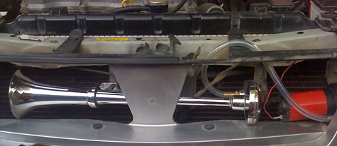

А я на барахолке купил металлическую вот такую, звуком доволен Но это уже не относится к сделай сам)

Наверное, с этойс дудкой, не сюда.
Посмотри, как тема называется.

Сообщение от dethdron Посмотреть сообщение
Я подметил уже это)
себе такую же поставил))) параллельно с родными улитками, звук вполне.
