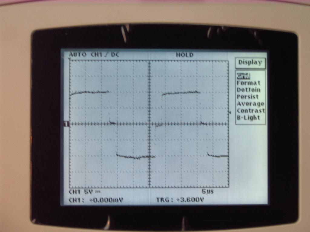

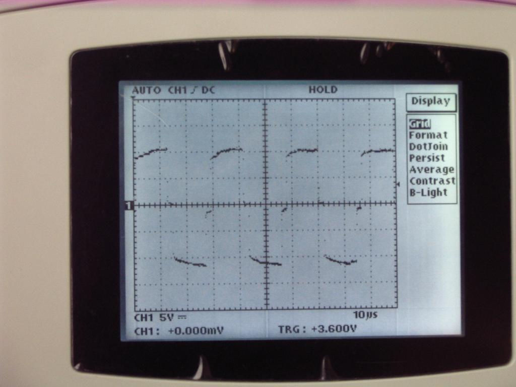

Virtual Спасибо, все доступно объяснил, буду переделывать плату, не ошибается тот, кто ничего не делает.
GASCHE Спасибо за участие, на всякий, выкладываю осцил. без силовых ключей, вроде все ровненько.

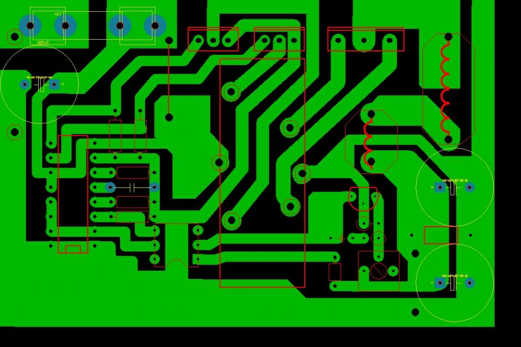

Выкладываю с разрешения печатку которую сделал и прислал zizigal.

Дык ты в лайауте выложи тоже... И обрезать надо бы лишние края...
