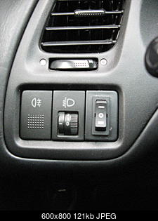

Сообщение от rydol Посмотреть сообщение
на одной фотке видны отверстия под кнопки, а дальше теряются, что случилось?
Да была задумка поставить кнопки те что с контроллером, там оказались короткие толкатели и у меня не получлилось их примастить, поэтому было решение кнопки убрать, а пультик положить в отдел для монет(находится под рулевой колонкой справа), на днях выложу фото как я сделал переключение на камеру и вкл/выкл монитора.

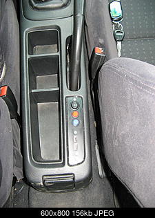

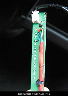

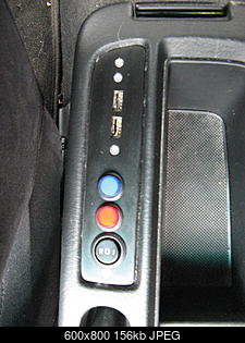

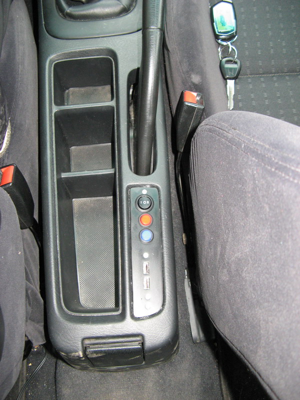

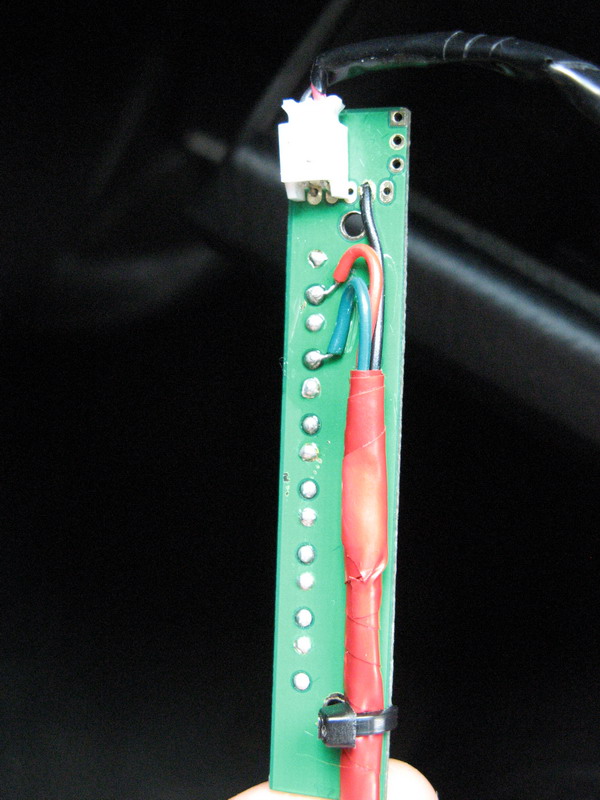

Вот такой получился пульт управленя компом:
Переключатель для выбора режима(всегда вкл., всегда выкл., работа от АСС)
Красная кнопка с подсветкой(Power)
Синия кнопа с подсветкой(HDD)
2xUSB

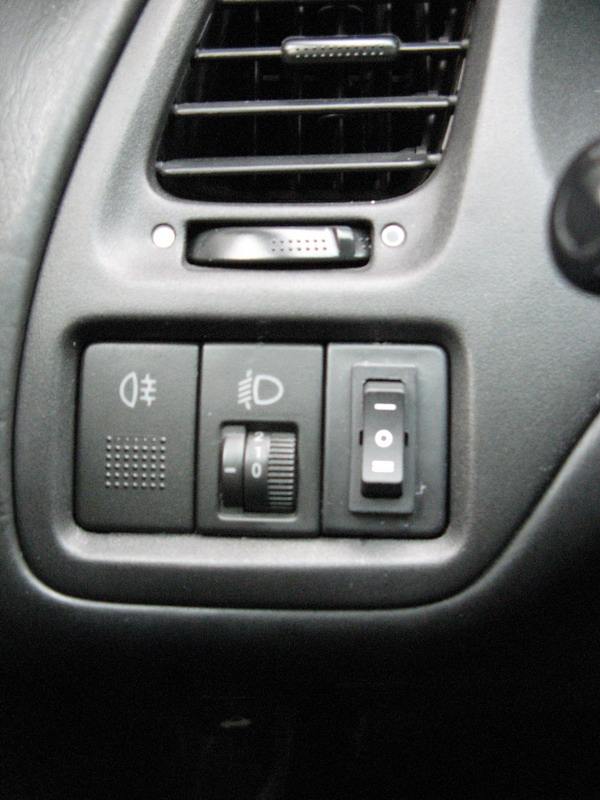

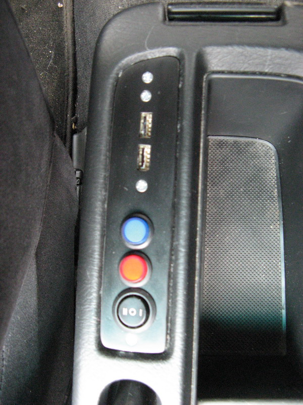

Вот пульт от моника, я его закинул в отдел для монеток, запаралелил две кнопки(Power, Sours) на 3-х позиционный переключатель без фиксации поз. "I" ВКЛ/ВЫКЛ, поз. "II" PC/CAMERA
а зачем кнопка для HDD?
или я чего то не понимаю/не знаю?
Старый 12.10.2010, 14:22   #15
~aviator~
Регистрация: 02.04.2010
Машина: Honda Accord 2.0 DOHC
Сообщений: 660
не так написал это RESET, а диод в кнопке показывает работу HDD

Не боишься что торчащую из USB флешку можно зацепить и поламать?
gamester вне форума   Ответить с цитированием
Старый 25.10.2010, 18:09   #18
~aviator~
Сообщений: 660
ну зацепить ее не так просто, локоть не достает, если только пасажир сзади ногой , можно еще шнурок-удлиннитель подключить, там всеравно 2 усройства не поместятся, сильно близко разъемы, только если они ну очень малинькие
