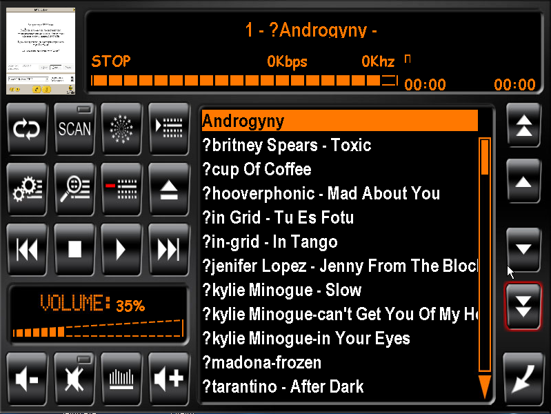

Поставил вторым фронтом сабж. Даже просто подцепив уже используемый в RoadRunner`е скин, получил полностью работающую систему (нави, TPMS, диагностику, телефон и т.п.), за исключением, как ни странно, штатного аудиоплеера...
Суть проблемы: при первом открытии вкладки плеера получаем скриншот 1 (папка, кстати, открывается та, которая указана в настройках RRConfig), но!:
- в левом верхнем окне (там, где должна бы была отображаться обложка альбома) наблюдаем перехват левого совершенно (в смысле, не имеющего никакого отношения к теме) окна билайновской проги GPRS Explorer...
- при попытке запустить на воспроизведение любой трек - прыжки курсора по плейлисту с утыканием его в последний трек и полное молчание.

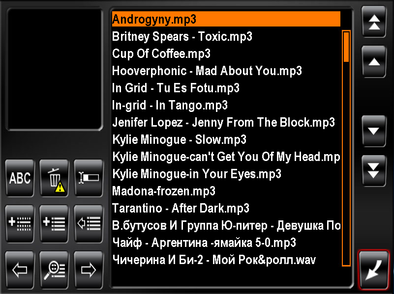

При нажатии на кнопку выбора альбома (второй ряд, крайняя правая в блоке из 12) - переход в соответствующее окно (скриншот 2), и только из него (либо кликом по треку, либо кнопкой загрузки всех треков) плеер оживает и принимает нормальный вид (скриншот 3), т.е. билайновская прога исчезает, треки отображаются и воспроизводятся нормально.

Причина примерно ясна
musicpath=G:\Music\
В этой строке указан путь к папке которая находиться на диске G:\
а если взглянуть на содержимое файла rrpl.m3u8, в него сохраняется текущий плейлист, то можно будет увидеть следующие строки
\Music\..............
т.е. в плейлист сохраняется путь к треку без названия диска, если бы папка находилась на диске C:\, то вероятнее всего всё бы работало, а так как она на G:\ то при входе в РР треки не находятся, у РР такоё часто встречается, в одной из версий из-за подобной проблемы перестали грузиться скины расположенные на другом диске.

Ну вот, если кому интересно, кратенький отчет:
Как выяснилось, сабж очень болезненно относится к русским буквам в пути к файлу. Возможно, причина траблов была в этом. Самое интересное, что в конце концов у меня получилось разместить архив с музыкой на диске, отличном от С.
