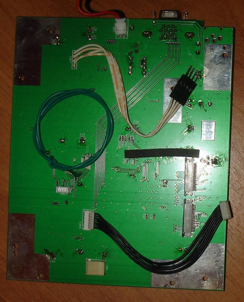

Вот распиновка (на плате что куда паять) Lilliput 889GL-NP-C-T со светодиодной подсветкой. Может кому сгодится...
На фотке минус питания - красный провод Это не я - это кетайцы пошалили! А хорошо что проверил однако...

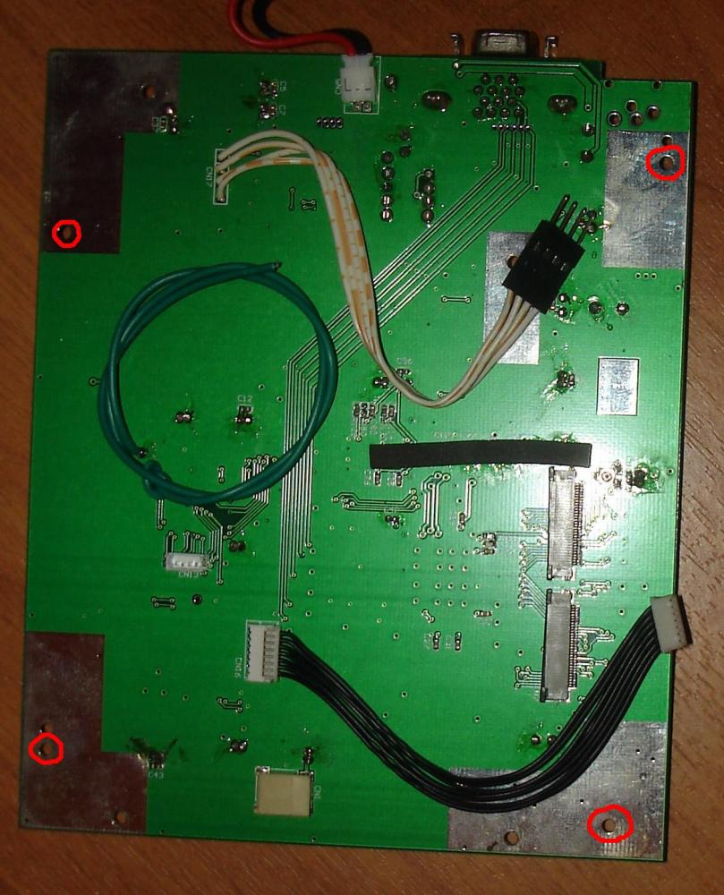

Дырки, обведенные красным, имеют диаметр 2.5мм.
А чё будет если их рассверлить до 3мм ?
Плата то многослойная... боюсь...

Старый 29.09.2010, 16:37   #19
до 3мм можно рассверлить не задумываясь, там рядом точно ни чего нет.

А внутренние слои я не поуродую? Там же обычно слои питания проходят... в данном случае земляные... Ну внешние два слоя у меня через болт замкнуться а внутри не получится обрыва?
