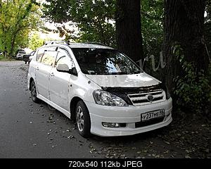

Итак начнем!
Имеем свежекупленный авто:

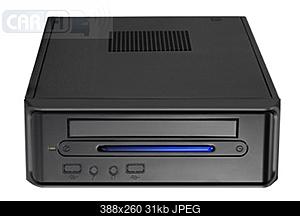

1. Корпус mini-ITX Linkworld LC820-01

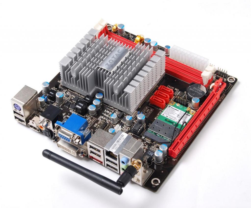

2. Материнская плата ZOTAC IONITX-F-E

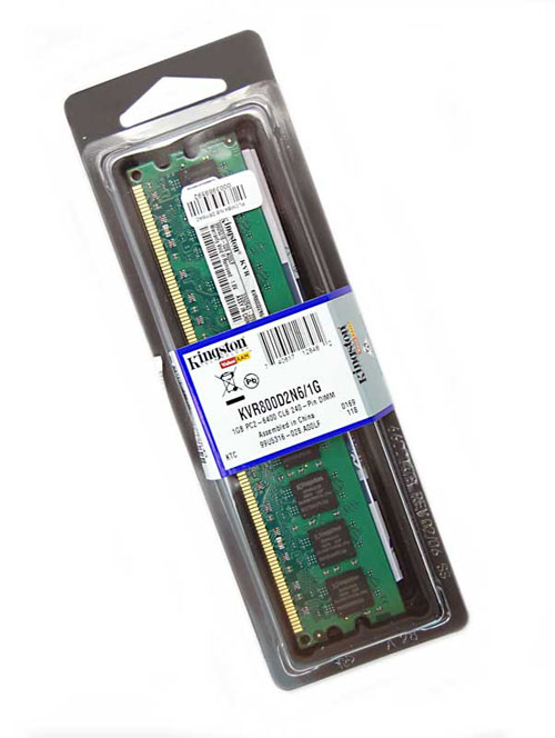

3. Память Kingston KVR800D2N6/1G

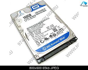

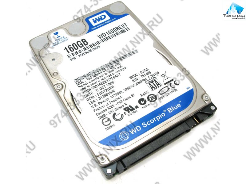

4. HDD Western Digital WD1600BEVT

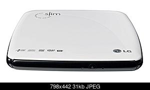

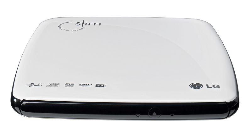

5. DVD-ROM LG GP08NU30 White

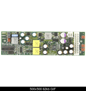

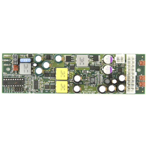

6. Блок питания китайский с Ebay Mini-ITX M2 Car PC DC-DC (на фото не китай)

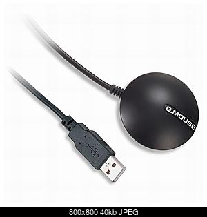

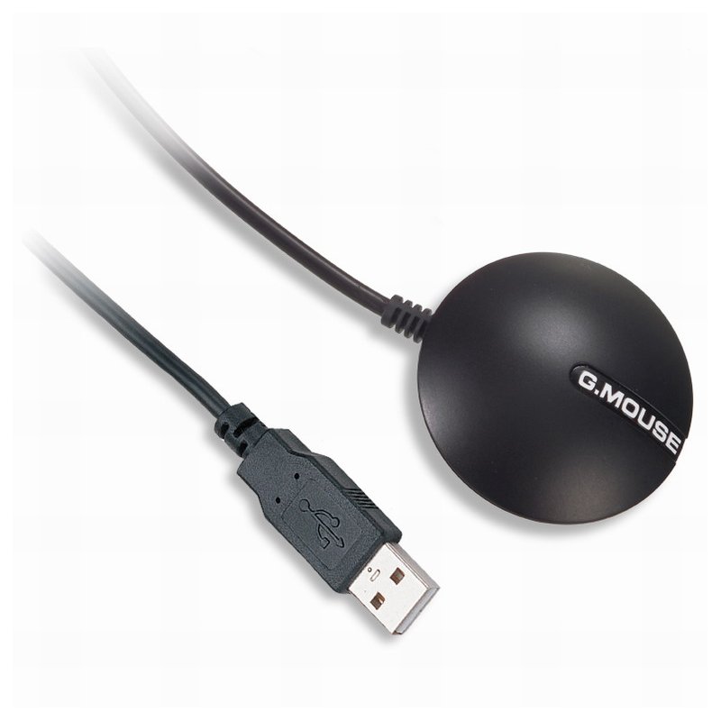

8. C Ebay Globalsat BU-353 USB GPS

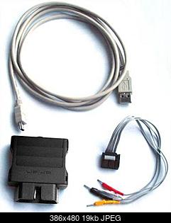

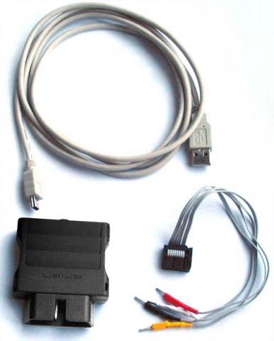

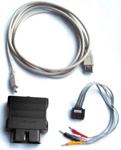

11. Адаптер OBD II

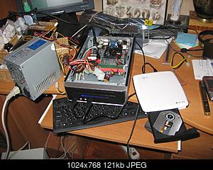

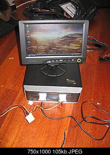

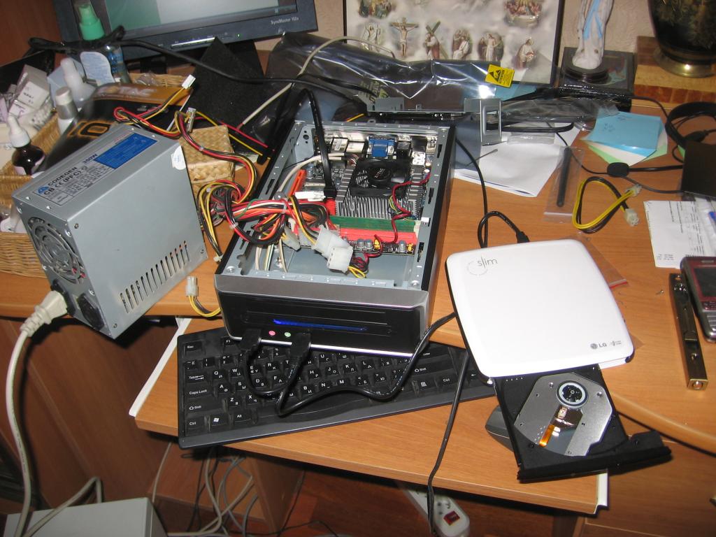

Идем далее:

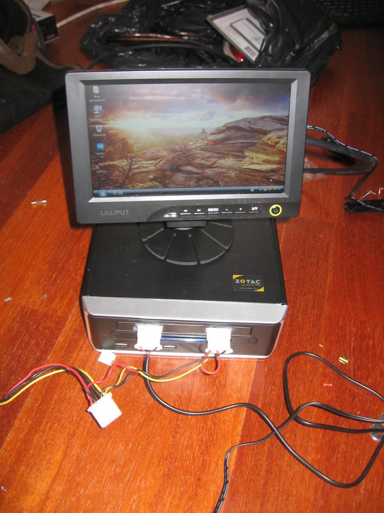

Был раздербанин домашний комп стоявший без надобности и вынут с него блок питания. Оговорюсь и напомню, что все идеи были подчерпнуты на этом сайте....

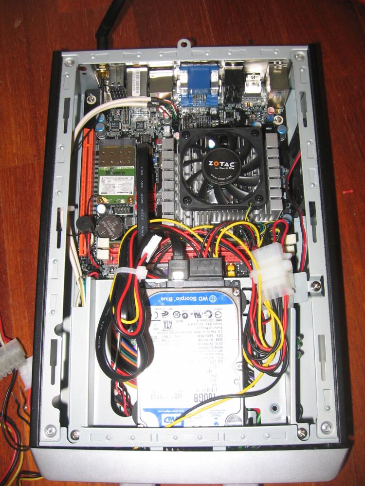

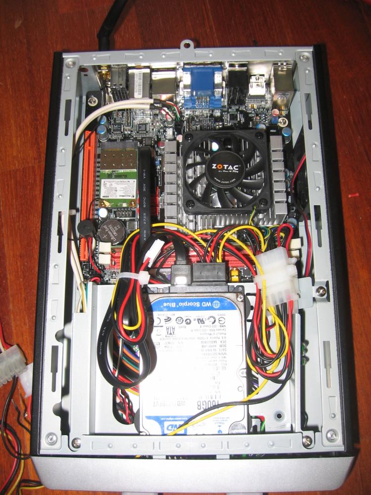

....Замкнуты серый и зеленый провода на 20-pin колодке и ждем первого запуска после установки винды с USB флэшки... Винда была записана на флэху из домашний сети путем простого копирования...
На первое время установлен LEO CAR, IGO

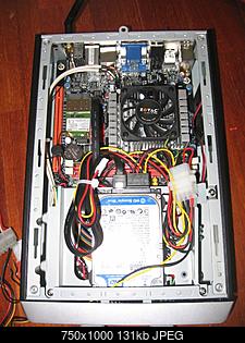

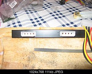

В этом корпусе винчестер устанавливается снизу крепежной планки и упирается вплотную к блоку питания, поэтому путем нехитрых сверлений и откусывания лишнего винч перекочевал наверх:

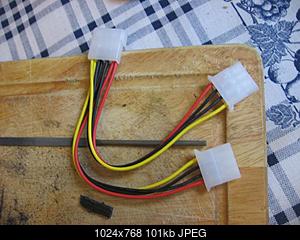

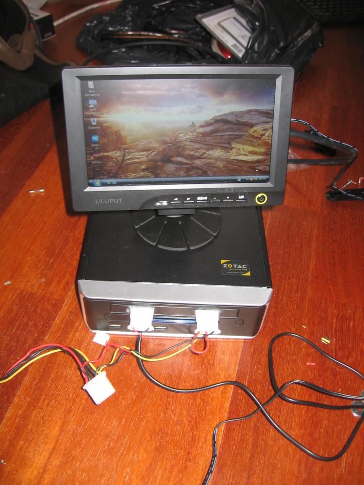

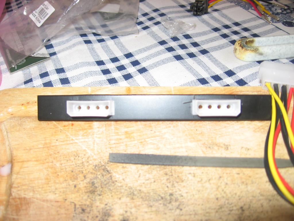

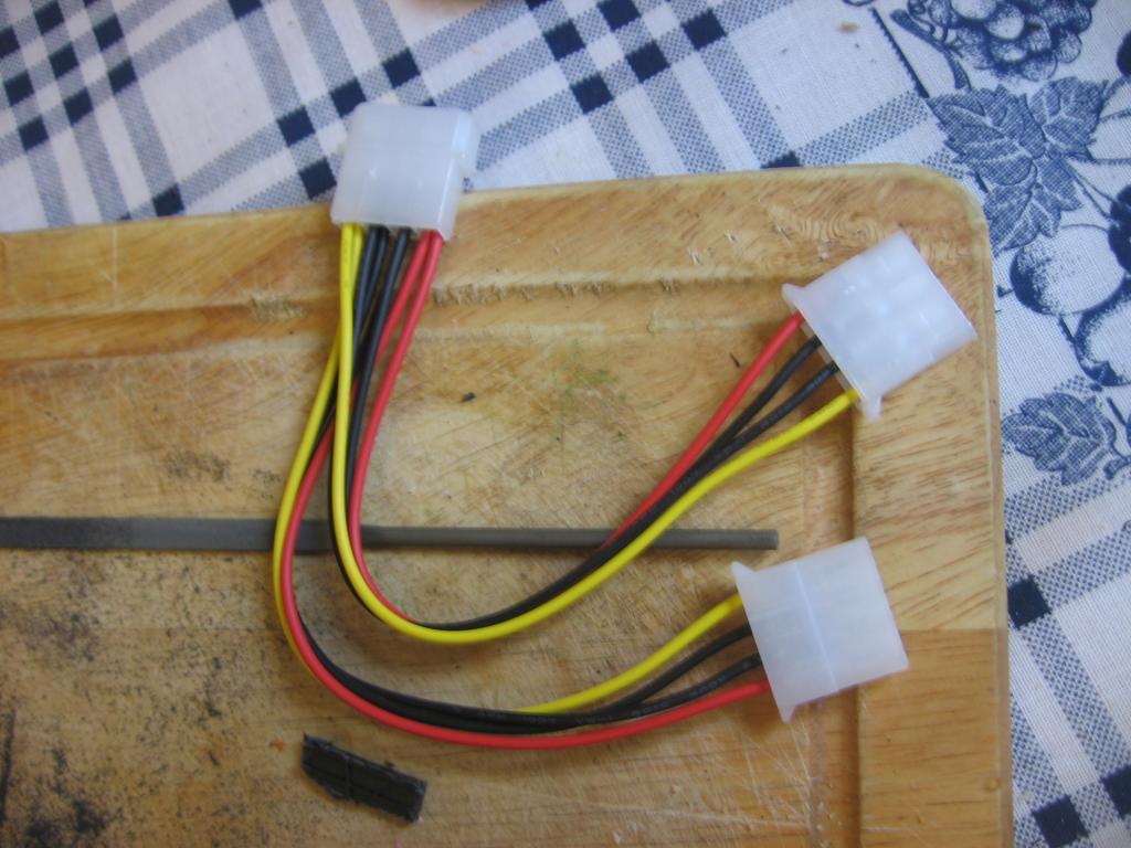

Питание к компу решено подвести через компьютерную колодку, а питание монитора взять с блока питания и все это вывести через переднюю панельку корпуса для быстрого демонтажа...

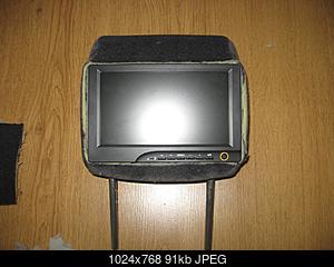

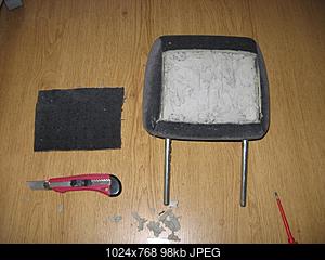

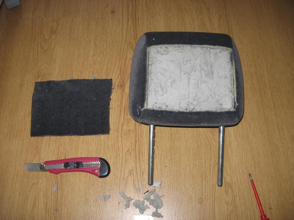

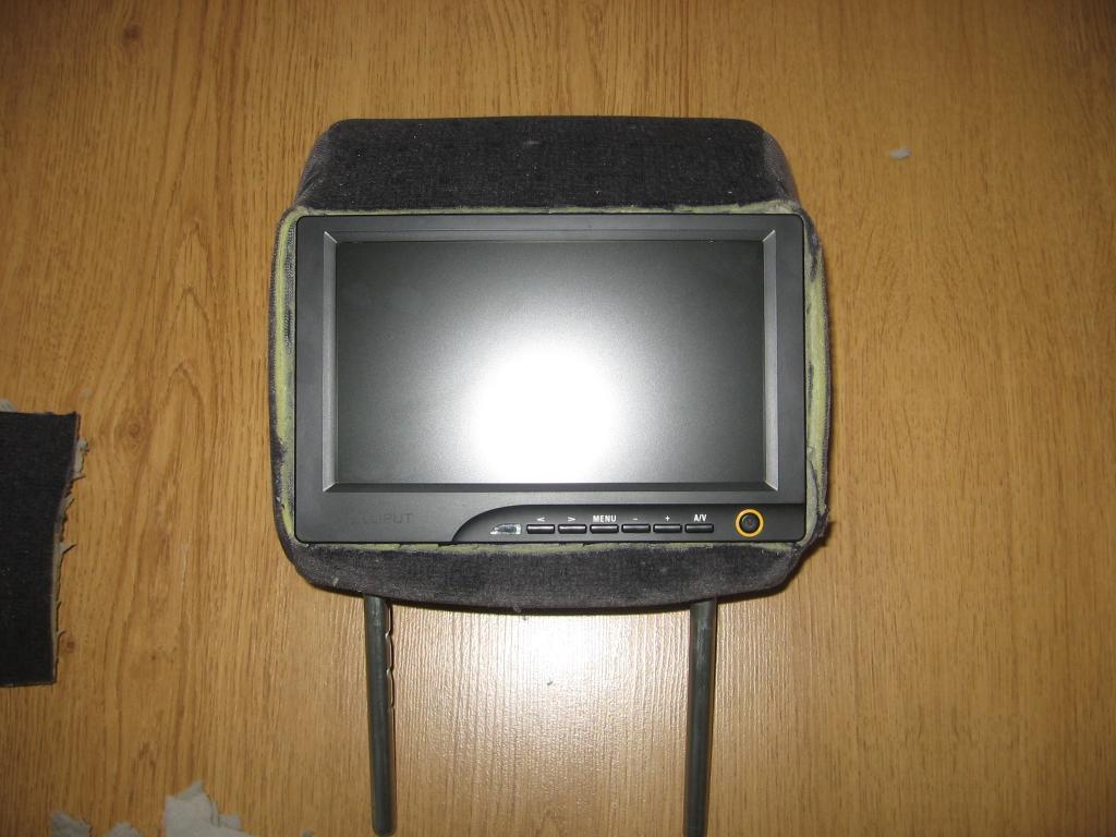

а на улице плохая погода... ОК! Время зря терять нельзя... Будем потехоньку делать моник для жены и ребенка на заднем седенье. Снимаем подголовник, вырезаем и примеряем...
на этом с подголовником пока все... поставлена задача зайти в строительный, купить каких-нибудь уголков и сделать внешнюю рамку на монитор, чтоб ткань не вылазила, далее подклеить и прострачить... просверлить небольшие отверстия в штырьках подголовника и пропустить через них питалово и HDMI кабель... об этом позже...

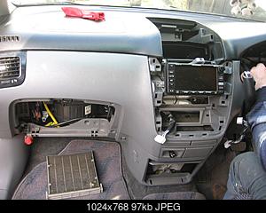

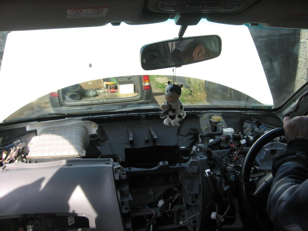

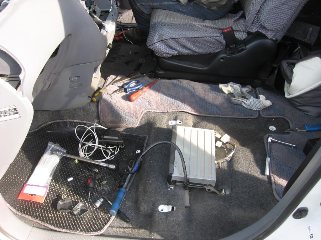

Осуществлен выезд на природу и начата инсталяция проводки и сигнализации...

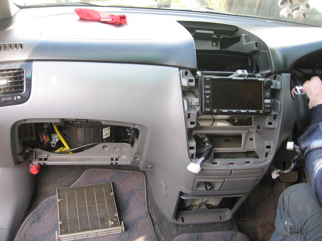

Демонтируем старый блок навигации. На его месте будет располагаться комп:

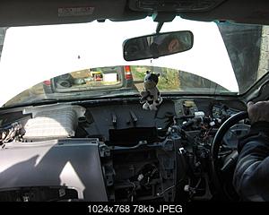

Демонтируем старую голову. Разбираем торпедо. Благо на японцах надо открутить всего 2-3 винтика и дернуть в нужном направлении...

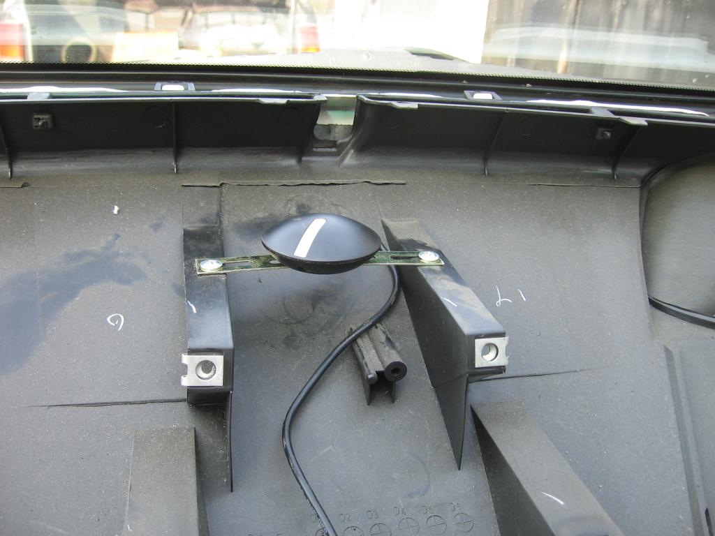

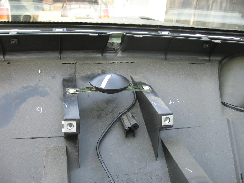

Место для установки GPS приемника и способ разбора авто подсказал в своем проекте MID 34, за что ему большое спасибо!

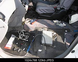

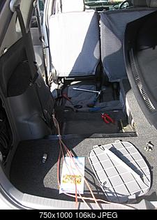

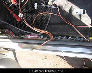

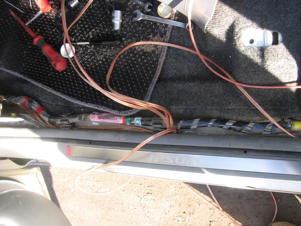

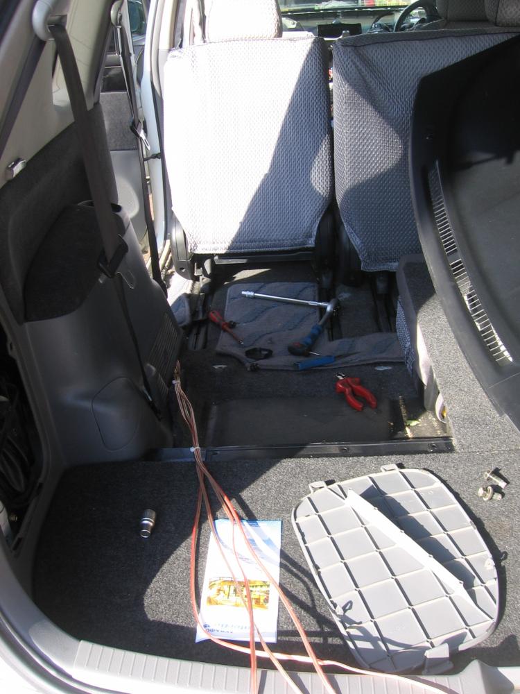

Переходим к проводке... Акустические провода пройдут по порогу, там же пройдут и межблочники, силовые провода на усилок пройдут вместе с питаловом компа ровно по центру под обшивкой пола при помощи кондуктора. Сдесь все просто. Главное снять сиденья, чтоб не мешали...
Все подготовлено для установки корпуса компа... Далее переходим к монитору...

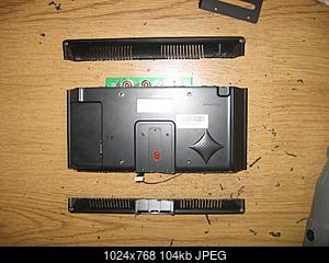

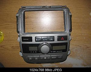

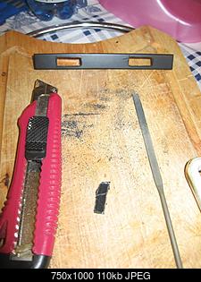

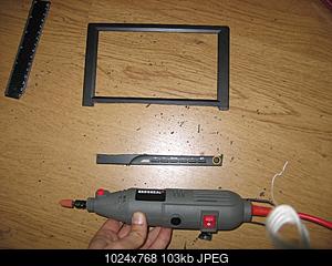

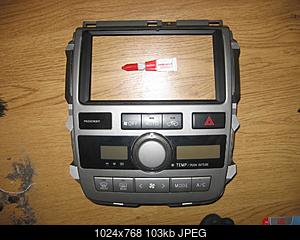

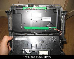

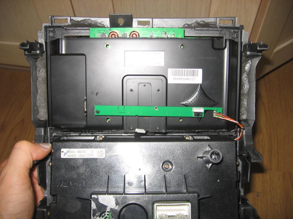

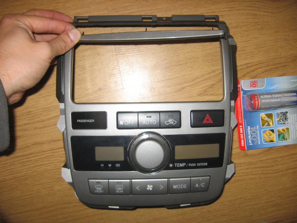

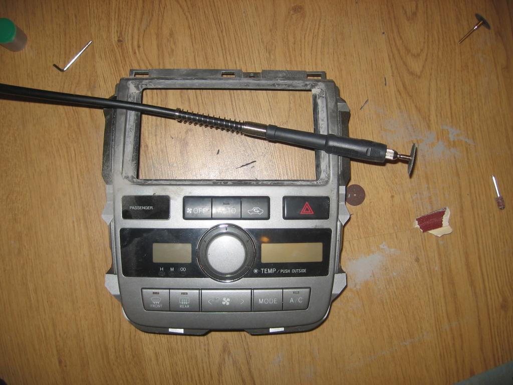

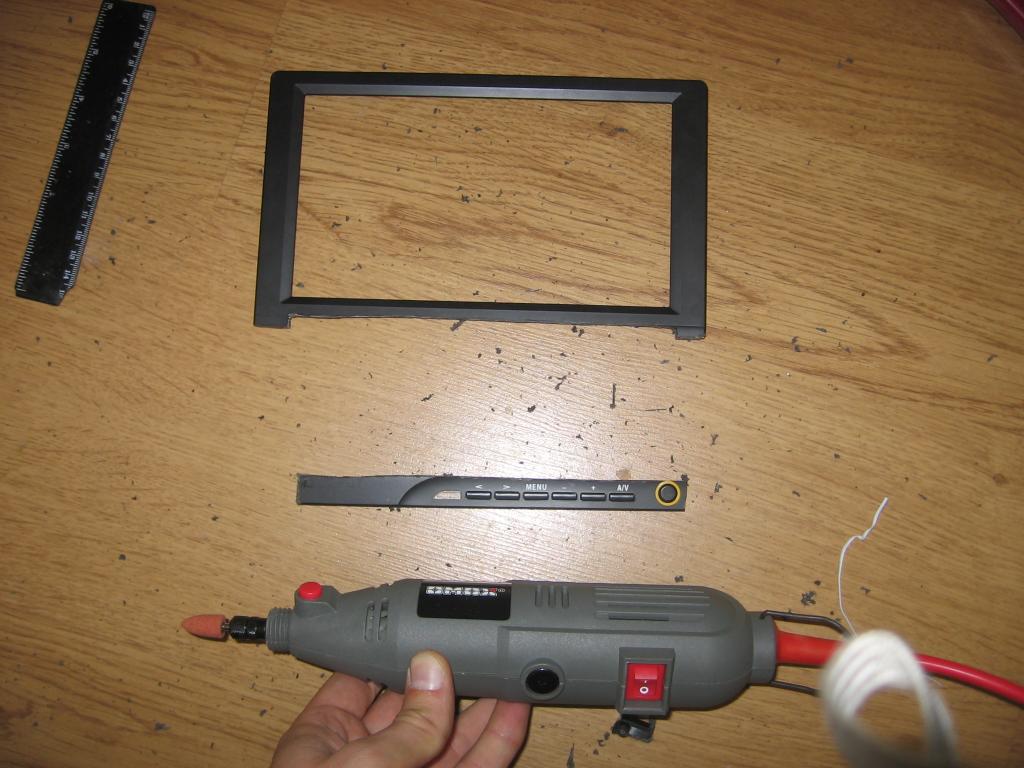

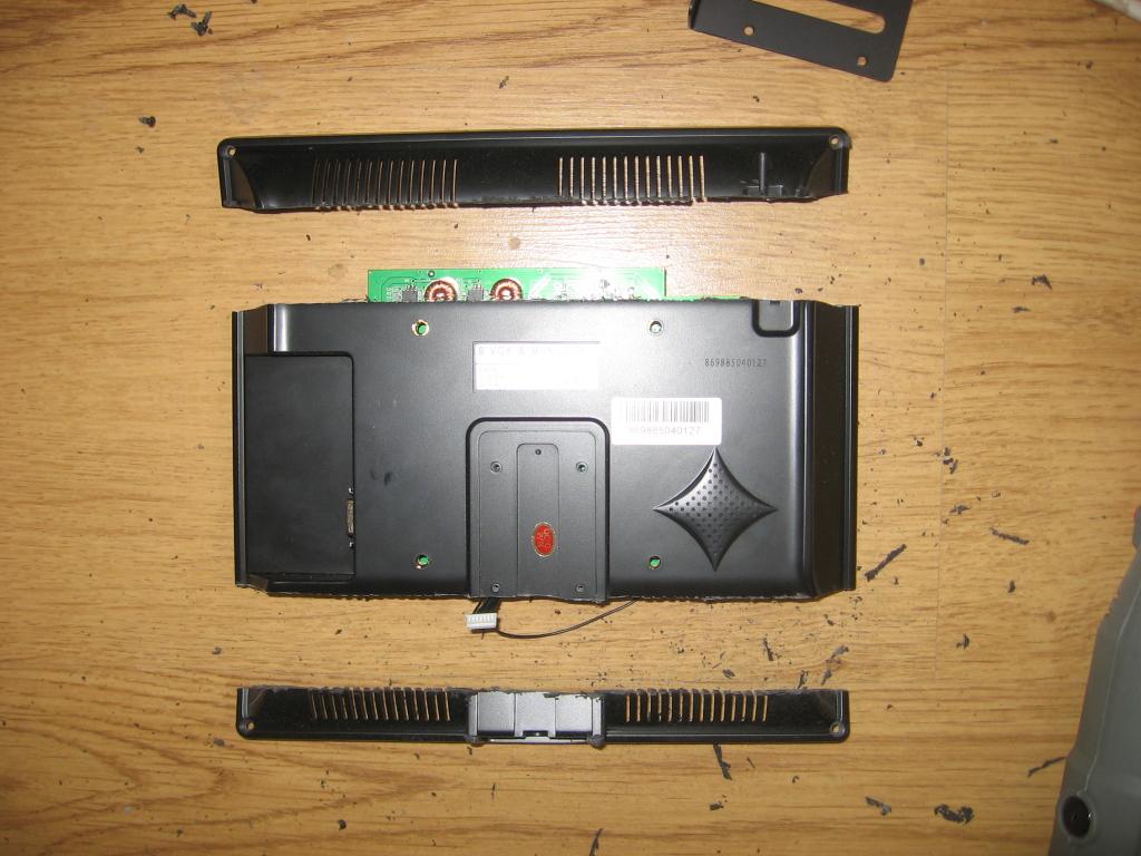

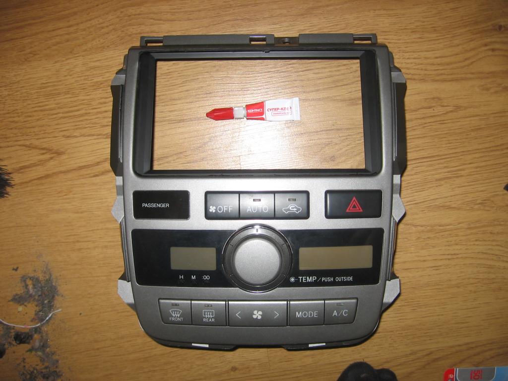

Перешли к монитору... Разбираем, отпиливаем лишнее снизу, лишнее сверху...

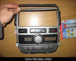

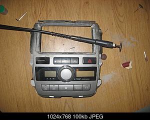

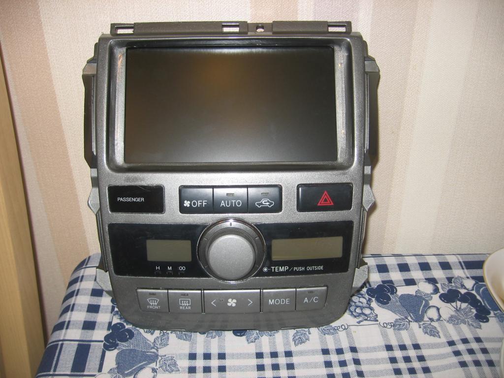

Страшно, но отступать поздно... берем панель с блоком климат-контроля и отпиливаем чуть-чуть лишнее сверху...

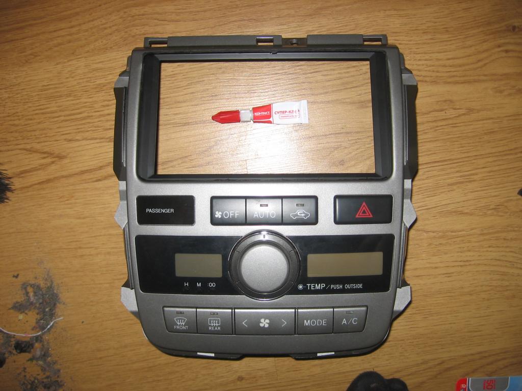

Примеряем рамочку и фиксируем ее на супер клей...

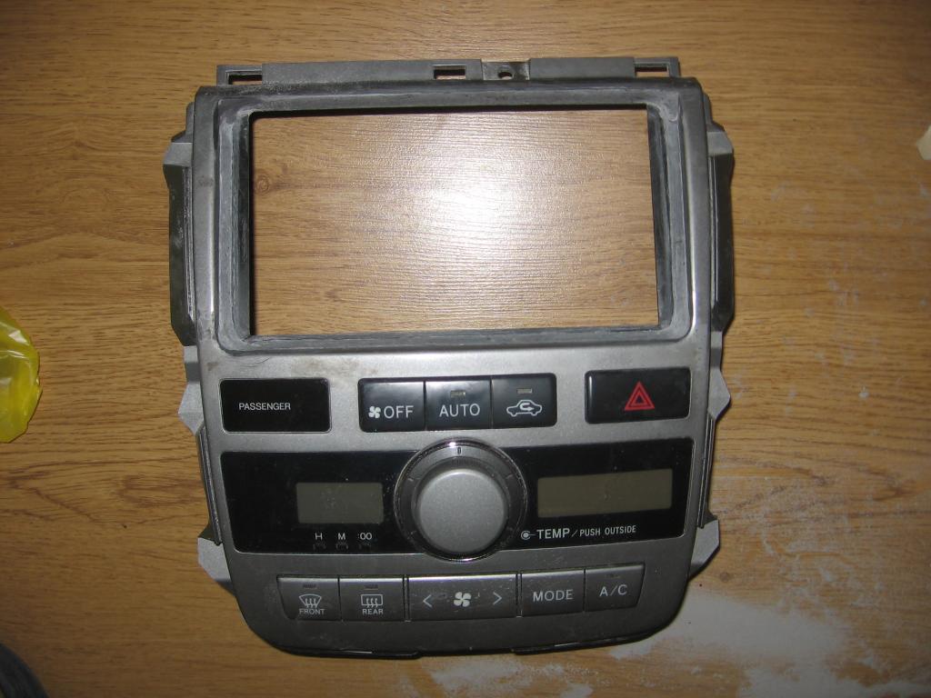

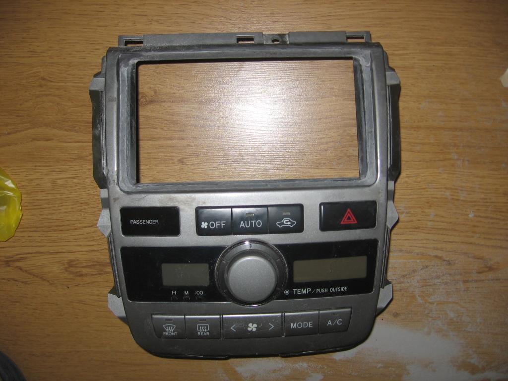

Так как Milliput пластелин еще не приехал, а руки чешуться, то в ход вступает отечественный пластелин холодная сварка.... Им заделывается с внутренней стороны для лучшей фиксации рамки и с внешней стороны замазываются просветы... С помощью шкурки 120 и бормашинки все это дело после застывания зашкуривается...
еще чуть-чуть и готово к покраске...
продолжение следует...

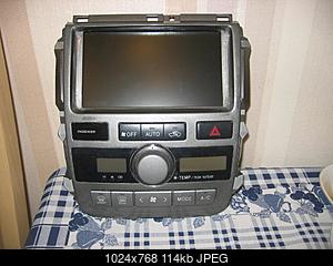

Покраска шла муторно и немного подпортилась неожиданным дождем, т.к. красил на балконе. Была использована краска из баллончика мокрый асфальт с металликом, а после залита автомобильным лаком...
чуть-чуть надо грязь оттереть от кнопок...

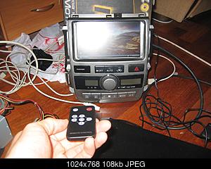

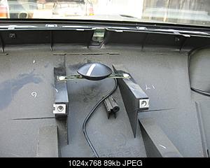

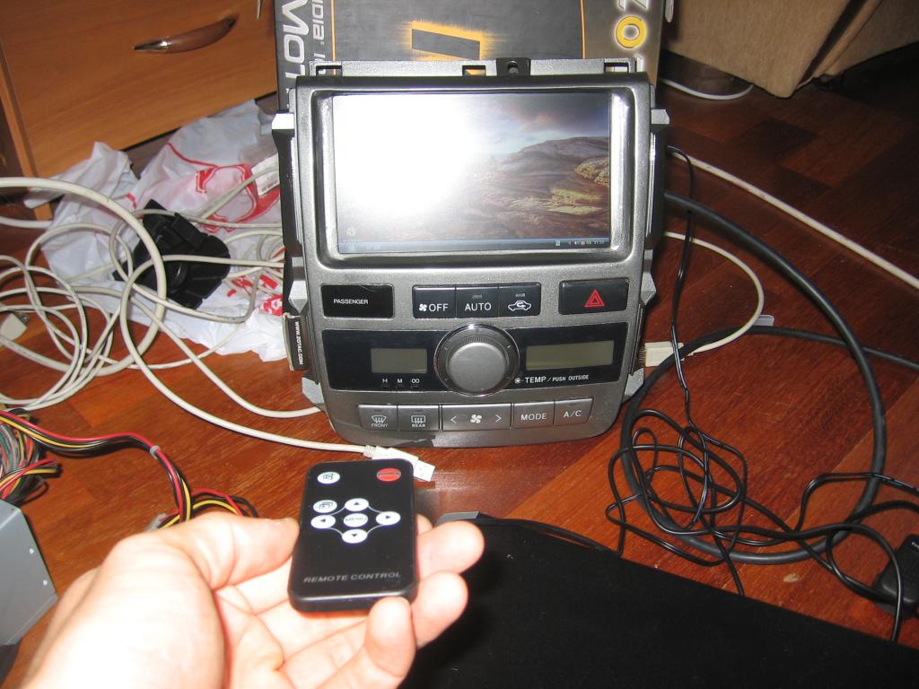

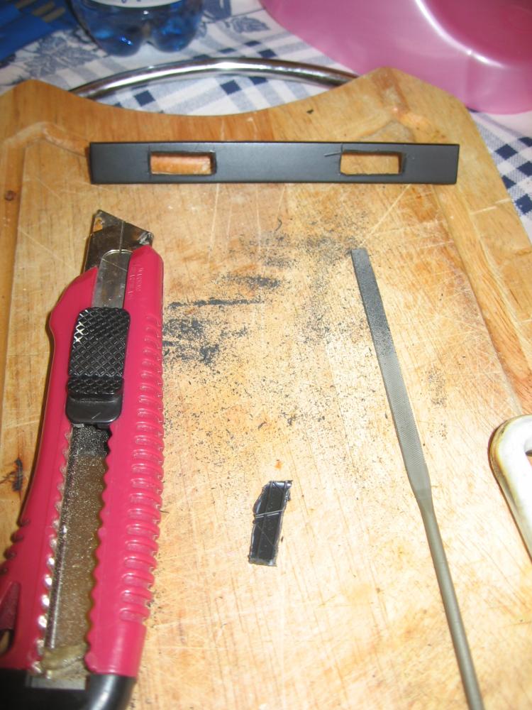

На форуме ИПСУМОВ подсмотрел что ставят ИК датчики от ДВД под стеклышко, где написано ПАССАЖИР и загораетссся эмблемка если он не пристегнут. Было решено повторить опыт. Блок с кнопочками управления монитора выносим на заднюю панельку и крепим супер клеем на подставочках. С него выпаиваем ИК приемник и приделываем его за вышеуказанным окошечком путем свирления и склеивания...
Последние пробы перед инсталяцией в авто.... Странно, но ИК через окошко работает на УРА!!!

неплохо... Насчет стеклышка удачно, но я пультом от монитора совсем не пользуюсь. А Ирлинковский приемник там работать не будет - я его разместил перед приборкой.
Силовые провода не рекомендуют вести рядом со звуком - по разным бортам и ли по центру хотя бы.

Почему не возникло желание купить не внешний ДВД-привод, а ноутбучный и встроить его в корпус? Вроде корпус как раз и предусмотрен для такого привода. Или ему там что-то мешает? Я домашний комп собрал на mini-itx в маленьком вертикальном корпусе с двд и двд лег как раз на радиатор процессора и закрыл его на треть. Кулер пришлось сместить на свободную часть и переделать крепление кулера
