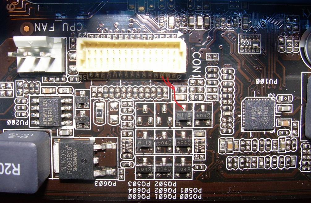

красным показал как идет дорожка.
визуально обвязка вокруг исправна
и к сожалению изначально наличие 3.3в не проверил. но поплавились только провода питания подсветки, остальные(в том числе VCC) в порядке, то есть по идее накоротко там не было

хм vcc идет на ключик значит ктот им управляет похоже тебе придется для началу биос разлочить на предмет LVDS
на правой нижней ноге ентого ключа есть 3.3в?
ЗЫ смущает громадное количество нераспаянного

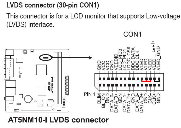

понял причину расплавившихся проводов-распиновка для мп не верная исправил.
VEEDID тоже почему то звонится на землю :\
