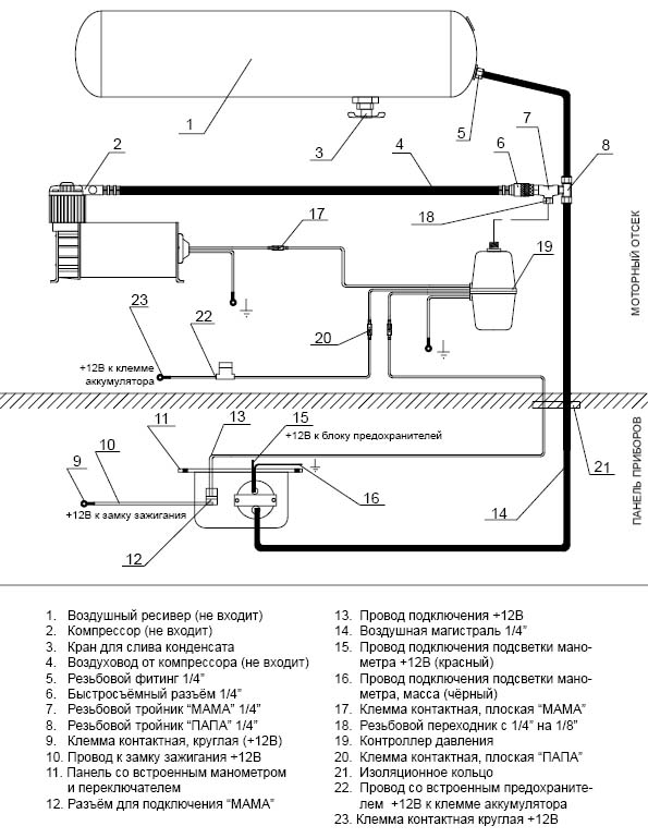

Вот поискал и вот чего нашел, все самое необходимое не хватает только клапана, бум искать...
Насос Беркут R17 - 2500 руб.
Рессивер Беркут AT-025 10л. - ??? руб.
Комплект фурнитуры для ресивера Беркут KIT-005 - ???
Установочный комплект подключения ресивера Беркут AHK-053 - 2500 руб.
И диаграмму подключения на руском языке.

и неужели тебя ни разу не насторожило то, что ты не нашел цену на эти позиции? кстати, наш беркут - аналог Viair, которым амеры барыжат...
подсказываю: ИХ НИГДЕ нет. вот так.
а схема есть ) это да.
а набор комутации - гавно, сам щупал.

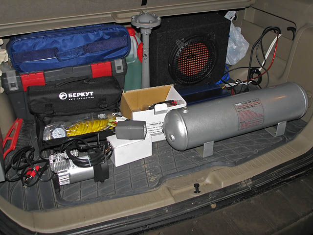

Ну вот процесс пошел!
1. Купил компрессор - взял Беркут R17 за 2500р, он и помощнее будет и в комплекте есть шланг с устройством подкачки колес, а это будет вторая полезная функция после гудка, шланг размещу в багажнике, есть у меня там пустующая ниша с крышкой. Кстати R17 самый тихий из Беркутов.
2. Купил установочный комплект Беркут AHK-053 за 2500р.
3. Ну и наконец приобрел рессивер Viair на 10 литров, цена 2750р. Рессивер идеально вписывается под днищем, есть там пару пустот для рессивера и для дудки. Кстати это тоже самое что и Беркут AT-025 10л, все одинаково и комплектация и цвет, только наклейка другая.
После праздников куплю переходники и шланги, в установочном комплекте шланги тонковаты, для подкачки подойдут а для дудки лучше поставить потолще, ну что бы типа не тормозили поток воздуха изходящего из рессивера.
Останется только электрический клапан найти. В магазине запчастей для грузовиков есть разные дудки, цена дудки с клапаном на 24 вольта колеблется от 300р-900р, кулю самый большой, пока с таким поезжу, и буду заказывать такой же как нашел Eugene.
Кстати, подудел в свою дудку на разных давлениях: на 7 атм. еще дудит, а на 6 атм. уже молчит.
Как поставлю выложу фотоотчет, а пока вот как выглядят все компоненты:

Ну что, молодец! отлично поработал. Ресивер только дороговат получился.
У меня тоже R17 Беркут. Есть еще R20, он что-то около 5000 стоит, но это слишком мощный компрессор.
На шланг подкачки из комплекта забей - все-равно придется тебе скорее всего штуцера переделывать. Да и сам шланг говеного качества и короткий. Купишь за 700 рублей на рынке с длинным шлангом профессиональную подкачку с быстросъемом.
Странно, что на 6 атм у тебя уже не дудит... у меня сплоть до 2 атм звучек есть...
Клапана на 24 вольт... ну может быть тебе повезет и на 8-10 атм они будут исправно открывать при 12 вольт и ничего заказывать не придется. Тем более, я не очень доволен моим клапаном - кажется, что пропускная способность у него низковата... хотя там еще есть возможность поиграть с величиной входного и выходного отверстия.
